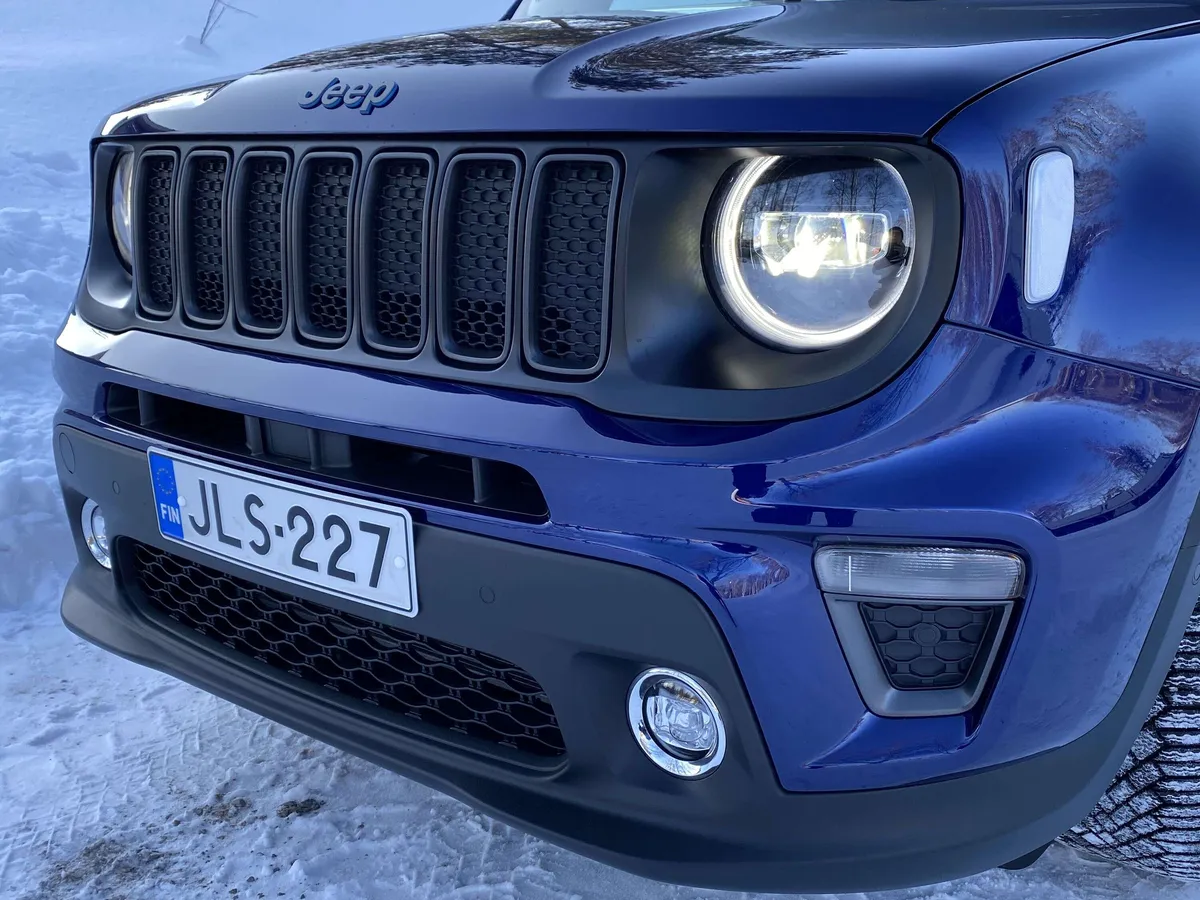

Ei ole tosiaan kaikki phev:ien polttomoottorit optimoituja sähköajoon. Ostaja saa tehdä hieman taustatyötä... Tuon verran appiukon 2007 Rav4 automaatti vei bensaa ja on sentään kokoluokkaa suurempi 4,6m pituudellaan kun Renegade on 4.2m pitkä.
"Renegade ei ole sähkölisästä huolimatta mikään bensapihi auto, vaan maantiepainotteisessa koeajossa tyhjentynyttä akkua generaattorilla välillä ladaten auto kulutti kymmenkunta litraa, mitä voi pitää suurena lukuna kompaktille maasturille."
Kannatanee huomata maininta että tuossa käytetään moottoria akun lataamiseen ajon aikana joka on erittäin epätaloudellista ja sillä saadaan vääristymään varsinaista liikkumiseen tarvittavaa bensan kulutusta. Ei minusta voi tuosta vetää vielä suoraan että Jeep kuluttaisi paljon normaali ajossa akku tyhjänä. Kun ei vaan lataisi samalla.
Juu, tuota ihmettelin itsekin, bensalla sähkön tekeminen ei ole halpaa. Hihasta ravistaen tuo sähkön tekeminen lisäsi kulutusta 4-6l satkulla.
