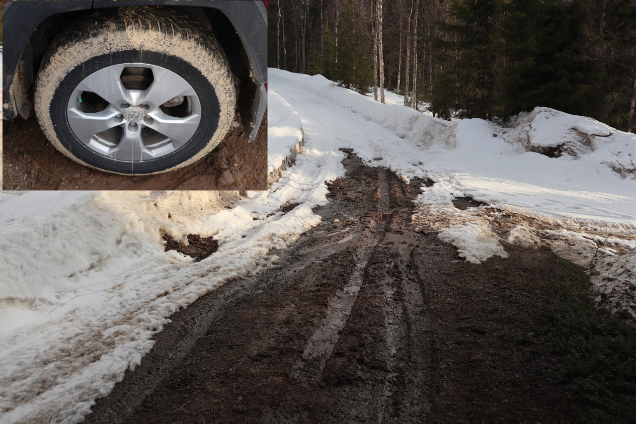

Niblellä ilmeisesti toi Pökötti. Ootko muilta(kin) osin ollu tyytyväinen autoosi? Sietääkö niitä sekavia valikoita ja hoono soomi vai ootko vaihtanu englanniksi? 18" kitkoilla oli ainaskin sangen hiljainen ja mukava peli, joko on kesägummikokemuksia? Jos ite otan tuon niin mulle tulis varmaan 17" rengastuksella eli mukavuus ja hiljaisuus maximus. Varmaan ne vakiot 19" lisää ääntä ja kulutusta.
Opel Grandland X. Tekniikka siis sama kuin tuossa Peugeot 3008 hybrid4:ssa.
205/55R19 kesärenkaat alla ja on tuo hiljaisempi maantiellä kuin edellinen Astra kitkoilla. Talvirenkaista ei kokemuksia, kun koeajolla olleessakin, oli kesärenkaat alla ja ei ole vielä talvirenkaita tuohon tullut ostettua. Näillä näkymin kitkat ja 225/55R18 koossa.
Onhan nuo valikot sekavat verrattuna GM Opelin valikoihin. Vierähti aika pitkään että löysi paikan mistä saa kellon asetukset kohdalleen, kun ei vaihtanut kesäaikaan automaattisesti. käännösvirheitä ei ole tullut vastaan kuin yksi. Valikossa jossa on sähkö asiat, on Puhelutiedot sivu, josta löytyy sähkön ja bensan kulutukset kyseiseltä ajolta, sekä historiatiedot aikajanalla.

Mutta miten tuo muka mopo on ja AWD-i huono vitsi? Tehoa enemmän kuin riittävästi kaikkiin normaaliajotilanteeseen ja neliveto riittää hienosti niin liukkaalta liikkeellelähtöön kuin vapun kuravellimökkitiehen. Naapuri ei ollut päässyt mäkeä ylös etuvedolla ilman useampaa yritystä, tuo tuli ihan ongelmitta mitä nyt luistonesto vähän rutisi.
kuraa
Noh, ehkä se on vaan xdriveen ja rivakkaan kiihtyvyyteen tottuneelle näin. Olihan se RAVin "neliveto" etuvetoa parempi, mut ei sitä kyllä hyväks voi kehua kun on viimesen 10 vuotta ajanu oikeilla nelivedoilla, joissa saa 90% voimasta ihan mille tahansa pyörälle (toisin kuin RAV, joka on tavallaan vaan avustava "melkein nelivetosysteemi"). Pärjäähän sillä RAVilla ihan varmasti kuitenkin ja saa vapaasti tykätä kukin siitä mistä tykkää. Itse vaan tykkään, että kun hinta on >50k€ niin sais olla siihen rahaan jo kunnollinen eikä mikään leikkisysteemi.
Pistetään nyt vaikka tähän jotain todistusaineistoa siitä, mikä tukee omaa perstuntumaa RAVin hitaasta reagoinnista tai reagoimattomuudesta/puutteista ja samaan videoon kas kummaa Pösö vertailuksi niin kummanko ottaisitte nelivedon toimivuuden perusteella?
Rullatestit on melko extremeä, jos normaalikäytössä on jonkunlainen tolkku mukana, että sillä city'maasturilla' ei mennä upottavaan hiekkaan tai muihin kuulalaakerialustoihin. Mutta kyllähän nuo aina insinöörinä vähän ihmetyttää, että mikä se reunaehto on, mikä estää painamasta akselilta tyhjää pyörivän renkaan jarruilla jumiin ja siirtämään tehon sinne pitävälle pyörällä, kun se kuitenkin olisi mahdollista jo siellä valmiiksi olevalla tekniikalla.
