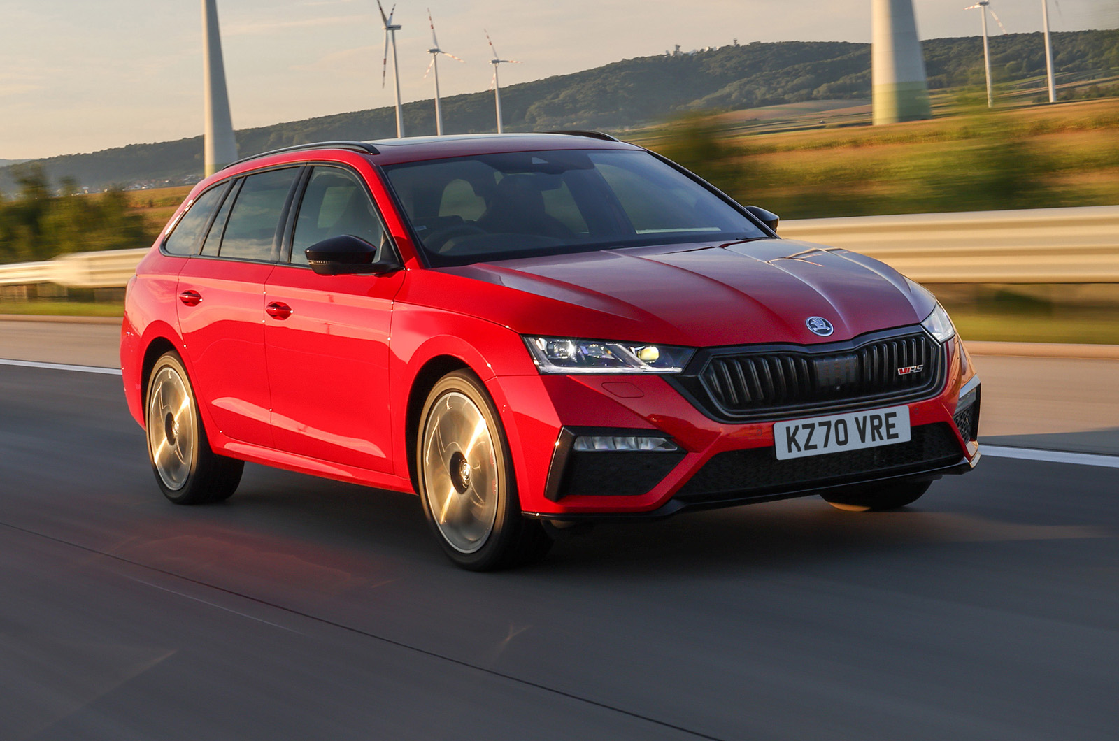

Uusi Skoda Octavia RS on nyt 245 heppainen hybridi:
Edellinen Octavia RS:hän oli aikamoinen hitti aikoinaan. Saa nähdä millainen hintaero tällä uudella tulee olemaan normimallleihin ja perus PHEV-malliin verrattuna. Autoveron takia hintaero voi olla aika kohtuullinen.
Superb iV:lle 204hv:lla luvataan 7.8s. Octavia saa myös tuon 204hv hybriditekniikan niin vähän jää RS amistuning-versioksi kun perusmallit pystyy lähes samaan suorituskykyyn.
Näinpä. Silti tässä on potentiaalinen hitti, koska myös hintaero voi jäädä autoveron takia hyvin pieneksi "tavis" hybridiin liittyen. Jos varusteet ja ulkonäkö on parempaa, voi moni valita hybridi-RS:n helposti.
Vähän(paljon) OT, mutta ei tuo nykyisen korimallinkaan RS ole Octavioista nopein, kummallakaan koneella. Bensa RS:lle ilmoitetaan 0-100 6,7s/6,8s korimallista riippuen, normimallin tehokkaimmalle bensakoneelle sama 6,7sek korimallista riippumatta. Diesel puolella sama 184hv/4x4 voimalinja perusmallissa ilmoitettu 7,5sek, diesel-RS 7,7/7,8sek korimallista riippuen. Erot ovat mitättömiä, kyllä, mutta pointti lähinnä siinä että tälläkään hetkellä RS-ocu ei ole se Octavioista nopeimmaksi ilmoitettu, eikä se varmaan tule muutumaankaan.
Tuo on ainoastaan nelivedon ansiosta. Etuvetoinen normimalli on hitaampi.
Edelleen pointtina, että nuo hybridit on molemmat kuitenkin etuvetoisia niin RS:n tulisi olla selvemmin nopeampi kuten nyt.
Mutta tässähän nyt spekuloidaan spekulaatioiden kesken, eihän virallisia arvoja ole sen enempää perus-hybridi Octavian 204hv voimalinjalle, sen enempää kuin yhdellekään 240hv hybridille, Golfille, Cupralle tai tälle Octaviallekaan. Oletus on että 204hv Octavia kiihtyisi nopeammin kuin Superb samalla voimalla, mutta viime viikolla Laakkosen myyjä ei suostunut vahvistamaan että Octavia saisi tasan samoilla spekseillä olevaa voimalinjaa kuin Superbissa, vaikka todennäköistähän se on.
