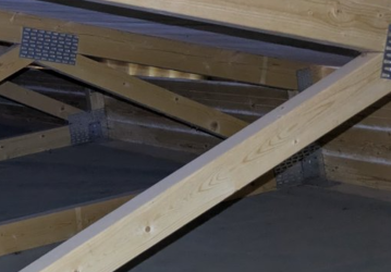

Noniin, nyt on reiät autotallin kolmioihin tehty ja räppänät laitettu. Ulkolaudoitus kun meni läpi niin tuli sininen muovi vastaan joka tietysti piti reiän osalta puhkaista. Samalla kurkattu sisään ja siellä omaan silmään näytti kaikki kuten kuuluu. Reiästä ei tullut epämiellyttäviä hajuja vaan tuoksui kuin olisi vasta tehty.
Mutta sen verran hyvältä näytti ja näyttää olevan kulkua varten lautakin kattotuolien välissä, että pystyy jopa kulkemaan. Täytyy luukulle vielä reikä tehdä niin pääsee tarkastamaan kunnolla tuon tilan, näyttäisi villat olevan muovin alla ja ilmeisesti juuri noita gyprocceja vasten.
Joku tuolla tallissa nyt kuitenkin haisee ja se haju on vahvimmillaan tallin nosto-oven seudulla, ei niinkään takaosassa. Mikään mahdollinen ei osu, mutta täytyy jatkaa tutkimuksia. 😀 Toisaalta sillä alueella säilytettiin viikon ajan oksia ja lehtiä joista osa märkiä, mutta ei kai niistäkään haju pinty niin, että viikkoja haisee.

Ihan hyvältä näyttää, ei mitään tummentumia tai pilkkuja. Se mikä iskee silmään on tuo muovi tuossa alhaalla. Sinne jos pääsee mitä tahansa kosteutta, mistä tahansa, niin se ei tuon muovin takia tuuletu mihinkään kuten kuuluis, vaan tiivistyy ja tietysti valuu alas tallin suuntaan. En osaa sanoa miksi se on tuohon laitettu, joka osaavampi varmaan voi valistaa jos kyseessä on normaali käytäntö kylmien rakennusten kanssa toimiessa?
Aika helposti niistä märistä oksista ja lehdistä jää "limainen" pinta, joka tuoksuu. Tuo on tietty helppo testata pesemällä alue hankaamalla ja katsoa auttaako. Jos siinä on jotain mönjää pinnassa, niin saattaa vaatia hankausta.
Voi olla että en vain saa kuvista kiinni, mutta jos nyt tuo viimeinen kuva on siis katto ylhäältä päin kuvattuna niin tuossahan on katastrofaalinen rakennusvirhe eli höyrynsulkumuovi on väärällä puolella villaa.
Jos tuota villaa on nyt vain se 5 senttiä niin sitten on "unohtunut" puhallusvillan lisäys. Silloin tuo muovi voisi olla sen 5 sentin verran sisällä rakenteessa.
Harjalta ei ole aluskate auki, kuten vähän arvailinkin, mutta kaikki puumateriaalit näyttävät täysin terveiltä eli sinne ei ole kosteutta kertynyt.
Kaikki kosteushan tallista kertyykin tuohon höyrynsulkumuovin lämpöiselle puolelle, josta tippuu villoihin ja kyprokkilevyihin, josta nuo isot läikät katossa kertoikin :(
Tilan ilmanvaihto liian huono ja kylmä ulkoilma pitää levyjen pinnat viileänä? Lämmin ja kostea sisäilma tiivistyy minne tiivistyy ja lopputulos tuossa. Yläpohjan villattomuus toki tuo oksennusta suuhun, mutta ei liene ensimmäinen laatuaan.

Tässä on paha virhe. Tuo muovi heti pois, eristeet pois ja katotaan onko muovi eristeiden alla. Tuossa pääsee nyt kosteudet aivan väärin tiivistymään.
Kyllä tosta jo näkee/ymmärtää että siellä on vaan 5cm villa koolausväleissä.(En kyllä ymmärrä miksi, on niin tympeä laittaakkin)
Ja se helpoin ratkaisu yläpohjan tsekkiin on käydä yläpuolelta katselemassa ettei näy hometta, ottaa mennessään sitkoteipin ja veitsen mukaan niin voi joistain paikoista leikata |_| aukkoja muoviin, ja katsoa ettei ole paikat homeessa tai märkänä, myös villojen alle kannattaa katsoa.
Lopuksi sitten teippaa muovit uudestaan kiinni.
Ja kun on todettu että on kuivaa niin voi tilata jonkun puhaltamaan tuonne villat....
Nykyisellään se kondensoi tuohon muoviin jos sisällä on lämpöä.
Jos tuo nyt on niinkuin oletan että siellä on tosiaan se 5 senttiä vain katossa eristettä Eli 2x2 koolattu tuolta alhaalta päin ja niihin kyprokit kiinnitetty niin:
Rakentajalta on loppunut rahat tai tietämättömyyttään ei ole puhallusvilloja tuonne laittanut eli talopakettitoimittaja tms on myynyt "lämpöisen" tallin mutta keskenhän se on tuolta osin sitten jäänyt.
Nuo kyprokkilevyt on tuossa käytössä nyt luultavasti ihan homeessa takapuolelta kun märkä villa siellä lojunut suurinpiirtein jatkuvasti.
Maallikolle nyt vertauskuvana: Kun otat jääkaappikylmän oluttölkin ja menet sen kanssa saunaan: saunan kostea ilma tiivistyy välittömästi kylmän tölkin kylkeen. Tuossa rakenteessa höyrynsulkumuovi on tuo kaljatölkki ja ullakkotila sitä parasta sisältöä.
Juu @jjasco keissiin siis tarkennus ja tässä hyvä huomio käyttäjältä kajakkivajakki eli tuolta puuttuu tosiaan katon varsinaiset lämmöneristeet.
Hörynsulkumuovin idea ei ole se, että höyrynsulkumuovi olisi esimerkin mukaan se kaljatölkki vaan höyrynsulkumuovin idea on pitää sisätilojen kosteus lämpimässä tilassa sisällä. Eristekerroksen sisällä lämpötila laskee ulospäin kuljettaessa. Jos on siis villaa 100mm ja ulkona on -10 kun sisällä on +20 niin jokaisella 10mm matkalla lämpötila eristeessä on 3 astetta matalampi.
Noh, lämpimämpi sisäilma sitoo kosteutta enemmän kuin mitä se kylmä ilma sitä voi sitoa niin jos talliin vie vaikkapa kostean auton niin se ilma on täynnä sitä kosteutta.
Normaalitilanteessa jos tuolla olis vaikka 300mm puhallusvillaa niin se lämpö ei tuossa kipsilevyjen alla olevassa eristeessä laske kuin asteen murto-osan jolloin se kastepiste pysyy vielä siellä varsinaisessa eristekerroksessa eli se muovin sisäpuoleinen eriste pysyy kuivana. Nyt kun sitä ei ole ja muovi on uloimpana niin se kaikki kosteus mitä rakenteeseen on ilmasta siirtynyt on sitten tiivistynyt vedeksi tuonne villaan eli takuuvarmasti homeessa ja mahdollisesti märät noi villat.

Kyllä tämä kohde vaikuttaa nyt siltä, että ihan omin jaloin on rakennettu :(
Ulkoverhouspanelit on lyöty suoraan runkotolppiin ja kattotuoleihin eikä tuulensuojalevyä ole lainkaan eikä tuuletusrakoa ulkovuorauksen takana. Toki tuossa nyt voi antaa pienen mahdollisuuden pitkillä sivuilla on myös pystyverhous ja ilmarako on toteutettu niin, että välikaton osuudelta tuo paneelaus on ns sisäänvedetty. Eli siellä on sitten tippapelli, mutta kovin epätodennäköistä sekin kun ei sitä tippapelliä ole päädyssäkään.
Ja miksi ihmeessä tuossa:
on muovi kattotuolin kyljessä. Päätykolmion vaakapanelointikin on mitä ilmeisemmin lyöty suoraan kattotuolin kylkeen kiinni vaatimattomasti 90mm konenauloilla kun tullyt tyosta kattotuolista vielä noin reippaasti läpikin. Ja liekö sielläkään tuuletusrakoa.
Hyvin erikoisia ratkaisuja tosiaan noinkin tuoreessa rakennuksessa.
No näin näkisin, että ulkoverhous olisi suoraan noihin runkotolppiin koko matkalta. Mutta enpä minä näistä mitään tiedä ja ensimmäistä kertaa oma talli saati omakotitalo, kaikki on niin uutta kun vaan voi olla.
Mutta tuossa kun saan nyt sen luukun tehtyä niin puhkonko nyt tuota muovia sitten ja kokeilen villojen kosteutta ja sitten höyrynsulkuteipillä paikat kiinni. Ja jos ei ongelmia ole niin puhallusvillaa päälle? Jos taas märkää villaa on tuolla muovin alla niin onko se sitten villojen vaihto? Joku tuossa jo ehdotti, että heti noi muovit pois, mutta jos nyt lähtis tutkimaan, että ei mitään loputonta remonttia aloita vaan olisi kohtuu fiksusti ja jonkunnäköisen rahankin käytön ulottuvissa koko korjuuhomma jos sellaista on luvassa katon osalta. Isäkin tuossa jo ehti kertomaan, että hänellä on ihan samallalailla 1990 alussa rakennetussa tallissa eikä siellä ole ollut ongelmia yläpohjan kans.
Jos mä nyt oikein olen ymmärtänyt niin talli olisi jälkikäteen villoitettu ja paneloitu, ehkä katto siinä samassa ja tässä kohtaa on yläpohja jäänyt vaiheeseen. Eli siis tallissa ei ole mitään lämmitystä, vain takana oleva varasto on pidetty peruslämmöllä talvella. Tämän tulen kyllä varmistamaan vielä kohteen rakentaneelta henkilöltö kunhan ensin kehtaan hänelle soitella ja sieltä saadun tiedon perusteella sitten kuulostellaan edellisen omistajan tekemisiä. Mehän siis ollaan vasta kolmas omistaja.
Kyseessä on siis vain 20 vuotta vanha autotalli eikä asuinrakennus, tietysti tuolla haluaisi jotain remppoja tehdä ja mahdollisesti säilyttää myös harrasteautoa talvisin sen lisäksi, että muu tarpeellinen säilytys, mutta niin, että säilytyksen jälkeen sitä voi myös käyttää eikä haise perseeltä.
No siihenhän tuo viittaisi että jälkikäteen on villoitettu jos tuulensuojalevytkin puuttuvat. Ei sellaisia tarvita katoksessa, mutta jälkikäteen niiden lisääminen on kovin nihkeätä. Kun sitten villataan niin ilmaraot unohtuu jne. Eli kaikenmoista "pikkukivaa".
Mutta jos nyt haluat hyvin maltillisella budjetilla lähteä tuota ratkomaan niin katsot tuolta tallin kohdasta jonkun pahimman "läikkäkohdan" ja ullakolta päin avaat siitä kohtaa höyrynsulun ja poistat villan ja katsot miltä se levy näyttää taustapuolelta. Jos se ei ole aivan järkyttävän näköinen ja sinne jäävän homeen kanssa pystyt elämään niin laitat villat takas ja teippaat höyrynsulun ja puhallutat tuonne villat.
Jos taas asia oikeasti korjattaisiin niin poistat kattolevyt, poistat villat ja 2x2 jos nekin pilalla ja sen jälkeen rakennat takaisin.
Edit: Kun tehdään lämpöeristetty rakenne höyrynsulkuineen niin se vaatii myös, että siellä sitten pidetään jonkinlainen peruslämpö, koska kylmillään lämpöeristetty taas alkaa (mahdollisesti) käyttäytymään rakennusteknisesti väärin :(
Noilla 2x2 tarkoitat ilmeisesti tuolla kattotuolin alle olevia koolauksia joihin gyprocit on kiinnitetty. Ja eikä varmaan ole pahaksi jo tässä vaiheessa ensi talveksi järjestää tuonne lämmitystä, mitä tai millä tavalla sen sitten viisaiten toteuttaisi, pattereita seinille.
