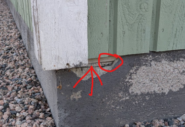

Autotallissa tai sen yhteydessä olevassa lämpimässä varastossa on muurahaisongelma, ulkopuolelta näyttää tältä ja tuossa kohtaa pyörii muurahaisia, mutta sisäpuolella sitten seinää pitkin menee sitten enemmänkin. Oletettavasti pesä on rakenteissa, mutta tarviiko tuohon nyt sisäpuolelta alkaa gyproccia irrottelemaan vai mikä on riittävä menetelmä muurahaisten karkottamiseksi lopullisesti?
Omituisen näköinen rakenne. Ulkovuoraus ei ylety alaohjauspuun alapuolelle eikä suojaa sitä sateelta, niin on päätetty pinnottaa sokkelia alaohjauspuun päälle? Kermistä ei näy merkkejä ainakaan tässä kuvassa. Sokkeli kostuu, niin maali irtonnut pinnasta? Rakennusvirheitä mahdollisesti rakennuttajan sekä edellisen omistajan toimesta.
Kuka on rakentanut itse asuintalon? Ei kai siellä ole samaa edessä :(

Tuo betonin ja alajuoksun yhdistäminen on kyllä hasardi ratkaisu. Mulla oli saunamökissä koko juoksu kadonnut metrien matkalta, kun perinteisen saunan valettu lattia oli nostettu juoksua vasten. Tässä uudemmassa ehkä kapillaaarikatkot löytyvät eli maakosteus ei pääse ihan samoin jylläämään.
Tuosta kivijalan rappauksesta, niin siihen tuo rakennustarkastaja sanoi taannoin, että kannattaa kopsutella pois se koska se on lähinnä ulkonäöllinen juttu tuossa ja sitten kivijalkaan maali. Mitä siellä rappauksen alla sitten on, muuta kuin, että alajuoksu paistaa. Onkohan siihen mahdollista tehdä jotain viritystä suojaksi. Naulata esim. lankkua koko matkalle ulkoverhouksen jatkeeksi? Jokatapauksessa kermiä en itsekään löydä tuosta kohdasta, mutta ymmärtääkseni tämä on ollut ennen rakennuslupaa 2005-2016 autokatos tai joku vaiheessa oleva tekele ja tähän viittaisi se, että tuossa on tosiaan runko maalattu talon värillä eli samalla kun tuo ulkolaudoitus ja ulkolaudoitus on rungossa kiinni. Mutta tuo kermi on varmaan kuitenkin laitettava vaikka olisi pelkkä kylmä katos.
Rakennuslupa on sitten vaadittu kaupanehtona 2016 kun seuraava omistajaa varten, jolloin oletettavasti talli on saatettu loppuun ja tähän pisteeseen, koska rakennuspiirustukset on vuodelta 2016. En muista varmaksi miloin tuo sähköauton latauspiste on talliin laitettu, mutta silloin oletettavasti tehty myös jotain koska kaikki tallin sähköt on pinnassa ja suht tuoreen näköisiä.
Talon siis on rakentanut kunnan rakennustarkastaja, joten talon osalta en liiemmälti usko rakennusvirheisiin ja talo sitten lopulta mennyt myyntiin sairastapauksen takia. Talossa on kyllä ilmaraot yms ja talo on rakennustarkastettu, ylä- ja alapohjat terveet jne.

Ei sillä rappauksella tuossa varsinaisesti muuta kuin ulkonäöllistä virkaa ole. En usko, että mikään viistosade tms alajuoksua satunnaisesti kasteleva nyt on mikään ykkösprioriteetti tossa keississä, vaan käy sen nyt vaan kunnolla läpi ja ottaa vaikka jonkun ulkopuolisen kuntotarkastajan, joka tekee tutkimukset niin perusteellisesti, että käy availemassa tarvittavat rakenteet ja analysoi tilanteen, jos itselläsi ei ole nettifoorumia parempaa lähdettä.
Kermi tai muu kosteuskatko tuolla sokkelin päällä pitäisi olla katoskäytössäkin, koska se muuten pikkuhiljaa lahottaa sitä puuta suoraan betonissa/harkossa kiinni mitä ikinä se sokkeli onkaan. En pitäisi tota nyt rakennuksen käyttöturvallisuuden kannalta kuitenkaan ykkösjuttuna ja tuon fiksaaminen vaatii käytännössä uudet alajuoksut eli seinän vaiheittaisen purkamisen runkotolppien osalta eli antaisin itse ehkä tuon olla ja joskus myydessä sitten kertoo vaan reilusti puutteet , kun varsinaisesta asuintilasta ei ole kyse.

Tuo alajuoksun päälle ulottuva rappaus EI ole pelkkä ulkonäöllinen juttu. Rappaus kun kostuu, niin se kosteus nousee niin ylös kuin pääsee, eli rappauksen yläreunaan, ja mihin se siitä siirtyy? No siihen alajuoksuun tietysti. Tässä on vielä todella matala tuo sokkeliosuus sepelin ja alajuoksun välissä, näyttäis kuvasta pelkästään yhdeltä harkolta eli 20cm(?). Nykysuositus on, että puuosat pitäs olla aivan minimissään sen 30cm vierustäyttöjä ylempänä.
Jossain kuvassa sisäpuolelta otettuna olin näkevinäni, että alajuoksun alle livahti muovia. Se ei sinänsä ole virallinen tuossa, mutta estää se pahimman kosteuden nousemisen alhaalta alajuoksuun. Ellei tuo rappaus ois siis tuossa, jonka kautta se kosteus kyllä siirtyy sivukautta siihen vaikka siellä ois mikä bitumi tai solukumieriste...

Siis onko tää näkymä otettu tuon lecaharkon ja kipsilevyseinän saumasta, ja noi puupalat & uretaanit ylettyy vaakatasossa kipsilevyjen taakse seinän alle? Missä seinän alajuoksu tuolla kohdalla menee kun ei näy? Ettei ole vaan vedetty lecaharkot viettoon, ja korjattu seinän alajuoksua laittamalla harkon ja alajuoksun väliin koroketta. Sen verran itellä foliohattua päässä, että eihän vaan koko seinä tuolla kohdalla koostu ns.rakennusjätteestä...?
Mikähän tuon siellä täällä olevan urtsun funktio on, pitää noita sekalaisia puupalikoita paikallaan?
Ulkopuolelta otetusta kuvasta näkyy tuo tasaus"talla" ja huopakin. Kivijalan heitot korjataan tasakerran katkaisussa eikä tuolla lailla. Sitten kun ite ulkovuorikin laitettu suoraan runkoon kiinni niin ei peitä edes tuota tallaviritystä vaan se on tasoitettu lymyyn :(
Ite kivijalka näyttäisi olevan vain yksilecaharkko muurattuna reunavahvistetun (tai suoran laatan) päälle. Se nyt ihan yleinen tapa kylmässä katoksessa, joka tuokin siis alunperin ollut. Sekin nyt tietysti olisi toisin toteutettu jos alunperin lämpöistä olisi rakennettu.
Kuva on otettu juurikin kuvailemastasi kohdasta. Itsekin tuota avopuolisolle äänen ihmettelin, että mikähän homma tämäki on. Mutta en toistaiseksi ole syvemmälle mennyt tutkimaan. Ehkä tuista pitäisi ottaa kipsilevyä seinästä pois, jotta näkisi kunnolla miten tuo runko yms on tehty. Naapuri tiesi kertoa, että jotkut virolaiset tuon on käyny pykäämässä kasaan 10 vuotta sitten.
Samaa ehdin miettiä.
Tuon koko tallin/katoksen on kasannut kyllä niin toistaitoinen puukäsi, että oksat pois.
Oletus on noin, että on ollut alun alkujaan kylmä katos, ja sitten on tullut alkuperäiselle omistajalle ns. pakko myydä talo ja meitä edeltävä omistaja on sitten vaatinut oman kauppansa ehdoksi tallin luvat kuntoon, jolloin tuo on viety tuohon nykyiseen muotoonsa. Itse veikkaan, että ns. kiireellä viety homma maaliin ja kaupat lukkoon. Siihen sitten lumiset autot ja huono ilmanvaihto niin tässä ollaan.
Mutta eipä sillä rakennustarkastaja sanoi, että kyllä tämä vielä pelastettavissa on. Ehkä tuossa nyt alkaa muodostua se isoin ongelma eli kivijalka/sokkeli plus ulkovuorauksen ilmarako. Minkälaisen prosessin niiden korjaaminen sitten vaatii ja miten nopealla aikataululla niitä on korjattava niin ei toistaiseksi mitään tietoa.
Yksi selitys on että harkkoperustus ei ole vaaterissa ja on kiiloilla oijottu alajuoksu vaateriin ja välit täytetty uretaanilla.Kuvista kun ei oikein selviä mitä kaikkea tuo kötös pitää sisällään ylöspäin mentäessä.
