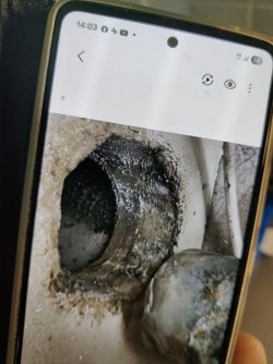

Tähän keissiin liittyen. Tekninen isännöitsijä tulee huomenna käymään ja yhdessä katsomme mitä mittauksia jne pitää tilata / suorittaa. Sellaisen havainnon tein, että meidän asuntoon virtaa ilmaa rappukäytävästä, eli jos väliovi on auki ja raottaa ovea tai postilaatikon (ovessa) kautta ilmaa virtaa asuntoon päin. Eli asunto on alipaineinen kuten ilmeisesti pitäisikin.
Kun taas esim suoraan alakerran asunnossa ilmaa virtaakin asunnosta rappukäytävään. Huomasin tuon kun naapurilla on ovestaan irronnut tiiviste osittain, ja se siinä oven ulkopuolella heilui kuin tuulessa (sisällä rappukäytävässä). Hain vessapaperia suikaleen ja kokeilin laittaa heidän oven ja karmin väliin sen suikaleen niin hienosti puhaltaa asunnosta rappuun päin. Eli ilmeisesti alakerran asunto jostain syystä ylipaineinen ?
Olettaisin, että noin ei kuulu tapahtua. Mutta tosiaan eiköhän se selviä kun tekninen isännöitsijä saapuu ja kun ne mittaukset suoritetaan aikanaan.

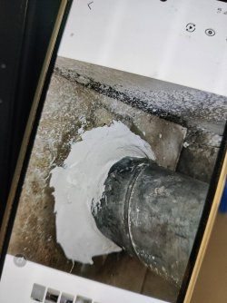

Isännöitsijä kävi jokin aika sitten. Hän oli sitä mieltä, että heitetään eteisen seinä auki siltä kohdalta mistä tulee sähköjohtojen nousukotelo asuntoon, päättyen kylppäriin alaslasketun katon sisään. Epäili, että täältä vuotaa hajuja ainakin ja pitäisi se tukkia ainakin. Lisäksi keittiön kaapistot pois ja keittiön puolelta seinä auki ja ilmanvaihtoputkien läpivientien tiivistys. Lisäksi tiskiallas irti ja sen verran kalusteita pois, että pääsee tiivistämään viemäri ja vesiputkien läpiviennit.
Laittoi tilauksen urakoitsijalle, joka kävi tänään. Valittettavasti en ollut paikalla kun tulivat, ehdin vasta vähän ennenkuin lähtivät. Olivat avanneet keittiön kaapistojen yläsokkelit (en tunne termejä kunnolla, joten voi olla täysin väärin), jotta pääsevät näkemään esim keittiön puolen poistoilmaputken. No se oli kuulemma täysin irti. Näytti mulle kuvaakin siitä. Urakoitsija oli sitä mieltä, että hajut tuli tuosta. Itse olen täysin eri mieltä, mutta lupasin katsoa viikon ja ilmoitella tuleeko hajuja edelleen. Olen 99% varma, että hajut jatkuu kuten ennenkin. No ilmeisesti seuraavalla käynnillä sitten repivät ne läpiviennit esiin ja tiivistävät kunnolla. Ärsyttää vaan kun säveltävät omiaan, mainitsi, että on kuulemma niin iso homma heittää seiniä auki ja irrotella kalusteita jne. No joo niin varmaan onkin, mutta siitä heille maksetaan :D
Lisäksi olin ymmärtänyt, että heidän tulisi tehdä savun tms merkkiaineen kanssa testejä, että mistä kaikkialta vuotaa, eli ilmeisesti alakerran naapuriin savukynän tms kanssa ja katsomaan mistä savu tulee meidän asuntoon. Tätäkään eivät olleet tehneet. No keskusteluyhteys on jo kunnnan terveystarkastajan / terveysinsinöörin kanssa. Jos isännöitsijä / taloyhtiö ei hoida hommaa niin he sitten hoitavat.
Ikkunat ja ovet vaihdetaan koko taloyhtiöön ilmeisesti alkukesästä, ja sen jälkeen sitten kuulemma ilmanvaihdon tasapainotus jne.
Ja näytti kuvan kuinka tiivisti sen paikalleen käyttäen jotain massaa. Omaan silmään näyttää aika pirkkaviritykseltä, ,mutta mitäs mä näistä tiedän.
Jatketaan nyt tästä vielä vaikka en kyllä enää varma liittyykö mitenkään ilmanvaihtoon. Tänään availtiin seinään reikää ja kuten epäily oli niin siellä johtojen läpiviennissä on iso reikä, suoraan asunnosta toiseen. Paskaista ilmaa liikkuu yllättävän paljon meidän asuntoon. Määriä ei vielä mitattu tms mutta ihan kädellä tuntee. Korjaukset jatkuu huomenna ja käyvät alakerran asunnot myös läpi. Epäilevät, että koko tuo nousu kellarista lähtien on "avoin" jolloin kaikkiin asuntoihin nousee kellarista asti ilmaa, ja meille ylimpänä tulee sitten kaikkien asuntojen hajut plus muut.
Siinä nopea räpsäys ongelmasta.
Tuossa vielä pieni videonpätkä demonstroimaan kuinka sitä likaista ilmaa nousee hyvää tahtia
Tuo on jo ongelma paloturvallisuuden kannalta jos siellä on avoin reitti kellarista ylimpään kerrokseen asti. Noista ollut jonkin verran juttua julkisuudessakin viime aikoina kun tapelleet rakentajien kanssa ongelmista. Tuommosen ilmavirran mahdollistavan kanavan tiivistys vaikuttaa aivan varmasti sitten myös kämpän ilmanvaihtoon, toivottavasti säätävät sen sitten myös kunhan korjaavat ensin nuo läpiviennit.
No onni onnettomuudessa, että korjaus lienee aika helppo ja halpa. Kai tuohon voi vaan palouretaania ruikata tukkeeksi.
Minun käsittääkseni palouretaani ei ole palokatko....
Ainakaan itse en antaisi korjata kuin betonilla valamalla tai oikeilla palokatkomassoilla...
Samaa mieltä olen aihetta vain vähän sivunneena.
Maksajan mielestä varmasti käy vaikka kierrätyskeskusken peitot tukkeeksi.
Jotain puhuivat, että täyttävät villalla, ja sitten uretaania (ei hajuakaan onko tavallista vai "palo" tms) ja sitten joku massa tms siihen vielä päälle. Villan ja uretaanin ollessa "tukena" sille varsinaisesti blokkaavalle massalle / aineelle, jos oikein ymmärsin. En tuosta tosiaan paljon muista, keskustelivat siinä kohtaa keskenään.
Tuota paloaspektia en edes tajunnut miettiä, kokoajan miettinyt vain hajujen ja muiden epäpuhtauksien kannalta.
Tuli tässä myös mieleen, että pitääkö vaatia, että avaavat nuo johtoputket myös pieneltä matkalta ja tukkivat ne samalla. Ne putkethan on avoimena alakerran asunnossa (kaiketi, en ole tästä toki aivan varma, ellei sieltä tule täysin omat nousut ohittaen alakerran naapurien asunnot) ja meidän sähköpääkeskuksessa, sekä osa putkista menee suoraan kylppärin alaslasketun katon sisään ja siellä päät avoimena.
Pelkästään tuon reijän tukkiminenhan ei oman käsitykseni mukaan riitä vaan ne alakerran pahat hajut tulee sitten johtoputkia pitkin.
Toki kysyn heiltä kun saapuvat huomenna uudelleen, mutta tuli tosiaan tässä mietiskellessä vain mieleen, kun sitä hajua taas esintyy ja sitä tulee myös sähköpääkeskuksen sisältä, ja sinne tosiaan osa johtoputkista päättyy.
Ei niitä sähköputkia saa tukkia. Joskus niissä on sellainen palokaulus, joka kuumuudessa kiristää ne umpeen, mutta yleensä ne läpiviennit täyttävät palomääräyksen ihan sellaisenaan.
Tosin ne putket tulevat kellarista mittarikeskukselta eikä alakerran asunnosta. Vanhoissa taloissa saattaa antenniverkon putkitus kulkea pystysuunnassa, mutta sen kautta ei suuria määriiä ilmaa mahdu kulkemaan.
