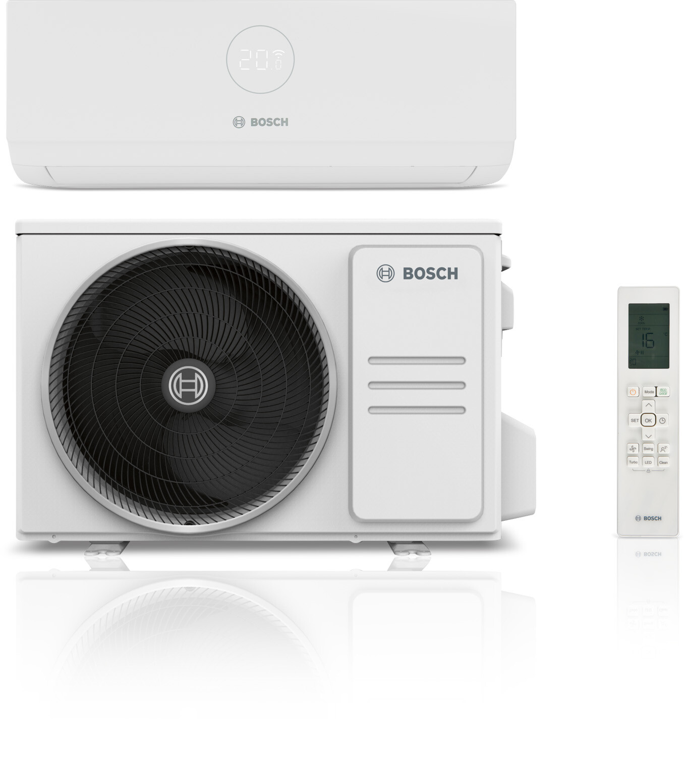

Onko tästä kokemuksia: Bosch Climate 3000i viilentävä ilmalämpöpumppu? Olisi nyt 599e Veikon koneessa. Tarve kerrostalokaksioon.
Itselle pisti silmään tuo " Äänenpaine ulkona: 55 dBA " mikä voi olla ehkä ongelma kerrostalossa, riippuen toki naapureista sekä itsestä (pahimmillaan tulee makuuhuoneen seinän taakse ja resonoi seinää vastaan tjsp).
Huomasin että Bosch vaatii 16A sulakkeen eikä parvekkeelle mene kuin 10A. Taidan päätyä Mitsubishi HR25 malliin missä riittää 10A ja ulkoyksikkö on hiljaisempi speksien mukaan.
