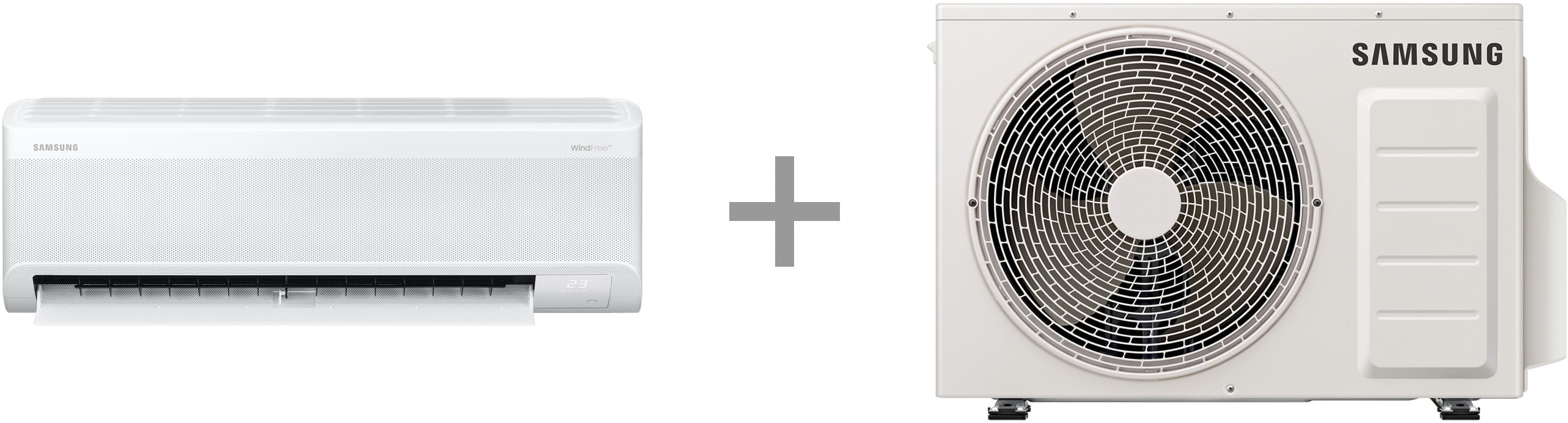

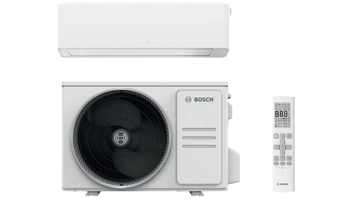

Näistä pitäis valita eikä oma vertailu taito riitä päättämään kumpi näistä olisi parempi. Mitäs raati on mieltä?Kohde 100m2 2 krs paritalo sähkölämmityksellä.
Harmillisesti en noista osaa sanoa oikein mitään.

Samsung olisi ainakin vähän kalliimpi. Ja jotenkin pitäisin Samsungia parempana merkkinä, kuin Bosch.
Aika mutu tuntumalla silti menen.
Samsungissa olisi ainakin laajempi tehoalue. Samsung:
  • Lämmitysteho 0,7–7,3 kW ja jäähdytysteho 1,0–4,8 kW
Boscheissa on ollu aika paljon vikoja, noista kahdesta laittaisin Samsungin
