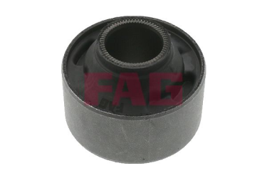

Schaeffler Fag tukivarren gummit kestivät ~3 vuotta, voishan nuo kestää pitempääkin..
