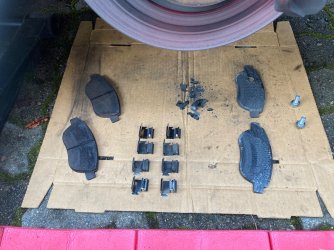

Muutama esimerkin omainen havainto (etu)jarrupaloista ilman sen tarkempia speksejä (rata-ajoa kilvissä olevalla autolla, samalla agressiivisella ajotyylillä):
perus Brembo noin 40€ - kesto noin 15 kierrosta (0% jäljellä, kuluneemmalta puolen)
EBC keltainen noin 170€ - kesto noin 100 kierrosta (0% jäljellä, kuluneemmalta puolen)
FERODO DS2500 noin 270€ - kesto noin 500 kierrosta (ehkä 2-5% jäljellä, kaikkialta)
EBC keltainen, on kuitenkin paras ja purevin pala mitä olen kadulla ajanut. En muista sitä ajaneeni kuitenkaan talvella tai edes kylmässä. Luultavasti toimii kyllä. Jos haluaa huippua kadulle niin tätä laittaisin itse. Voisi kestää radalla lyhyitä vetojakin, jos saisi jäähtymään välillä.
FERODO DS2500 EI OLE KATULAILLINEN PALA, mutta toimisi silti mielestäni suomessa talvellakin. Vinkuu toki jonkin verran, mutta ei tarvitse omassa autossani kuitenkaan lämmittämistä, korkeintaan teen AINA liikkeelle lähdettyäni yhden testi- ja lämmitysjarrutuksen.
Suoraa vertailua en näille tässä anna, koska muitakin muuttujia toki oli, mutta kaikki muuttujat huomioiden niin pelkistettynä tuo on ero "kulutuskestossa" kun noita rasitetaan "liikaa".
EDIT: tarkistuksen jälkeen Brembojen kuluma korjattu 5 -> 15, anteeksi virheeni.

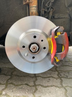

Edelliseen vielä lisäten, EBC yellow, ennen ja jälkeen:
Jarrupaloja on niin monenlaisia. Valitkaa omaan käyttöönne oikeat. Valinnan tekeminen "oikein" voi olla vaan hieman haastavaa, jos oikeasti on jotain kriteerejä asettaa tuotteelle, muitakin kuin vain kooltaan ja malliltaan autoon sopiva. Pitäisi tehdä vertailevaa tutkimusta kokeilemalla useita tuotteita lävitse, joka ei useinkaan ole käytännössä mahdollista.
perus Brembo noin 40€ - kesto noin 5 kierrosta (0% jäljellä, kuluneemmalta puolen)
