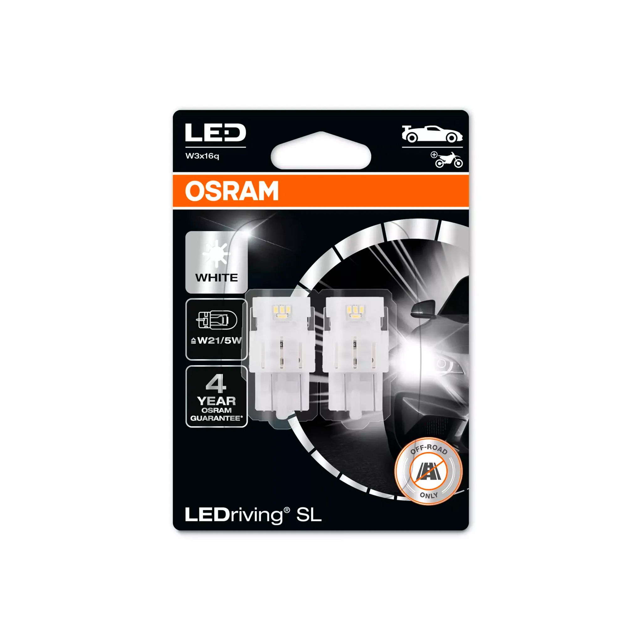

Kysytäänpä samaan hengenvetoon päiväajovaloista: haluaisin kirkkaat (ledit?), viileän värisävyn (väh. kirkas valkoinen, mieluummin ehkä jopa hieman sinertävät mutta ei mitään täyssinisiä) sekä sellaiset, jotka ei välky tai anna virheitä. Parit kiinaledit tullut testattua ja piti toimia ilman erroreita, mutta silti välkkyy ja ennen lämpiämistään antavat satunnaisesti virhettä, että polttimo palanut. Olisiko suositella BA15S / P21W -kantaan sopivia?
Täältä löytyy useimpiin automalleihin sopivia ja ilman vikailmoituksia toimivia ledejä. Hinnaltaan melko korkeita, mutta takuu toimivuudesta: LedPerf.com: #1 for car and motorcycle LED lighting
