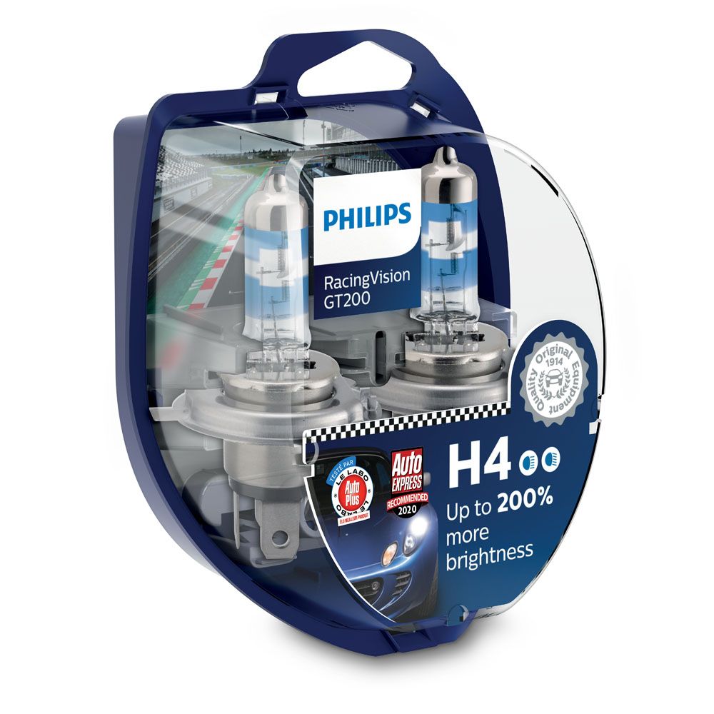

Tuossa pari, alle kympin hyvää polttimoa, ei tosin saa suomesta.
Vertailu on H7 eikä H4. H7:aan melkein laittaisin noita saksassa tieliikennekäyttöön hyväksyttyjä ledejä, saisipa niitä muihinkin kantoihin.
