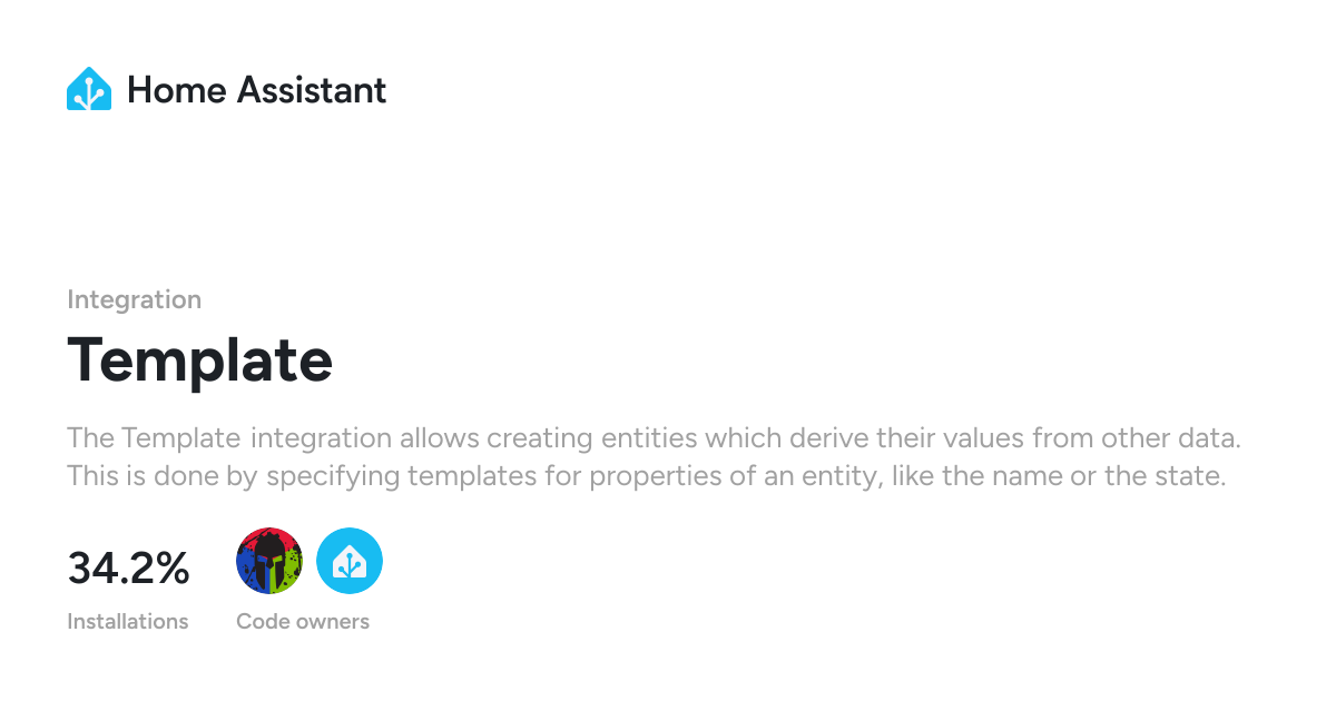

YAML:
  - sensor:
      - name: cheapest_total_price
        state: >
          {% set ns = namespace(cheapestHourPrice=0) %}
          {% set tomorrow = now() + timedelta( days = 1 ) %}
          {% set data = state_attr("sensor.shf_electricity_price_now", "data") %}
          {% for item in data %}
            {% if item.Rank == 1 and as_datetime(item.DateTime).date() == now().date() %}
              {% set ns.cheapestHourPrice = item.PriceWithTax | float + 0.0419 %}
            {% endif %}
          {% endfor %}
            {% if item.Rank == 1 and as_datetime(item.DateTime).date() == tomorrow.date() %}
            {% endif %}
          {% endfor %}
          {{  ns.cheapestHourPrice }}
Innostuin jatkokehittelemään ja kokeilin ensikertaa käyttää tekoälyä apuna.
Sain aikaiseksi tällaisen koodin, joka nyt ainakin tuntuisi toimivan, ellei mene rikki iltapäivällä kun tulee huomisen hinnat.
Eli idea on se, että ei käytetä pelkästään Rank 1:stä, vaan niin monen Rank X:n keskiarvoa kun on valittu shf_rank_slider helpperillä.
Idea tästä tuli siitä, kun viime yönä oli erikoiset hinnat. Rank 1 oli todella halpa verrattuna esim. Rank 2->.
YAML:
  - sensors:
      shf_rank_slider_average_price:
        unit_of_measurement: '€/kWh'
        value_template: >
          {% set ns = namespace(totalPrice=0, count=0) %}
          {% set rank_slider_value = states('input_number.shf_rank_slider') | int %}
            {% if item.Rank <= rank_slider_value %}
              {% set ns.totalPrice = ns.totalPrice + item.PriceWithTax | float %}
              {% set ns.count = ns.count + 1 %}
            {% endif %}
          {% endfor %}
          {% if ns.count > 0 %}
            {{ (ns.totalPrice / ns.count + 0.0419) | round(4) }}
          {% else %}
            0
          {% endif %}
Tarkoitus vielä kehittää keskiarvolaskentaa painottaen kolmea ensimmäistä Rankkia.
EDIT: Eipä tämä toimi, kun seuraavan päivän hinnat ilmestyivät. Ihan päin tekoälyn persettä laskee.
Mikähän voisi olla syynä, että HA:n template sensori toimii develop toolssissa, mutta kun sen syöttää configuaatioon, niin HA sen hyväksyy ja antaa tallentaa, mutta kun HA käynnistetään, niin sensori on unavailable.
Ei pitäisi olla sisennyksissäkään vikaa, koska HA sen hyväksyy..
Tuo edellisen viestin sensorini toimii hyvin, mutta kun sinne lisäsin tekoälyn avulla niitä painotuksia, niin se ei sitten toimikkaan enää.
YAML:
  - sensors:
      shf_rank_slider_average_weighted_price:
        value_template: >
          {% set ns = namespace(totalPrice=0, count=0, weightedTotal=0) %}
          {% set weight = [1, 1, 1, 0.5, 0.3, 0.3, 0.3, 0.3, 0.3, 0.3, 0.3, 0.3, 0.3, 0.3, 0.3, 0.3, 0.3, 0.3, 0.3, 0.3, 0.3, 0.3, 0.3, 0.3] %}  # Painotusarvot tuntien mukaan
              {% set ns.weightedTotal = ns.weightedTotal + (item.PriceWithTax * weight[item.Rank - 1]) | float %}
            {% endif %}
          {% endfor %}
            {{ (ns.weightedTotal / ns.count + 0.0419) | round(4) }}
          {% else %}
            0
          {% endif %}
EDIT: Noniin, logeista löytyi vinkki. Eli tuo # kommentti tuolla keskellä koodia sotki sensorin, eli sen poistamalla rupesi pelittämään.
EDIT2: Eipä tämä toimi, kun seuraavan päivän hinnat ilmestyivät. Ihan päin tekoälyn persettä laskee.
YAML:
  - sensors:
        value_template: >
            {% endif %}
          {% endfor %}
          {% else %}
            0
          {% endif %}
En tiiä meneekö nuo painotusarvot pieleen kun datasta löytyy 48 tuntia 24 sijaan.
Kerro selkokielellä mitä tuossa on tarkoitus tehdä niin kokeilen illalla onko oikea ei-koodariäly keinoälyä fiksumpi!
Ei tarvitse enää. Sain ilmeisesti vihdoin sen toopen takoälyn tajuamaan, mitä haluan ja jouduin opettamaan sille tuon sinun skriptin avulla miten huomista dataa käsitellään. :)
Tässä vielä lopputulos, joka vaikuttaisi siis toimivan ainakin developer toolissa. Sisennyksissä voi olla vielä jotain häikkää.
YAML:
  - platform: template
  sensors:
    shf_rank_1_average_price:
      value_template: >
        {% set tomorrow = now() + timedelta(days=1) %}
        {% set weights = [1, 1, 1, 0.5, 0.5, 0.3, 0.3, 0.3, 0.3, 0.3, 0.3, 0.3, 0.3, 0.3, 0.3, 0.3, 0.3, 0.3, 0.3, 0.3, 0.3, 0.3, 0.3, 0.3] %}
          {% if item.Rank <= rank_slider_value and as_datetime(item.DateTime).date() == tomorrow.date() %}
            {% set weight = weights[item.Rank - 1] %}
            {% set ns.totalPrice = ns.totalPrice + (item.PriceWithTax * weight) | float %}
          {% endif %}
        {% endfor %}
        {% else %}
          0
        {% endif %}
Slider helperillä valitaan arvo 1-24, joka on siis se monen rankin keskiarvoa halutaan laskea.
Painotetaan vain kolmea ensimmäistä rankkiä keskiarvon laskemisessa, tosin käytännössä slider on aina asennossa 1-5.
Enää en jaksa, mutta kai toi 0,0419 siirtomaksu pitää vielä omaan helpperiin siirtää, ettei tartte koodia korjailla jos siirtomaksu muuttuu. :)
Ps. Sinänsä opettavaa touhua ja tunteja kun päätä hakkaa seinään, niin alkaa pikkuhiljaa hahmottamaan miten nuo koodit vaikuttaa. Toki heti kun smartääs tekoäly löi jonkin megakoodin kokeiltavaksi, niin ei siitä ottaan selkoa sen hölkkäsen pöläystä. Mutta kun piti koodin pienenä, ja pikku muutoksia kerrallaan, niin jotain alkoi hahmottamaan. Sinänsä kai ihan kova juttu tälläselle melkein 50v ukolle, joka ei ole ikinä koodannut. No ehkä jollain C64:lla jotain basicin alkeita.
Heh, nyt kun vuorokausi vaihtui, niin taisi taas mennä perseelleen tuon tekotioopeälyn koodit. No minkäs teet. Taitaa ottaa nyt huomisen tunteja vaikka ovat tyhjää täynnä, eli 0. Tämä tekoäly ei ainakaan valloita maailmaa.
EDIT: Jep varmistettu, että nyt kun seuraavanpäivän hinnat saapuivat heräsi sensori taas henkiin. Eli ei osaa pelkkää kuluvan päivän dataa enää hakea.
