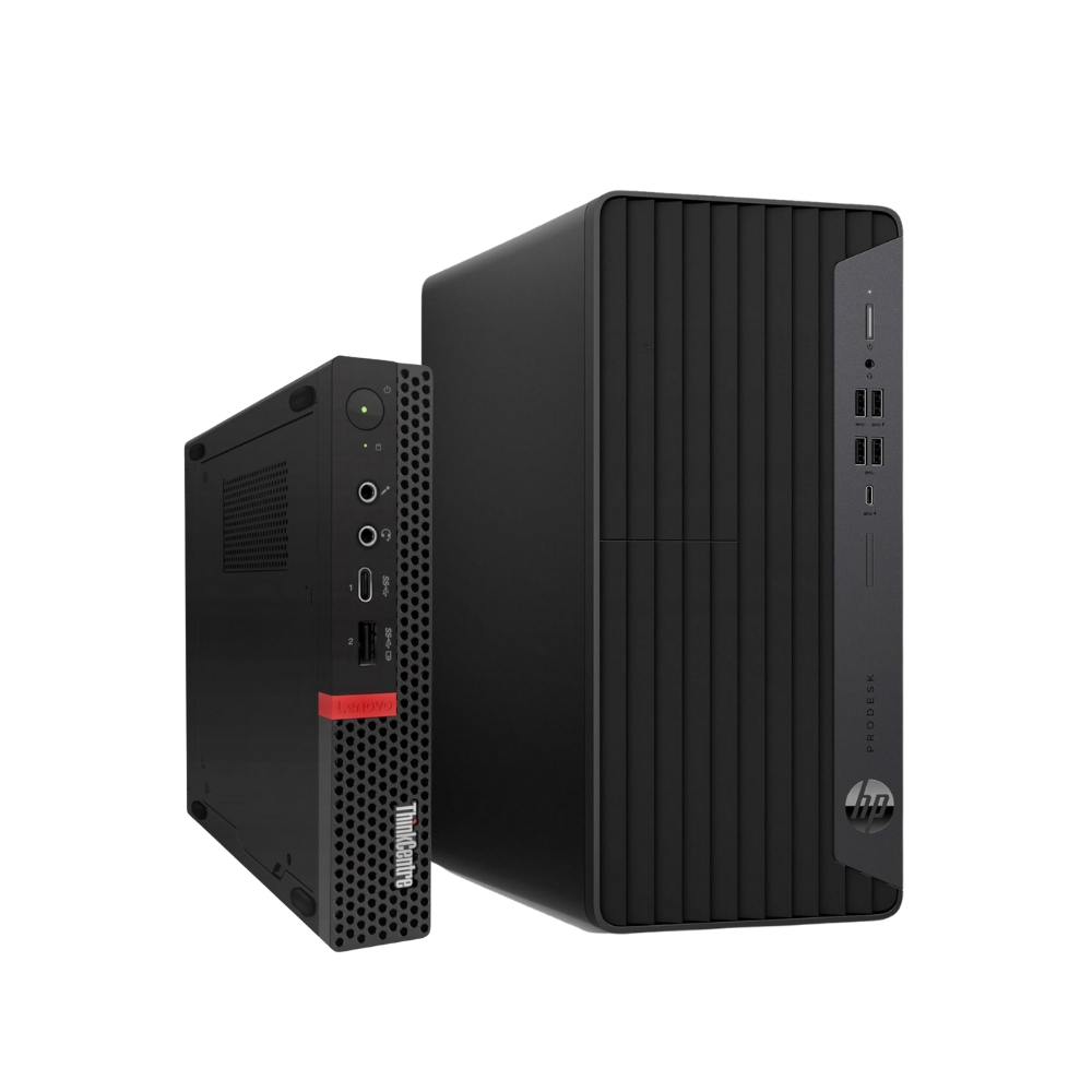

Liekkö tämä vai tuo kotiautomaatio ryhmä parempi tälläiselle rautakyssärille..
Eli tarkoitus on ottaa HomeAssistant käyttöön nyt itsellekin, mutta mutta suositellaanko vaan että hommaan Raspi 4 B:n vai joku mini-pc?
HA:lla löytyy tuo oma Yellow, josta menisi tukea myös itse projektiin, mutta hintaa tulee se reilu 250e. Toinen vaihtoehto olisi sitten esim tämä Intel NUC7PJYH Pentium Mini PC - TeraStore - hintaa tulis noin 160e mutta tuohon tarvii sitten vielä zigbee tikun/palikan (esim tuo Skyconnect).
Oletan että tuossa raspissa riittäisi kyllä ihan varmasti tehot, ku ainakaan alkuun ei mitään erikoista tai vaativaa varmaan tulisi tekemään.
Suosittelen ehdottomasti jotain käytettyä "minipöytäkonetta". Itse esim. ostin aikoinaan täältä:
Itselläni siis Dell-OptiPlex-3040M-DM-i3-6100T-8-120SSD
Täällä on juuri tuo sama NUC Akasan passiivijäähdytteiseen koteloon asennettuna, toimii erittäin vakaasti ja vie noin 5 W. Tehoja aivan eri malliin kuin raspissa eikä tarvitse HA:n kanssa huolehtia mistään SD-korteista. Vahva suositus.
Päädyin nyt alustavasti tähän HP EliteDesk 800 G2 DM i3t
Tuohon pitänee vielä hommata tuo zigbee tikku varmuuden vuoksi, ilmeisesti tuo HA:n Skyconnect ainakin toimisi hyvin tuon kanssa.
Tuossa ei sitten ole Bluetoothin, jos siis sitä kaipaat. Ja jos kaipaat, niin tässä artikkelissa on listaa toimivista sovittamista
Joo tuo olikin tiedossa että BT:tä ei ole. Mulla pitäis itseasiassa olla jossain varaston perukoilla tuollainen startechin adapteri, mutta en usko että BT:lle tulee nyt ainakaan alkuun tarvetta.
Oma pyörii J4205 (HA + frigatenvr 6 kameraa) ja mökillä J1900 (HA + frigatenvr 3 kameraa). Kumpikin vaatii tietysti radiot erikseen. Mutta tehojen puolesta riittää hyvin.
Todennäköisesti mikä tahansa tuollainen pikkukone toimii ja kannattaa hommata raspin sijaan.
