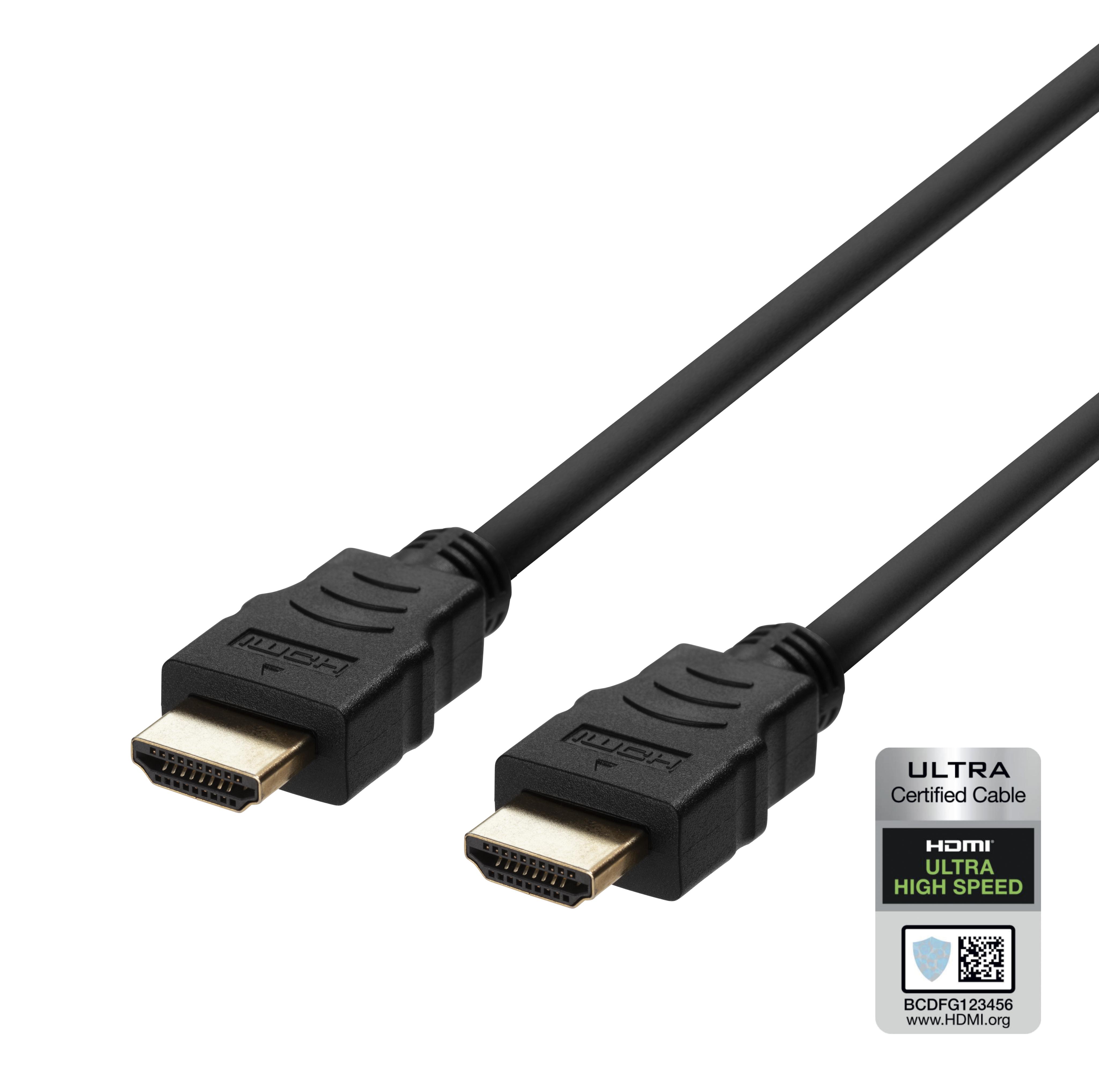

Työmatkan varrella olisi saatavilla tätä Deltacon kaapelia, jota ainakin mainostetaan sertifioituna ja Jimssin sivuilla saanut ihan hyviä arvosteluja. Kellään kokemuksia tästä kaapelista?
Tuo Lindyn kaapeli ei tosiaan ole pahan hintainen, vaikka ei tuosta Clubinkaan kaapelista vararikkoon mene. Minimissään yhden kaapelin tarvitsen, mutta saatan samalla ostaa kaksi.
Eiköhän tuokin pelitä jos/kun kerta sertifioitu on, palauttaahan sen voi jos ei spekseihin mene ja paikan päältä jos vielä hakee (Cruzilla ei näytä olevan myymälässä, jos sieltä meinasit), niin sertifioinnin voi varmistaa HDMI.orgin sovelluksella (Apple tai Android).
Itsellä ensimmäinen Club 3D:n kaapeli tiputti signaalin korkeaa kaistaa vaativissa kuvatiloissa, mutta Jimm's vaihtoi mukisematta uuteen, joka toimii kuten pitää.
Edit: Ilmeisesti Deltacon maahantuojan sivuilta löytyi tuon HU-30 kaapelin tarkat speksit, joka sanoisi että käytössä on sama 28AWG kaapelipaksuus kuin Club 3D:llä.
Tuo Deltacon 3 metrin kaapeli (HU-30) tuli haettua kaksin kappalein ja hyvin vaikuttaisi pelaavan ainakin PS5:n 4k 120Hz VRR pelimateriaalilla (max 35 Gbps). Luvattua 48 Gbps maksimia en nyt pääse kokeilemaan millään. HDMI-sovellus tunnisti myös molemmat kaapelit 2.1 sertifioiduksi kuten mainostettu. Melko paksua lakua oli kaapeli eli ei notkeinta tavaraa. Suositus kuitenkin tuolla hinnalla, kun mitään valittamisen aihetta en toistaiseksi ole löytänyt.

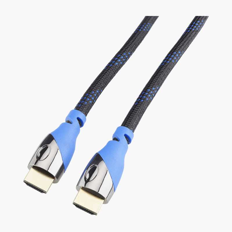

Bilteman kaapeleista tulee välillä kommentteja, että olisi ihan päteviä.
10m kustantaa 25€ ja postit 5€ jos ei ole myymälää lähettyvillä (pitää lyhyemmän tuotesivulla rullata alas, jotta löytää 10m).
Biltema ei kaukana olisi, eikä olisi pahan hintainen. Onko näissä kaapeleissa kuitenkin riskinä ettei toimi täysi RBG/YCbCr 4:4:4 vaan joutuu rajoittelee esim YCbCr422?

deltacolla on näköjään aika edullinen kaapeli, tekstin perusteella sertifiointi löytyy:
Tässäkin ketjussa kyseisiä kaapeleita kommentoitu että toimivat:
Sattuuko kellään olemaan kokemusta näistä Jimmsin myymistä kaapaeleista?
Itsellä tuo sama deltacon johto, mutta 2m:n versiona. Laadukkaan oloinen johto & on toiminut täydellisesti 4K@120Hz@10bit :tup:
