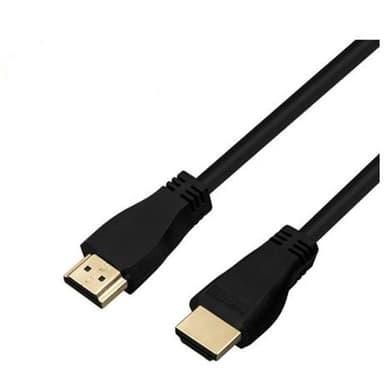

Niinno.. Mehän ei tiedetä onko tuo amazonin kaapeli versio B kuten. @Allianz :n kuvassa oleva. ja kyllä, niillä todellakin on eroa. Todennäköisesti amazonin kaapeli on versiota A.
Heti ensimmäinen kommentti Amazonin kaapelin liittyen
This is an update for this cable which I had rated 1 star due to it not working with a RTX 3090 and LG CX OLED TV. Ruipro had got in contact with me about this as they have now got a new version which works. They were happy to send out a new one to me that will work. This is version 3A and they did not want the old cable back too! They sent it out from China on a priority express delivery with Fedex and arrived in 3 days!! Now thats amazing customer service!! And yes it all works perfectly fine now with the above setup. Thankyou Ruipro and if anybody else was in the same situation as me get in contact with them and they will happily help
Ja totta.. on rapeen hintaista.. Tokihan tuon on valmis upottaa mikäli muutkin kilkkeet kerran pitää noin uutta olla :)

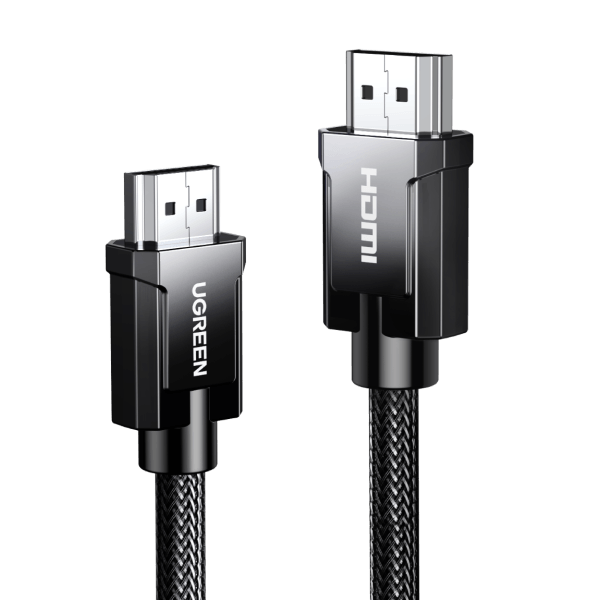

Kai tuo Ugreen HDMI 2.1 Cable 2m on ihan ok? 10-14e Alissa, riippuen vähän tyypistä.
Tossa yllä juuri kahden henkilön toimesta todettu moushoun kaapeli toimivaksi, samasta linkistä löytyy myös lyhyempää kaapelia. Suomesta löytyy myös esim tämä joka on setifioitu kaapeli eli toimivuus pitäisi olla aika varmaa:
Toki hieman enemmän kuin 14€ hintaa mutta hdmi-kaapelien kanssa tappeleminen on niin v-mäistä puuhaa että sen välttämiseksi mielellään muutaman lisäeuron maksaa.
MIkä siinä Ugreenissä hankais vastaan, sama 2.1 ja 4k 120hz, joku serti tuo lisäarvoa?
Saat toki käyttää rahasi mihin tahdot, mutta sertifioitu kaapeli on toimintavarmempi.
Kerrotko vielä mikä serti tästä sitten puuttuu?

Useimmat myyjät sanovat tuon Ugreenin olevan Certified. Cm kaapelissa siis luottaminen tekstiin mutta näkyykö speksit mitä tukee?
Useimmat myyjät nyt sanovat mitä vaan. Jos sertifikaatti löytyisi niin varmasti mainostaisivat asiaa omilla sivuillaan.
Sertifioitu ultra high speed kaapeli tukee kaikkia hdmi 2.1 speksin ominaisuuksia, tuolta löytyy hyvinkin kattava listaus:

Tossakin taas hämäävää markkinointia. Logo lätkäisty kuvaan mutta ei noi mitään sertifioituja ole. Saattaa toimia tai sitten ei.

En ihan sellaista listaa löytynyt kuin Ugreenin sivuilta.
No eikö se logo ollut CMn kaapeleissakin, mistä nyt oikeesti tiedät onko sertifikoitu?
Paketissa on qr koodi ja hologrammi, jolla kaapelin sertifiointitiedot saa haettua puhelimeen asennettavalla hdmi appilla. Tuli moinen ostettua, eli joo se on ihan oikeasti sertifioitu.
Kuten oli jo aiemmin laitettu:
Tuo sama label nakyy myos CM:n tuotekuvassa.
Tarkoitin että siihen mainoskuvaan on kopioitu vaan tuo tarrassa oleva logo. Kuten Desgorr yllä mainitsi niin siitä pitää löytyä myös tuo QR koodi.
Hanki vaan se ugreenin kaapeli kun näyttää siltä että olet päätöksen jo tehnyt.
