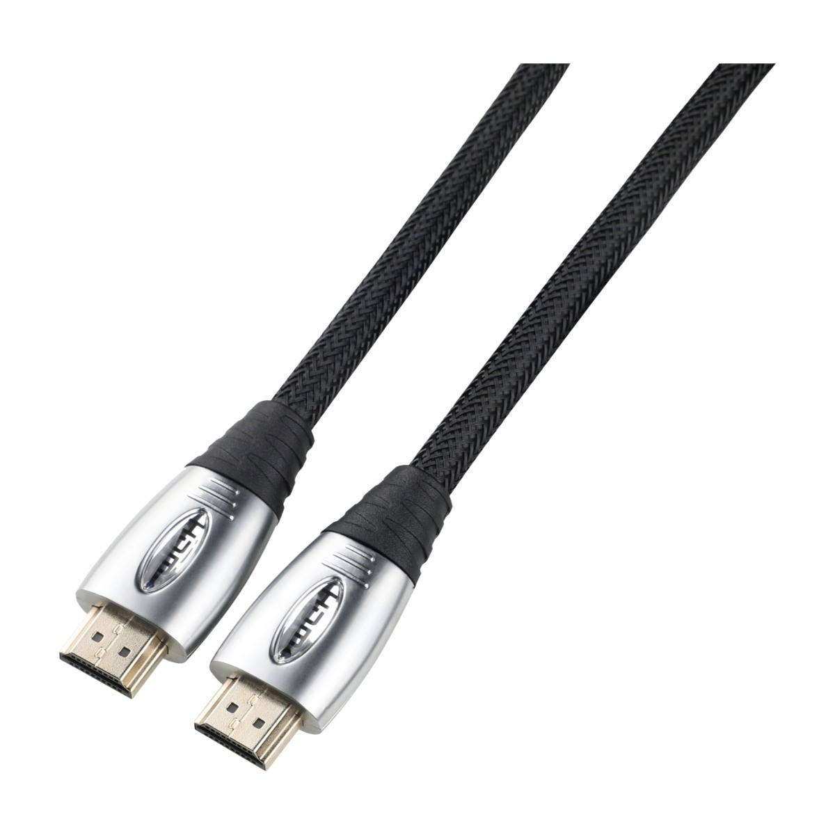

Joo no HDR pitää olla koska sitähän tuo tietysti soitin/telkkari-kombo tukee. Ja mikähän kaapeli olisi sitten. Pituutta vähintään sen 1,5 metriä nyt ei pihistellä.
Olisiko se esimerkiksi tämä.

AeshmA:lta tossa tulikin hyvä selostus. Kannattaa silti kokeilla ne mitä kaapista löytyy ennen kuin menet uutta ostamaan. Ei se kuvaa huononna vaikka kaapeli onkin vanha, se joko toimii tai sitten ei.
Linkkaamasi kaapeli on ultra high speed -kaapeli, jos sellaisen haluat tulevaisuuden varalle niin suosittelen ostamaan kaapelin josta löytyy certified tarra. Pelkässä elokuvakäytössä ei dataa kulje koskaan niin paljon että saisit testattua kaapelin toimivuuden täysin ja kun tarve suuremmalle siirtomäärälle tulee joskus tulevaisuudessa niin voi olla että ei sittenkään toimi. Certified tarra antaa tuohon lisää varmuutta. Esim tämä:
Muussa tapauksessa riittää hyvin esimerkiksti jompi kumpi näistä, bilteman kaapelia suosittelisin ennemmin:

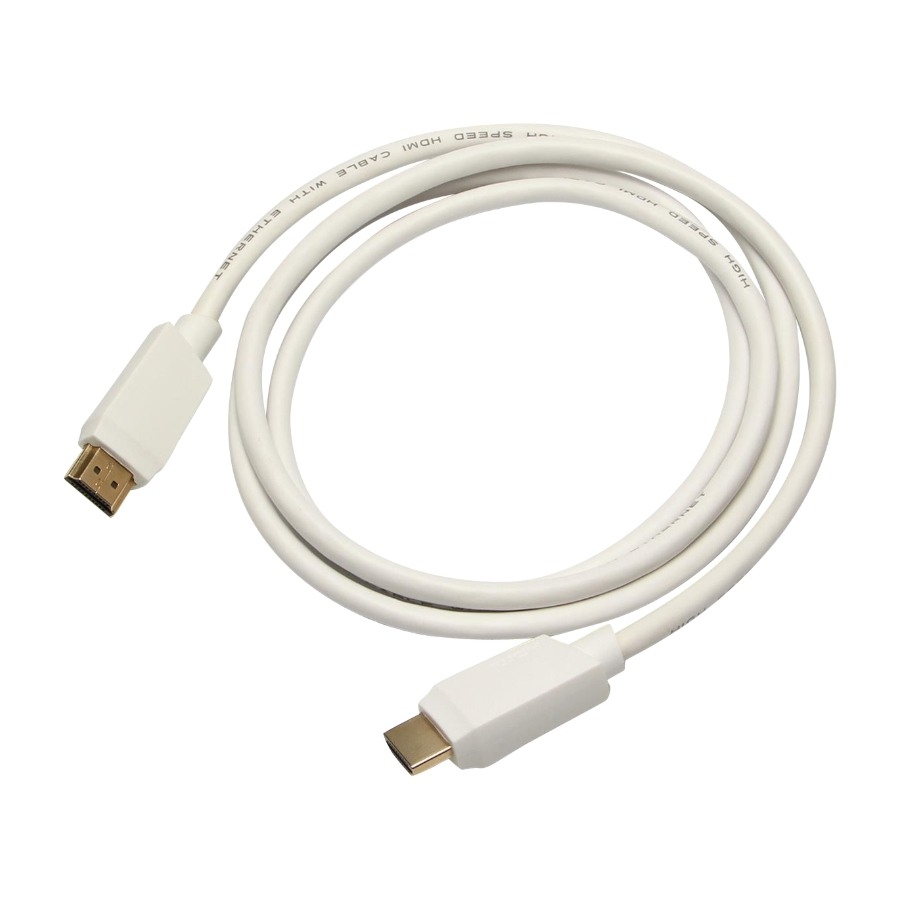

Tämän langan innoittamana hain Biltemasta tällaisen ja hyvin tuntuu toimivan, eli UHD@60Hz heittämällä läpi.
Edit: Ja oikein miellyttävä hinta vrt Prisma, Power ja Gigsu missä vastaavat 20+€.
