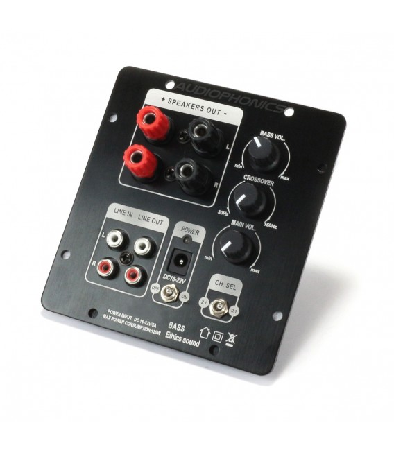

Mulle on tulossa tuollainen moduli subbaria varten. Jahka se joskus malttaa Ranskasta tulla, matkaa tehnyt kohta kuukauden...
Tuosta löytyy jakosuodin itsestään sekä myös jakotaajuuden säätö. Katsotaan sitten tekeekö tuollaisella mitään. Tulee korvaamaan tehdastekoisen subbarin hajonneen vahvistinmodulin.

Näissä tilanteissa kannattaa muistaa että nuo alkup. moduulit ovat täsmärakennettuja elementtiä silmälläpitäen. Eli ne on monesti erittäins raskaasti equtettuja tekeleitä, jotta saavutetaan esim. se -3dB mitä luvataan. Ettet ihmettele jos kuulostaa täysin erilaiselle vs vanha vaffi.
Hyvä pointti. Tämä on nyt vähän tällainen "kokeile ja hämmästy"-projekti. Eli katsellaan (ja kuunnellaan) millainen siitä tulee.

Tässä tilaamassani kamppeessa pitäisi kuitenkin olla kytkin 2.1 tai 0.1 optioille, eli tuolla 0.1 käytöllä olisi pelkkä subbari puoli käytössä.
"if you want to use only the subwoofer, a switch will allow you to choose between 2.1 and 0.1 modes. "
