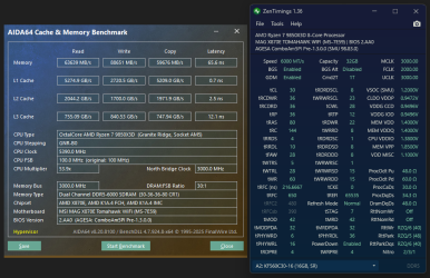

Tuli uus kivi hommailtua josko saisi taas hieman muisteja kiristeltyä ja nyt eka setuppi millä memtesti ei vielä tuntiin antanut virhettä. Mitähän lähtis koittamaan vielä että saisi viiveen edes alle 70ns?
Pitkälti buldoizin videosta nämä säädöt mutta kokolailla unohtunut kaikki mitä pitää säätää tässä parin vuoden sisään.
Oota että tulee AGESA 1.3.0.0 version BIOS, päivitä siihen ja sit hiot kerralla kuntoon.

Kokeilin miten EXPO toimii uusilla kepeillä ja toimiihan se. Huomiona Corsair Vengeance RGB (1.35V) vs. Kingston Fury RGB (1.4V) ja Kingstonilla noin 4-5'c alhaisempi lämpötila. Tiedä onko IC:llä mitään vaikutusta vai onko kaikki vain lämmön levittimestä kiinni?
Aidan penkissä Corsair meni parhaimmillaan 77 latenssilla ja Kingston nyt 65 luokkaa. Latency killer ja High-Effiency Mode päällä.
