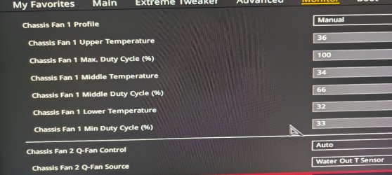

Itse menin kanssa vuosikymmenen niin, että säädin lämmöt prosessorin tai näytönohjaimen mukaan, mutta nyt puoli vuosikymmentä menty veden mukaan ja pois en vaihda. (täältä konkareilta opittua) Itsellä näinkin yksinkertaiset säädöt.
(sori käsi kuva, en osaa ottaa biosista screenshottia.)
Täytyy kyllä sanoa, että kuvailemasi tapa säätää on kyllä tähän verrattuna taivaan tähtikartta. Mo-Ran tuulettimet siis kiinni Fan1 ja "kuuman" puolen anturinmukaan säädetty linearisti nuo %. (ja ei nääkään varmaan optimit oo kun ei oo tainnu koksaan käydä yli 33 astee, eli kuorma aivan liian vähän :() Toki niin kuin sanoin jokainen tekee niin kuin parhaaksi näkee ja kokee. Itse kokeilin kaikkia tapoja sitten vasta mietin mikä on paras. Ennemmin ei kannata kovaan ääneen huutaa sitä parasta. Enkä minä nytkään ole sanomassa mikä paras on. Paras on se minkä itselle helpoimmaksi kokee sen jälkeen kun on kaikkea kokeillut.
T: Kouluja käymätön idiootti

Joo ei kaikki ymmärrä tähtikarttaa, vaikka siellä on vain se yksi, load tila. Ehkä se on vaan liian hankala tajuta piste joka riittää, lämpö jota skrollaillessa ei saavuteta, mutta pelikäytössä kyllä.
