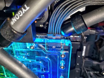

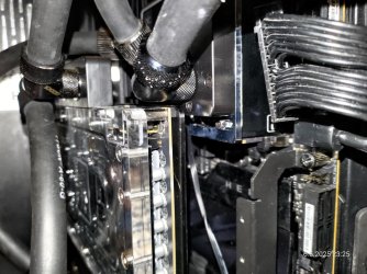

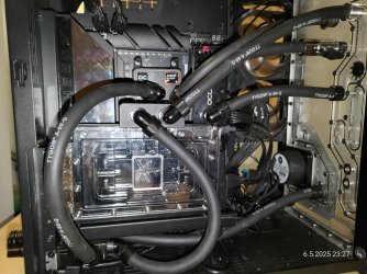

Yksi huono puoli löytyi tuosta pumppujen iskemisestä Gigantin kylkeen, toinen pumppu pitää ärsyttävää ääntä ja tuo Gigant tavallaan vahvistaa sitä.
Kun vaihtoi pumppujen paikkoja keskenään niin ei ole niin paha mutta pitää vaihtaa tuo vinkuva uuteen moottoriin.

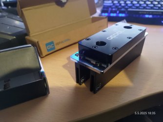

ssd blokki alista Itsellä tuollainen ainakin kesti hyvin, blokki itsessään ei ole missään kiinni vaan pysyy sen m.2 ssd levyn varassa ja kestää yhtäpaljon vääntöä kuin se levykin.
Noita blokkeja valitessa kannattaa olla tarkkana että ottaa tuollaisen missä ruuvit ovat päällä (niissä on tukeva metallirunko), niissä missä ruuvit ovat sivuilla runko muistuttaa vahvuudeltaan foliota vaikka blokki itsessään vaikuttaa laadukkaalta.

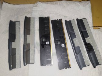

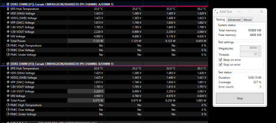

Corsairin 96GB 6000MT/sCL30 muistikitti jossa siis piirit kampojen molemmilla puolilla, alkoi käydä lämpimänä jos ei kotelossa oikein ole ilmavirtaa muuten vesijäähdytettyssä kopassa. Joten asensin Alphacoolin DDR5 vesiblokin niille. Eli Maston tinneriin kammat kylpyyn ja n. 30min päästä kuoret kitistä irtosi melkeinpä itsestään ilman työkaluja. Ohjeen mukaan 0,5mm lämpötyynyt kummallekin puolelle kampaa. Laitoin lämpötahnaa myös noiden kampoihin tulevien aluuminipuolikkaiden väliin, eikä pälkästään niiden ja vesiblokin liitokseen, tiedä onko väliä mutta tuntuisi toimivan. HWinfon ilmoittamat SPD HUB lämmöt Karhutestissä puolittui sieltä 60°C tienoilta 30°C tuntumaan, eli vedenlämpö +pari kolme astetta. Pientä tuuria että näyttis ja virtaliitin mahtui menemään paikalleen eikä ota tuohon alempaan muistiblokin 90°-liittimeen kiinni. Lisäksi tässä kun nyt on D5 kaksi pumppua ja pitkä looppi MoRa 360 kanssa huoneen ulkopuolella, niin tein loopin niin että kun "kylmä" vesi tulee koteloon pikaliittimestä, se haurautuu kahteen: CPU ja GPU. GPU:lta vesi menee sitten distroplaten virtausmittarikanavaan, ja siitä muistijäähylle. Muistien jälkeen ennen paluuta tankkiin on pallohana jolla tuota GPU/RAM sarjassa olevaa linjaa voi kuristaa ja ohjata lisää virtausta CPU blokille kun se noista selvästi ahtain on, ja pienellä virtauksella sinne ei tahdo vettä juurikaan muuten mennä. GPU letkuissa extralenkiä että sen voi ilman vesien laskua kääntää sivulle jos pitää m.2 slotteihin päästä käsiksi kun siellä niistä 3 /5 on käytössä. Kuvapläjäys alle:
No hyvä että laitoit, tuohan on aivan äärimmäisen tärkeää jos haluat jäähdyttää niitä toisen puolen muistipiirejä muuten kuin piirilevyn ja toisen puolen muistipiirien läpi.
Eihän niiden heatspreaderien välissä ole muuten kuin käytännössä kolme melko pistemäistä kosketusaluetta ruuvinkantojen alla, kaikki muu on eristävää rakoa jos ei ole tahnaa välissä.
Jos on yksipuoleiset muistikammat, asennan aina piirit sitä puolikasta vasten, jossa on se L-osuus blokkia varten. Uskomatonta, että monet asennusohjeet neuvovat tekemään juuri aivan väärin, eli piirit sitä irrallista ”kantta” vasten eikä tahnan käytöstä yleensä mainita mitään..
Onneksi järkeäkin voi käyttää.

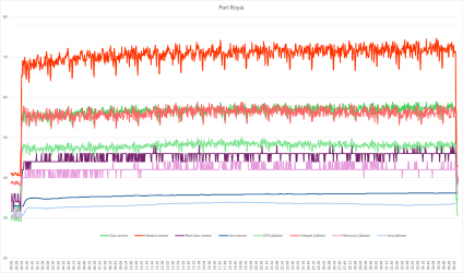

Hotspot putosi siinä 15c, GPU n. 10c ja muistit vaan muutaman asteen. Tosin veden lämpötila oli lähtökohtaisesti korkeampi ennen testissä.
Pumput 60%, ennen vaihtoa ajetussa testissä Gigantit flektit pyöri 750-1000rpm (imuilma 25-28c) välillä ja jälkeen ajetussa 750-850rpm (imuilma 24-26c).
Kortti vakiona kun vituttaa GPU Tweak 3:sen talletusbugi.
Siinä vielä ruma kaavio Port Royal ajoista

Tulipa tuossa Jäyn2senttiä videon innoittamana tehtyä testiajoa eri pumppunopeuksilla, 100/80/60/40/20/10/0% ja jäähdyttimen flektit vakiona 50%.
Pitäsiköhän vielä ajella flektit 100%, toki omasssa käytössä ei pitäisi tulla tuommoista tilannetta vastaan missä flektit kävisi 100%. Pumpput 0% (n. 2000 rpm / 65l/h) ja flektit 10% (eli noin 200rpm) vedet kävi 49c 40min Port Royalin jälkeen.
Vielä kun jaksaisi tehdä kuvaajat noista.
Minulla säätyy ainakin kaikki tuulettimet veden lämmön mukaan.
Pitääpäs katsoa video mitä siinä testattiin.
itellä sen mukaan että esim. prosessori kun peleissä vaikkapa 65'C, niin 60 asteesta tulee loaditilan n. 1100rpm tuulettimet ja idlessä sitten 600rpm. Idletilan fanrpm sitten kaikkea alle tuon 65'C-triggeröinnin.
2 tasoa, yksinkertaista ja toimivaa. Pumppu tietenkin aina kiinteillä kierroksilla, fiksuimmalta kuulosti 30% kun testailin 20-100%, kierroksia n. 2375 tuolla DDC:llä, eikä sitäkään (pumppua) tarvi tällöin kuunnella.
En tiedä miksi tulisi seurata nesteen lämpöä, mutta kukin tekee kuten lystää. Olen hieman yksinkertainen. :) Sillä että tuulettimet olisivat 750-800-850-900-950-1000-1050 en saavuta mitään. Korvakuulolta sopivaan tasoon ja se siitä. Vastaavasti liian isot RPM:t ei tuo kuin ääntä tavanomaisilla wateilla.
