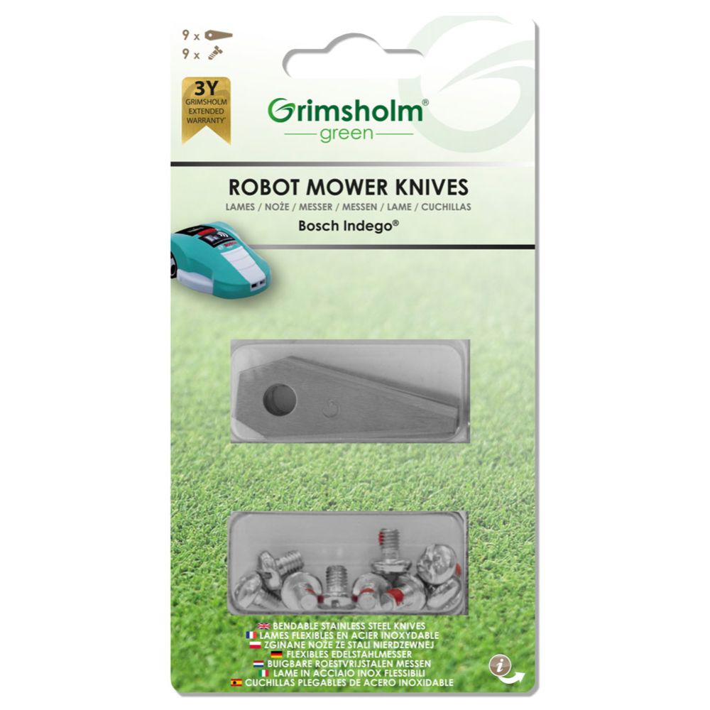

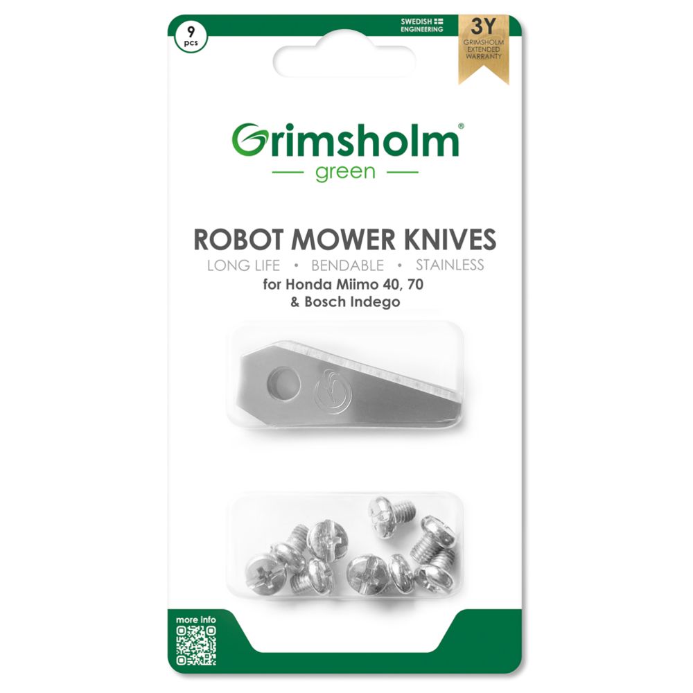

Btw ne Motonetin terät on 100x paremmat kun alkuperäiset. Pistää noilla terillä omenatkin komeesti muhennokseksi.

Täällä ketjussa oli jotkut Motonetin terät mainittu ja ostin ne. Niillä leikkuuhalkaisija kasvaa hitusen ja mukana tulevat ruuvit eivät sovi, mutta alkup. ruuvien kanssa pelaa hyvin.
Ostopaikkaa oleellisempi ehkä että Bosch Indego-leikkurin teristä on kyse. Melkein sentin pidemmät kuin alkuperäiset. Lisäksi muotoilultaan "vinommat". Lyhyen kokemuksen perusteella ovat kaikin puolin paremmat kuin alkuperäiset. Aiemmin teroittelin alkuperäisiä, ja ne olisivat kyllä lähes ikuiset sillä konstilla, jos vain viitsisi. Näitä en ole vielä teroittanut.
