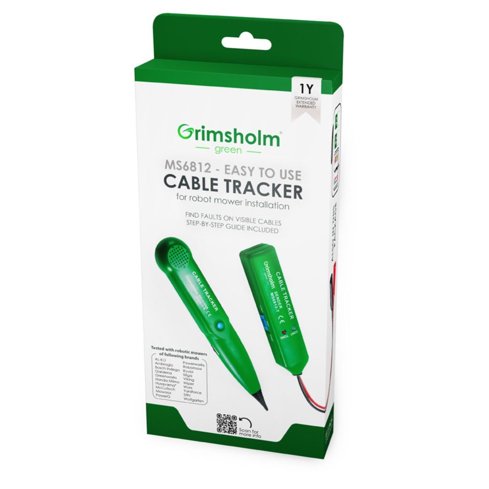

Mun Brücke teki nyt lakon. Jotain 3 vuotta uskollisesti leikkasi pihaa ilman suurempia ongelmia. Vanha malli RM500 siis. Sain Wifin ja Apin ja ajastuksetkin silloin aikanaan toimimaan ihan kivasti ja talvet säilytin sisällä toki. Nyt valittaa vain katkenneesta kaapelista vaikka kaapeli ei mittarin mukaan ole poikki. Olen aika tumpelo sähköasioissa, mutta yleismittarilla koitin jännitteitä mitata. Muuntajasta tuli 25,5V vaikka lapussa lukee kyllä 20V, voisiko muuntaja olla sökö? Rajakaapeliin jännitteksi mittari kertoi noin 1V, vehje kyllä latasi itseään telakassa ja kun lähtee liikkeelle, sanoo E11 kaapeli poikki.
Rajakaapelin kunnosta ei valitettavasti saa yleismittarilla kunnolla selvää.
Jos sinulla on tallessa pätkä irtokaapelia, tee siitä lyhyt "raja" lenkki telakan ympärille, ja kokeile näin tunnistaatko robo rajan OK.
Jos tunnistaa, täällä oli keväämmällä tietoa härpäkkeestä joka tunnistaa rajakaapelin radiotaajuisen signaalin ja siten löytää ongelmakohdan rajalangassa - olikojan joku ostanut sellalisen Motonetista aika siedettävällä hinnalla.
Kiitos tästä vinkistä, kokeilin lyhyellä pätkällä telakan ympärillä ja näytti nyt olevan tyytyväinen (vihreä). Ehkä johto on kuitenkin huonossa hapessa jostain kohtaa? Siellä on yksi kohta jossain missä se meni heti uutena poikki (johto oli löysällä ja vehje katkaisi sen ) ja yksi kohta mistä olen johtoa jatkanut. pitää nyt etsiä ne kohdat jostain esiin. Ne lienevät todennäköisimmät vikapaikat
Hyvä että oli hyötyä. Ja olet varmaankin oikeassa todennäköisimmistä paikoista.
Tässä muuten se härpäke, rupesi nyt itseäkin kiinnostamaan sen verran että kaivoin esiin.
Itsellä tuo rajakaapelitesteri. Ihan toimiva kyllä sen avulla rikkinäisen kohdan löysi.
