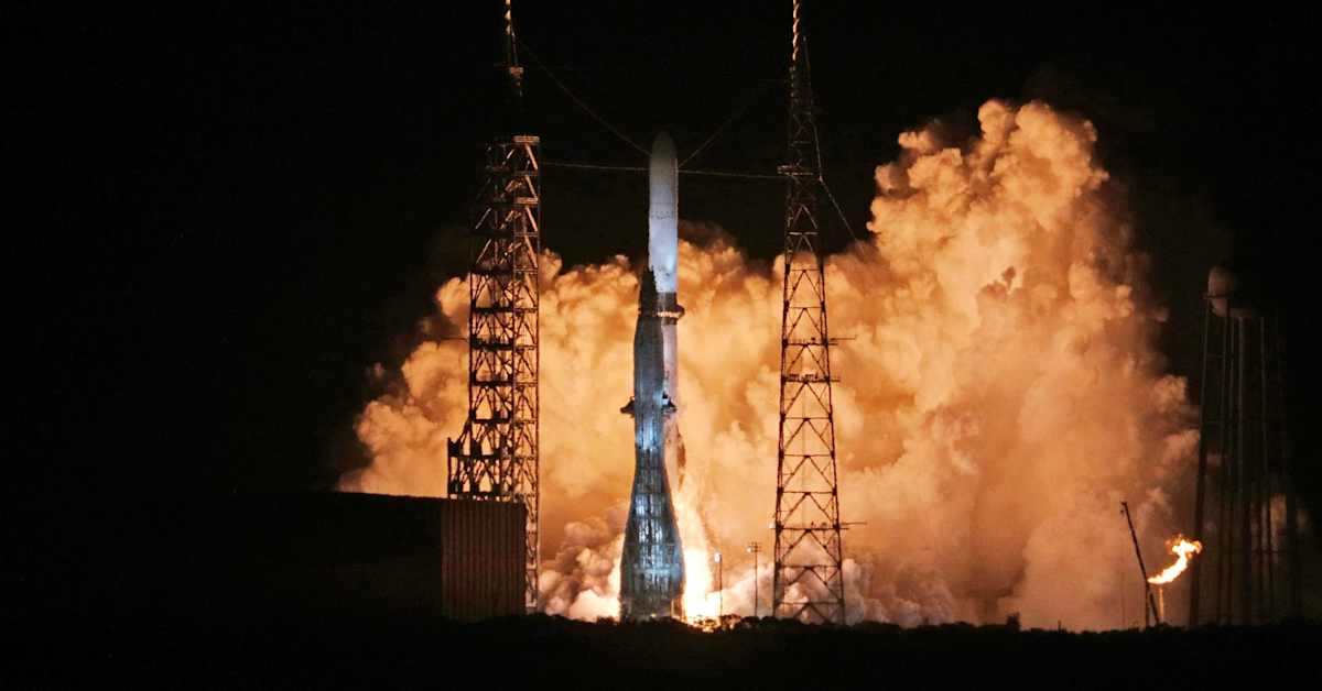

New Glennin käyttämiä BE-4-moottoreita on jo käytetty ULAn Vulcan-raketin kahdella ensimmäisellä lennolla viime vuonna.
