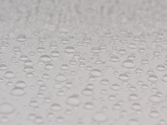

Voihan se röpelö olla lentoruostetta, pikeä, suolapaskaa, kalkkia tai mitä vaan kemiallisesti siihen jämähtänyttä/lentänyttä. Eihän noi Fairylla lähde vaan vaatii pidempää kaavaa.
Saattaa olla... Tosin epäilen. Auto pesty kesällä noin pari kertaa kuukaudessa normi autonpesuaineilla, ja vahattu kahdesti. Tuo fairy oli vain siksi, että sain vahat pois fusson tieltä.
Mutta, katsotaan :tup: Eipä nuo teipit toisaalta haittaa,edellisissä autoissa ne olivat vakiona.

Se harjakone ruikkii/sumuttaa pesun lopuksi vahat pintaan, niin tottakai se hylkii jonkin aikaa vaikket ois edes pinnoituttanut autoa. Varsinki jos 1-2 viikon välein käy. Yleensä harjapesua suosivat ihmiset vaatis reissun näöntarkastukseen tai sit ne ei vaan tajua/välitä/huomioi mitään detali(ng)-tasolla.
Rouvan kauppakassia joskus harjapesussa käytettiin tänä kesänä ku sai ABC:lta 3 Premium-pesua 1 hinnalla, niin mähän voin ruveta tulkitsemaan sitäkin pinnoitetuksi autoksi, kun hylkii edelleen kuin uus varsinki pesun jälkeen (tuossa käytetty aina Finis-Waxia tai Collin 476s kun ei sillä ajeta ku 5-7 tkm/a niin viitti tommosiin tuhlata paria satkua pinnoitteisiin vs. ykkösauto millä ajaa 24 tkm/a, mut sitä nyt ei todellakaan viedä harjapesuun).
Jos pesunaarmut menisi läpi niin koko pinnoite ropisisi irti alle kymmenellä pesulla. En nyt ihan osta tuota ajatusta. Edellinen auto oli musta ja pinnoitettu ja kävi noin 1-2vko välein harjakoneessa kaksi vuotta ja edelleen hylki vettä kuin uusi.
Kerrotko hieman lisää. Minkä firman harjakone ja mikä oli pinnoite?
