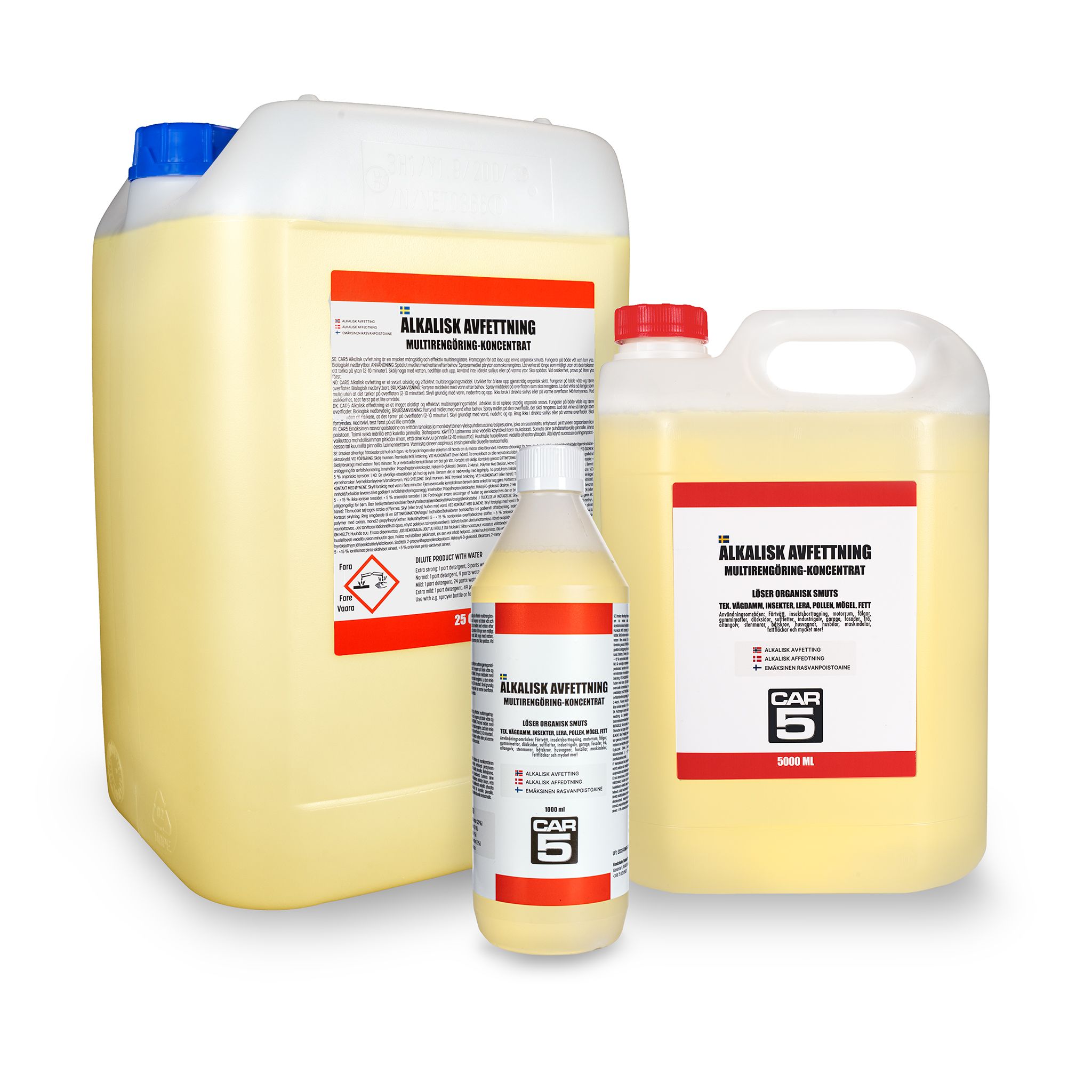

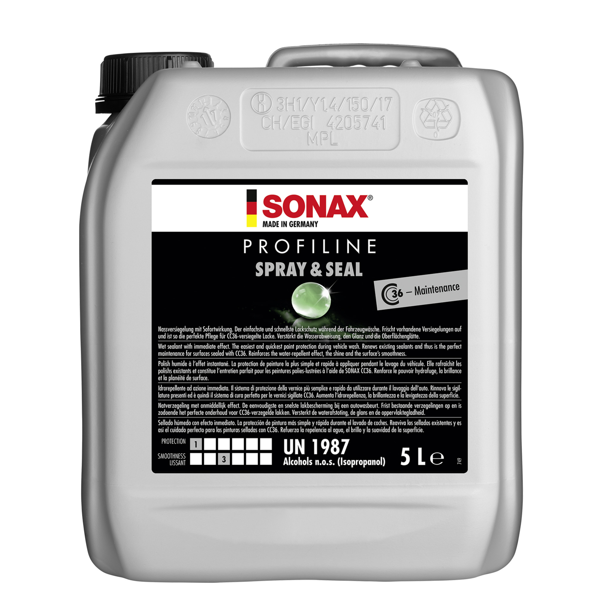

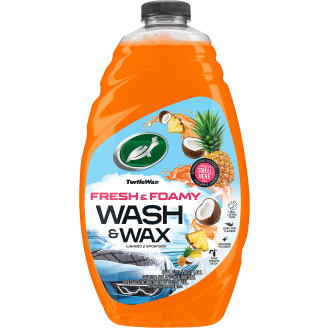

Pärjäänkö näillä valkoisen auton kanssa? Mitä mieltä tuosta esipesun esipesusta? Onko turha tai haitallinen? Ei ollu yhtään suomalaista kommenttia.
Esipesun esipesu:
Esipesu:
Pesu:

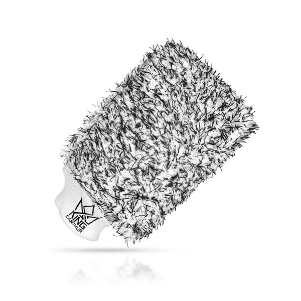

Kinnas:
Vaha:
Ja oliko kellään mitään koodeja? :)
@Mmjp83
Pärjää ku lisäät hyvän raudanpoiston eli parhaan jos haluut niin BH Korrosol (tai jos sitä ei oo niin Auto-Wheel mikä on samaa mut vähän paksumpaa ja ei ihan niin vahaturvallista mutta ennen vahaustahan sä sen teetkin). Ja onks sulla vaahdotin? -10 % koodeilla juoksevafiksari tai vaikka CD10.
Toi kinnas ei kyl oo 19,90 € väärtti. Mää ku ajattelin et 8,10 € hintaankaan ei mitenkään ihmeellinen. Sellanen peruksien perus. Se on toi inflaatio ku kattoo ao. parin vuoden takaisia tarjoushintoja mistä koodilla pois vielä 10 % :D

Tuo on hemmetin hyvä kinnas, mä kyllä suosittelen. Auton pesee tolla puolet nopeemmin ku esim. Korrekin nuudelikintaalla. Kannattaa ostaa Dudelta se paketti missä on tuo kinnas, Black Diamond kuivauspyyhe sekä kasa mikrokuituliinoja, niin tulee suhteessa halvemmaksi. Niitä liinojakin tarvii joka tapauksessa ihan jo vahan pyyhintään yms.

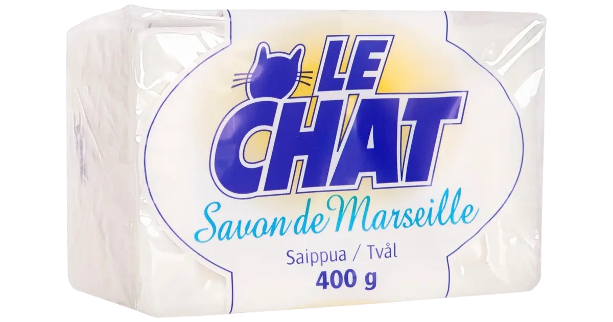

Millä "vahanlevitystyynyt" on hyvä pestä ? Siis Fusson mukana tulevista tyynyistä kyse ja miksei nyt muitakin.
Kissasaippualla eli Le Chat savon de Marseille. Muutenki hyvä laikoille jne. ku hieroo laikat eka saippuapalaan ja sit laikan pesu laikanpesukoneella tai käsin. Samaten pesukintaasta tai lampaanhanurista saa kaikki paskat ja värjäytymät pois ja sen jälkeen voi pestä pesukoneessa (ei lampaanhanuria).
Ja ohan toi hyvä nahan pesuun myös.
Kyl se Fusso ja vahat lähtee Fairy Originalilla myös ihan hyvin, pitää olla hajusteeton ja oikea Original ja vaahtouttaa / hieroo sitä levitintä. Vuosituhannen alussa pestiin autotkin ennen kiillotusta / vahausta Fairy Orggiksella. Alkaa olla vaan katoova kansanperinne toiki aina ja kaikki on jotain hajustepaskaa tms. mikä ei toimi esim. lasinpesussakaan. Ennen se oli tippa Fairya 10 l ämpäriin ja pesut + kuivaus täysin jäljettömäksi Hesarilla (siis rutatulla sivulla, ennen oli paperilaatukin eri).
