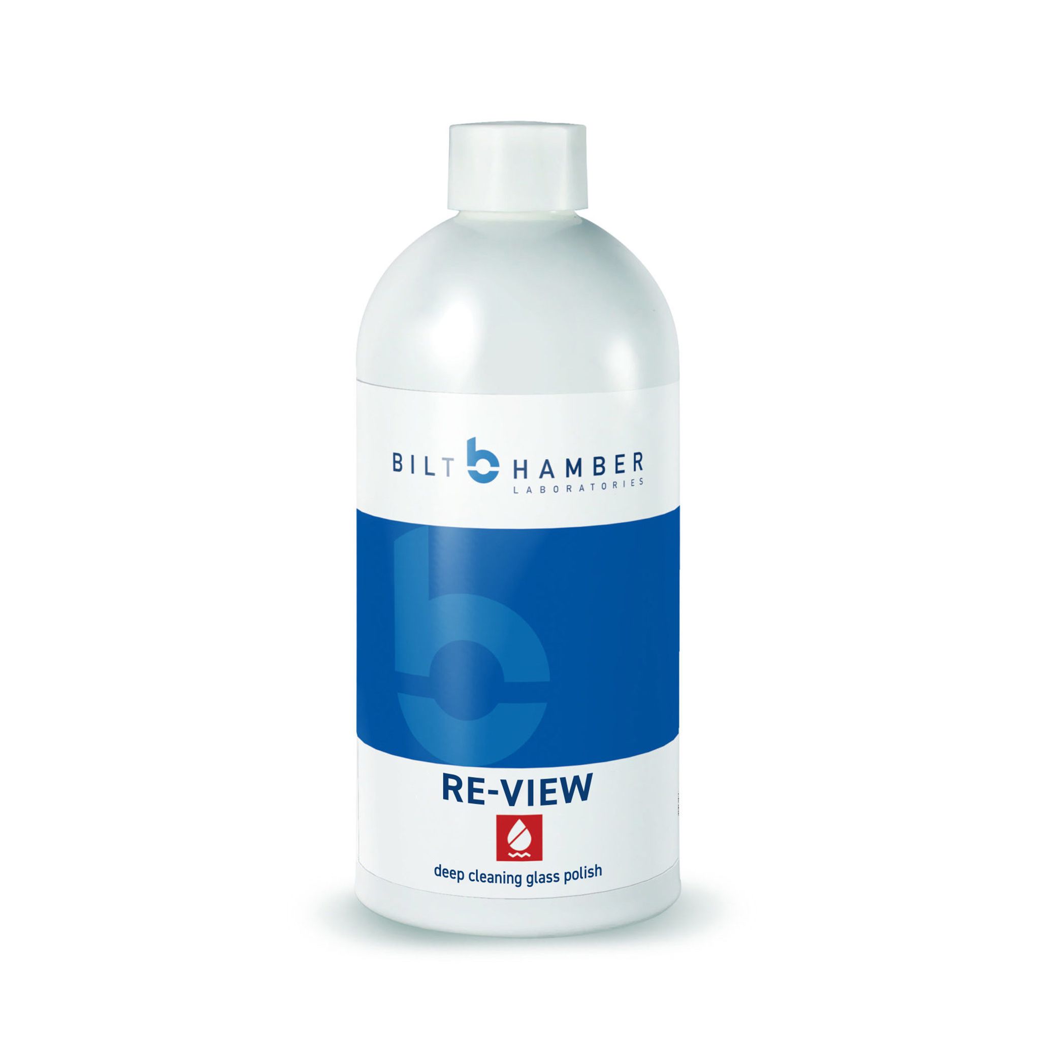

Alustava suositus Bilt Hamber Re-View tuotteelle. Kallista, mutta pullo riittää lähes ikuisesti. Puhdistin tuossa juuri tuulilasin uusien sulkien yhteydessä ja kaikki sulkien jättämät raidat yms. tipotiessään.
Linkki: https://www.youtube.com/watch?v=_wfq6dpB99I
Tuo Bilt Hamber ois varmaan hyvä. Tyhmä kysymys, mutta mitä tuo "Älä käytä jälkiasennetuille laseille " tarkoittaa ? Minun autoon on vaihdettu tuulilasi hiukan reilu vuosi sitten.
Tuossa on joku käännösvirhe valmistajan huonon sanamuodon takia. Bilt Hamber on ilmoittanut "Do not use on aftermarket or plastic tinted windows".
Tämä tarkoittaa vain, että tuotetta ei tule käyttää tummennettuun lasipintaan tai tummennettuun muovi-ikkunaan. Syy on selvä - tummennus lähtee todennäköisesti kävelemään koska tuo sisältää hiovia ainesosia.
Kuinka kauan tuon puhdistava ominaisuus käytännössä kestää? Onko tuossa eroa verrattuna normaaliin hionta-aineeseen?
Ei se mitään kestä. Sillä poistetaan se kalvo tai lika siitä lasista. Pesuaine jossa pieni hiova ominaisuus.
Eli pitää käyttää usein. Sitten sen voi tehdä normaalilla kiillotusaineella.
Ei pidä. Tätähän käytetään ja tässä suositeltiin juurikin pinnoituksen tai vahan poistamiseen lasista. Tavallinen lika lähtee tavallisella pesuaineella ja kintaalla. Mihin sinä tuota ajattelit käyttää?
En ehkä käyttäisi hiovia aineita tuulilasiin... :hmm:
Raakaa Lasolia tms. ennemmin.
Kevyesti hiova aine ei naarmuta lasia pätkääkään, koska tuulilasi on kovaa lasia, jos sitä haluaa poistaa kevyitä naarmuja, lasi tahna ja lasilaikka ja niilläkin on hankalaa saada pientä naarmua pois..
Mutta turha noita hiovia aineita on joka päivä tai viikko käyttää.
