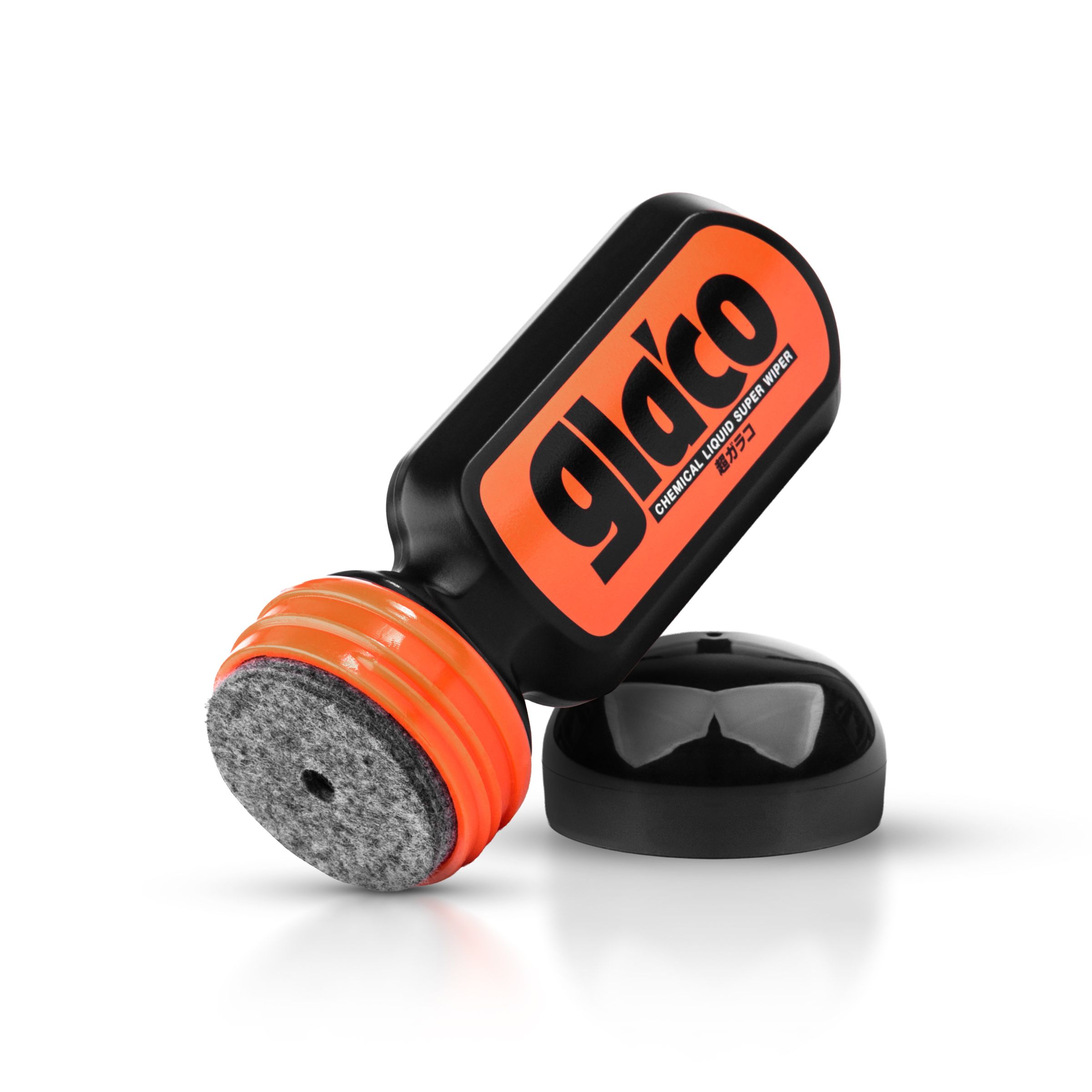

Mitä ainetta suosittelisitte tuulilasin pintaan hylkimään vettä ja vähentämään lasiin tulevaa mikronaarmua?
Mielellään siis joku halpa ok hyvä (käytettäväksi 3-4 viikon välein) tai sitten kallis ja todella kestävä (kerran-pari vuoteen). Vai kestääkö mikään pinnoite edes puolta vuotta lasinpyyhkijöiden alueella? Omaan autoon laitettiin kalliimman pään keraaminen pinnoite 3 kk sitten, ja nyt alkaa jo pyyhkäisyalueelta olla hydrofobisuus kateissa.
Auto on sähköauto, joten lasia ei sentään joudu skrapaamaan tai harjaamaan. Sellainen kokemus vaan on että uusissa nykyautoissa alkaa ilman skrapaamista ja harjaamistakin näkyä 12-18 kk kuluessa pyyhkijöiden ja ylipäänsä liikennepölyn jatkuvan puhalluksen tuottama "huntu", olisi kiva jos sen syntymistä pystyisi hidastamaan.
Ei kai nuo aineet mitkään säily viikkoja kauempaa olosuhteista riippuen kun niitä kokoajan hangataan pyyhkimillä pois. Laita joku tuulilasinsuojakalvo jos haluat pysyvän.
Idea vissii se että niitä pyyhkimiä ei tarvitse niin paljon käyttää. Ja ei oo henk.koht kokemusta, näin ymmärtäisin että mikä se juttu näissä lasipinnotteissa.
Jos pohjat on tehty kunnolla (lasin hionta Compound;lla, pesu ja pyyhinä IPAlla), tuo Ultra Glaco kestää mun kokemuksella ja käytöllä ehkä jotain 15-20tkm.
Korrekin TFC Matrix tmsv. vastaava ei kestä tuosta hyvä jos puolet.
Ultra Glacon ainoa todella huono puoli on se, että vaatii 12h ennen käyttöä/kastelua muistaakseni yli +10C, (fluoropolymeeri crosslinkkautuu lasiin) joten syksyllä tuon asennus vaatii käytännössä lämpösen tallin. Toinen on se, ettei tuo toimi kaupunkinopeuksissa, mainostettu 45 on ylioptimistinen ja 60 siinä rajoilla. Tuo riippuu toki lasin kulmasta, Model S on loiva lasi. Jossain pakussa voi lähteäkin vesi jo 45:ssä..
