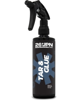

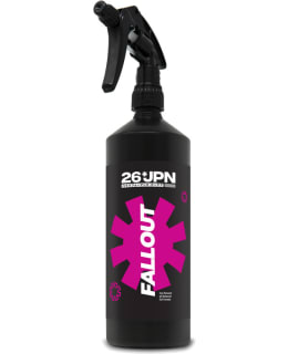

Varmasti noillakin pärjää, laitan tähän alle jotain mitä yleensä käyttänyt ja sulla puuttuu tuosta vielä pienpoisto kunnon liuotin. Näistäkin Varmasti montaa mieltä, mutta ovat suht edullisia ja oikein toimivia ollut omassa käytössä. Pikitahroja joudut varmasti vielä pesuvaiheessa käydä kynnellä/liinalla, jos on tosiaan pidempään ollut huonommalta pidolla.
Esipesuaineena mennyt tällainen, edullinen ja asiallinen käyttää;
Pienpoisto;
Raudanpoisto;
Liuotin, itsellä 5l pönttö ja laimentanut veteen;
Ylläpitopesut suorittanut tällä useamman vuoden;
Ja tämä menee Bathe+ kanssa, ei kuitenkaan joka pesun yhteydessä tarvetta;
Ainakin tuo esipesuaine kannattaa muidenkin testata, jos ei ole kokeillut. Olen kokeillut useampaa merkkiä ja tuo on osoittautunut oikein hyväksi hintaansa nähden. Plussaa vielä, että tuoksukin on hyvä 👍🫠.
Ohjeessa lukee näköjään, ettei saisi laimentaa, mutta olen tähänkin vettä lisännyt.
