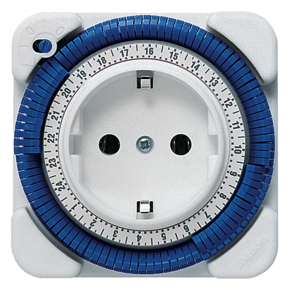

Millä saisin tuon jumitettua niin että antaisi aina virtaa. Kyseessä siis ihan oman autopaikkaosakkeen tolppa jota käyttäisin lähinnä silloin tällöin akun lataukseen (koska webasto).
Ei ole ihan samasta kokemusta, mutta melko vastaavasta ainakin lähtee kaikki nuo kellotaulut jne. kävelemään ihan vetämällä, tai avustaen työkalulla jos tarvii.
Eikö tuossa vasemmassa yläkulmassa ole tuo harmaa nappi minkä voi laittaa toiseen reunaan niin pysyy päällä? Jos ei itsekseen pysy niin tulitikku väliin.
Sitä vähän katselin itsekkin että oisko se ratkaisu. Eli jos se ois vasemmassa laidassa niin virtaa tulee?
Tuo harmaa on pyörivä, siinä on heikosti näkyvä koholla oleva viiva joka osoittaa joko 1 tai 0. 1 asennossa virta kulkee. Tikku väliin voi riittää, tosin tähän malliin taitaa pystyä vaihtamaan keskiruuvin irroittamalla thebenin (kuva alla) kellotaulun johon voi naksutella itse latausaikoja.
Yritetään näillä neuvoilla huomenna. Postailen tuloksia.
Entinen naapuri sanoi et tulitikulla sai tuon pysyy päällä koko ajan. Itse en ole kokeillu.

Itse en ainakaan saanut. Täytynee kokeilla vielä uudelleen tai sitten yön pimeinä tunteina repiä koko kello irti
Aseta kello ensin lämmityksen väliselle ajalle, että virta on I-asennossa. Tämän jälkeen siirrä tulitikulla tai muulla ohuella jämäkällä kappaleella tuo harmaa pyöreä 0/1 osoittava tappi vasempaan laitaan. Nauti jatkuvan virran eduista!
