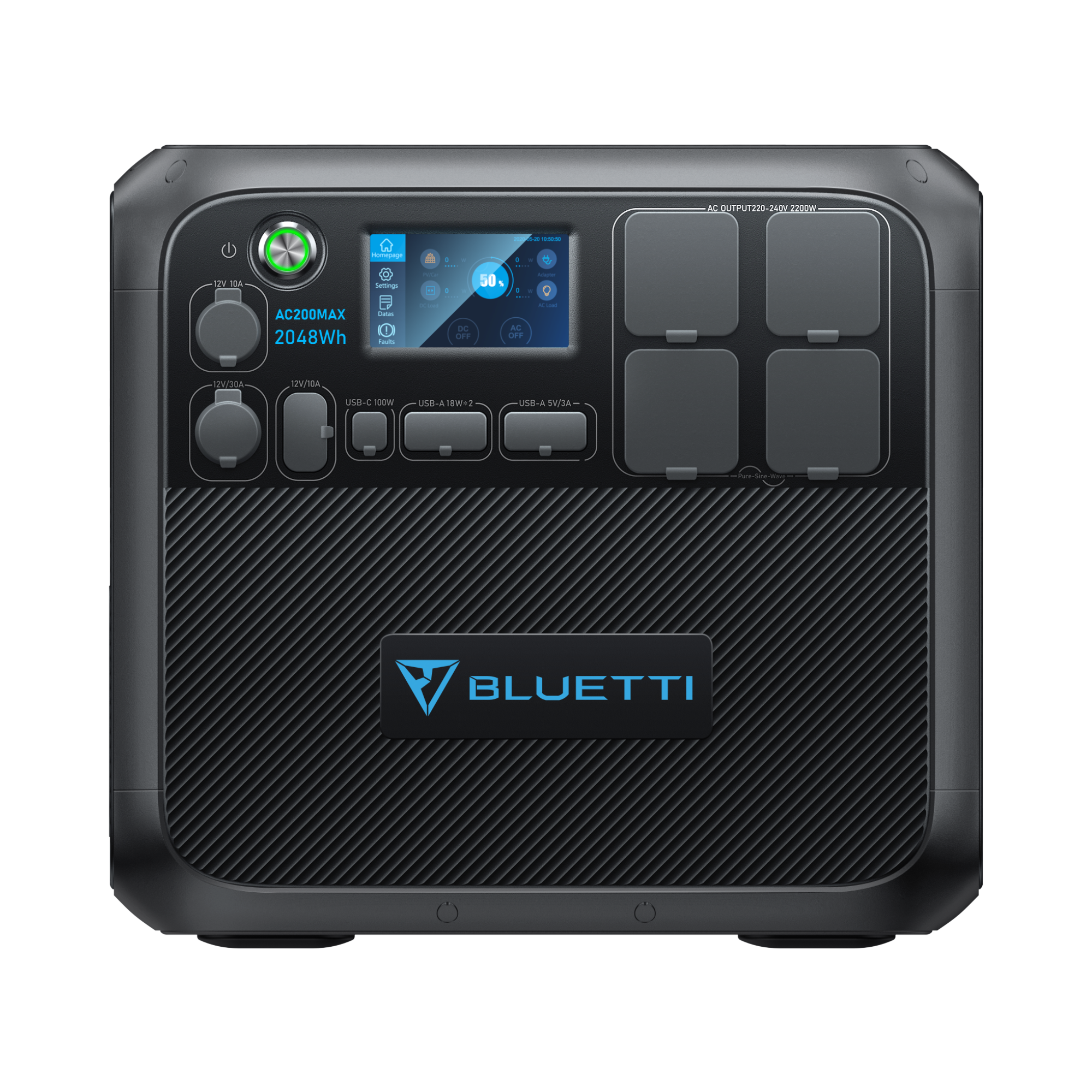

Itse olen katsellut noita bluetteja, että näyttävät aika hyviltä.
Hyvänä puolen noissa on se, että tulee mppt + invertteri jne. mukana, niin ei tarvitse miettiä mitään ja ostella erillisiä vehkeitä. Tuollainen liikuteltava powerbank on myös vapaa-ajan akkuun verrattuna helppoa siirtää autoon ajon ajaksi latautumaan tupakansytyttimen kautta - joskin latausteho on tietty vähän rajallinen.
Mutta vaikeahan näissä on mitään täydellistä neuvoa antaa. Itse rakentaisin vaunuun LFP:stä smart-bms:llä ja jollain 2-3kanavaisella mppt:llä jonkun 48v järjestelmän jossa on yksi paneeli vaunun katolla ja toinen siirrettävä piuhan päässä jne. Mutta tekisin sen ihan vaan rakentelun ilosta.
