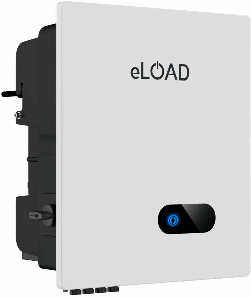

Netraudassa Eload invertterit melkein ilmaseksi. Onko näistä kokemuksia?
Speksejä: https://www.solarsector.fi/wp-content/uploads/2022/12/eLOAD-PV-inverter-tietolehti.pdf
Halvemmalla: Tietokonekauppa.fi - kaikki mitä tarvitset
Ilmeisesti valmistus lopetettu koska kotisvu näyttä 404 - erroria
