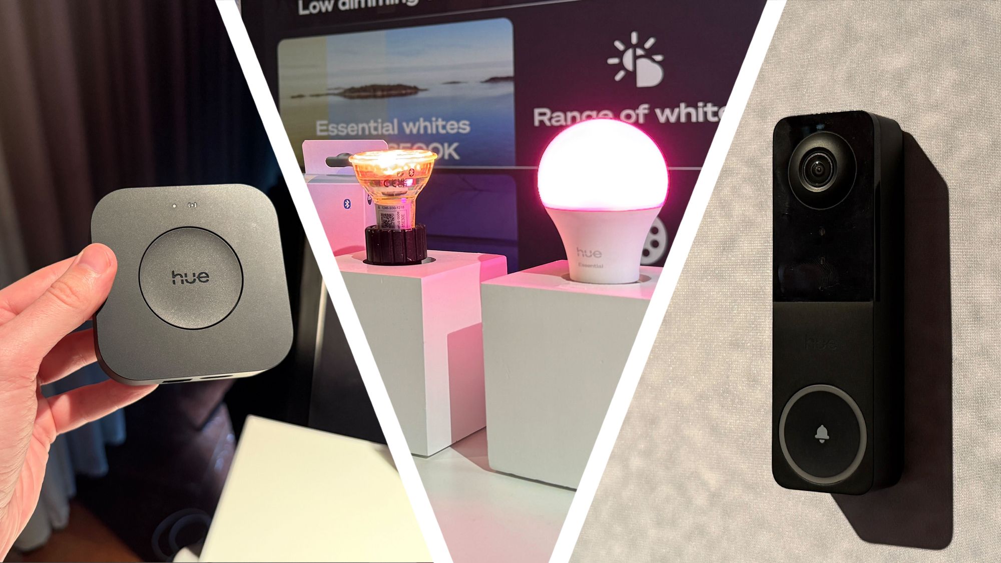

Hue uusi silta tilattavissa 90€:lla, tukee 150 valaisinta + 50 lisävarustetta. Luvataan sujuvaa migraatiota. Hue valot (myös vanhat) ilmeisesti toimivat tämän kanssa liiketunnistimina jos niitä on riittävästi. Toiminnan pitäisi myös olla ripempää. Voi kytkeä lanin sijasta wifiin.
Aika sopivasti kun itsellä alkaa yksi vanha silta olla täynnä. Hintakin on sidettävä.
edit: lisäksi tuli myyntiin "essential" sarjassa aiempaa halvempia RGB valoja E27 ja GU10 kannoilla.

Mitenkähän tuon uuden Pro Bridgen kans käy, jos on esimerkiksi useampi perus-Bridge, niin täytyykö tuon konffaaminen aloittaa ns. nollista vai saakohan tuohon siirrettyä aiemmista kaikki säädöt yms..?
Pitää odotella päivitystä:
if you have multiple bridges, you'll have to wait a while before you can merge them all and port everything over to a Bridge Pro en masse. It's likely to be a few months before this is made possible via a software update, but it makes sense that Signify wants to get it right. You don't want to have to add over a hundred lightbulbs back one by one. The update should be released before the end of the year.
Eli ei vielä kiirettä hommata ellei halua aloittaa alusta.

Aika korkea hinta mutta pakko oli laittaa tilaukseen ja onhan tuota päivitystä nyt odotettu aika pitkään. Nykyisessä Bridgessä on ollut tila lopussa jo useamman vuoden, sillä lamppuja on kertynyt yli 50 ja päälle sitten vielä kaikki katkaisimet ja liiketunnistimet.

Silta taas myynnissä Philipsin omilla sivuilla 89,99€, toimitus 3-4 päivää (lupaus) ja toimitus UPSilla kotiin ilman toimitusmaksua. Eli jos joku kaipailee siltaa, niin tuolta tein tilauksen ja sen perusteella suosittelisin muillekin kiinnostuneille.
Tulee kyllä tarpeeseen toi Pro silta. Kolme liki täyttä siltaa talossa. Kahdessa ongelmana juurikin katkaisijoiden määrän rajoitukset. Siksi en saanut yhden 6-valoisen tilan lamppuja enää mukaan siltaan. Ja on vielä pari gledopton nauhan ohjainta ottamatta käyttöön.
Toi uusi valokatkasin, dimmer switch uusi versio, kiinnosteleepi kanssa. Tilaan kyllä samalla sellaisen tai kaksi. Tosin yksi dimmer switch on kyllä olemattomalla käytöllä… tosin tällä laitemäärällä odotan ihan rauhassa että softa toimii kahden siltasisällön synkkaukseen.

Viimein olen päättänyt itsekin siirtyä Philips Hue käyttäjäksi kun tulee tuo Pro bridge ja uudet edukkaammat valot. Tähän asti oon ajellut vain ABB free@home automaatiolla ja normaaleilla osaltaan gu10 lampuilla. Nämä gu10 lamput oikeastaan on se suurin syy miksi Hue on kiinnostellut jo pitkään. Niitä saa yllättävän usein olla vaihtamassa (ulkovaloissa). Mukavaa on myös se, että Huen saa integroitua ABB systeemiin, mutta sitten kun on pari ulkovaloa jotka ei olekaan ABB systeemissä kiinni niin saa automaation sinnekin Huen avulla.
Pitää ostaa repullinen gu10 valoja ja kummastuttaakin onko tosiaan niin ettei noita Essentials valoja ole tulossa kuin värillisinä? Ne on tosin edullisempia kuin nuo normaalit valkoiset Hue valot joten ompahan sitten mahdollisuus muuttaa vaikka kaikki ulkovalot halloweenina oranssiksi ja jouluna punaiseksi :D
Kiinnostelisi myös vaihtaa nykyisiä 12V ledinauhoja Hue versioiksi, mutta se taitaa vaatia hiukkapikkasen enemmän harrastuneisuutta tai ylimääräisiä komponentteja väliin jos ei halua lähteä muuntajia vaihtamaan että jää ehkä haaveeksi.
