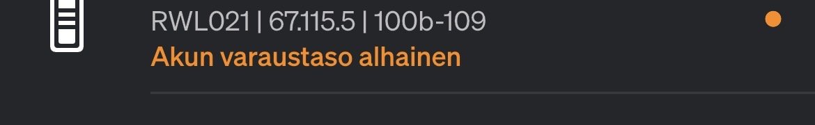

Uusi yritys oli tänään. Paristot vaihdettu missä valitti päivitys valikossa alhaista, mikä nyt ei sitten kuitenkaan ollut alhainen, kun katsoi itse laitetta :)
Poistin myös ei nyt virroissa olevat laitteet, taisi jotain sentään tapahtua kun 2 liiketunnistinta näytti päivittyneen. Nuo yllä olevat kuvat on vasta päivityksen aloituksen jälkeen ilmestyneestä.
Yksi katkaisija ei myöskään halunnut kertoa, että tää mun just nyt vaihdettu paristo on tuore, eikä ole alhainen. Poistin sen kokonaan, ettei se nyt tätä prosessia hidasta.
Edit: Nyt ilmestyi toinen, kun nuo screenshotit. Paristo vaihdettu eilen..
Olitko kokeillut parittaa uudelleen? Eikös pariston vaihdon jälkeen tule automaattisesti uusi paritus.
En kokeillut ja ei tule uutta paristusta, palaavat kyllä linjoille pariston vaihdoin jälkeen, joskus on joutunut ns. soft resetin tekemään eli kaikki 4 nappia yhtäaikaa pohjaan tyyliin 10 sekunniksi, niin toimii taas.
Edit: oho yksi kytkin saanut päivityksensä ja taas toinen ilmoittaa päivitys sivulla heikosta paristosta, vaikka laitteissa ns. täydet. Kiertelen joutessani ympäri kämppää, pitäen kytkimet elossa. En ennen muista tälläistä jumppaa käyneeni noiden päivitysten kanssa.
