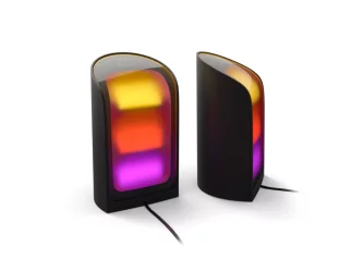

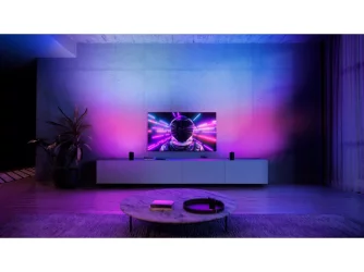

Huen uusi Wall washer on ihan mielenkiintoinen. Hinta on kyllä nyt uutuutena vähän suolainen, 349 euroa, mutta ehkä BF:na parempia tarjouksia?
On kyllä hintaa 1035 luumenin valaisimella. Mutta kieltämättä sopisi hyvin olohuoneeseen ja hintakin on linjassa muiden Hue-tuotteiden kanssa...
Ehkä tuota ei edes pidä mieltää varsinaiseksi valaisimeksi vaan tunnelman/fiiliksen luojaksi. Nämä perus -Play valot eivät myöskään valaise juurikaan, mutta tulee monesti hämärällä iskettyä päälle (telkkarin takana kolme kappaletta).
^Joo, minulla on telkkarin takana Govee-valonauha ja se tekee samaa asiaa eli heijastaa tunnelmavaloa seinälle. Hue Play palkit löytyy tietokoneelta, mutta ne eivät oikein pääse oikeuksiinsa kun näyttö on ikkunan edessä.
