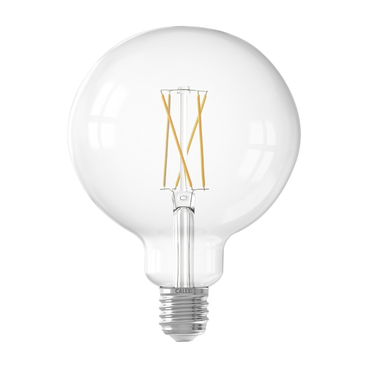

Ajatuksena ostaa tälläinen lamppu:
Kriteerinä tuo ulkonäkö ja tavoitteena asettaa siihen 3000K värilämpötila ja sopiva kirkkaus ~800lm ja jättää sellaiseksi.
Tuleeko noissa älytoiminnoissa astuttua johonkin sontaan? Voiko tuollaisen kerran säätää sopivaksi ja sen jälkeen poistaa turhat appit ja wifi yhteydet tms. niin että se jatkaa sitten toimintaansa väriltään ja kirkkaudeltaan halutunlaisena "tyhmänä" lamppuna?
Perimmäisenä tavoitteena on siis vaan ostaa tuon näköinen E27 3000k ~800lm lamppu, kun kaikki muutkin lamput taloudessa on samaa värilämpöä. Pikaisella googletuksella tuo älylamppu vaan näytti siinä tapauksessa olevan ainut vaihtoehto.
Vastauksena itselleni:
Toimii niinkuin ajattelinkin. Tuya Smart appillä sain konffattua halutun näköiseksi. Ainut huono puoli oli se, että nuo ledilangat lampun sisällä ovat puoliksi lämpöisempää väriä tuottavia ja puolet kylmempää väriä tuottavia, niin ainakin omassa asennuskohteessa lamppu tuottaa eri värilämpötilaa eri suuntiin. Ei nyt niin paljon häiritse että lähtisin palauttelemaan, ainakaan vielä...
