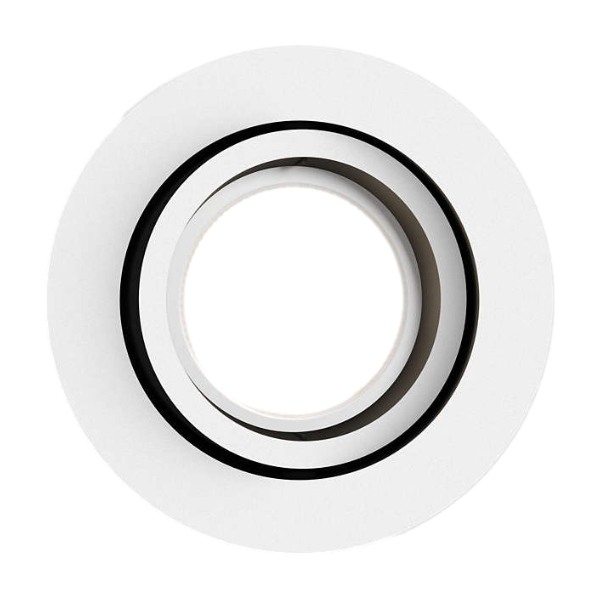

Mitäs raati sanoo kun pitäis remontin yhteydessä laitta vähän spotteja olohuoneeseen. Hue järjestelmään.
Kannattaako hommata kokopakettina suoraan näitä:
Vaiko osissa esim näin:
Ja siihen näitä:
Kumpi olisi järkevämpi? Molemmat tulee öpaut samanhintaiseksi.
Ja siihen näitä:
Gigantista 3 pack (tai useampi) milliskinejä taitaa käydä halvemmaksi. Philipsin lampunkannassa on myös mahdollisuus kääntää valaisimen kulmaa. Meillä on teräksen väriset valkoisessa katossa.
Gigantissa vaan ei ole noita mitään varastossa ja mä tarvittisin ainakin 9kpl noita.
Ja tossa Bilteman lampunkannassa on kyllä käännettävä ja suunnattava spotti.
Valostoresta löytyy reilu 7pv toimitusajalla. En kyllä tajunnut miten bilteman kantaa voi suunnata jos lampun kanta on siinä peltilipareessa kiinteästi.
Ai perhana tosiaan, se olikin joku toinen vastaava malli jossa oli käännettävä. Sori.
