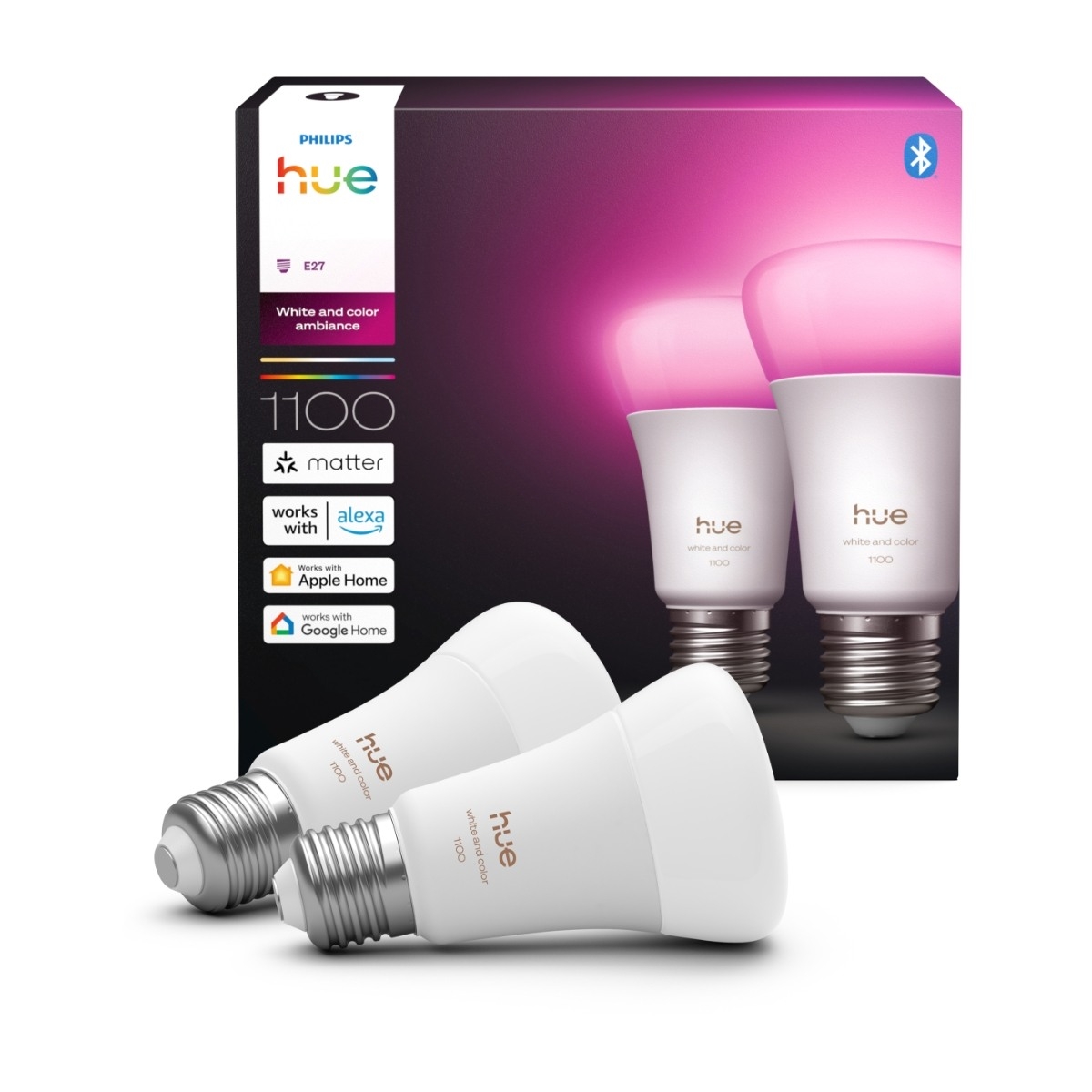

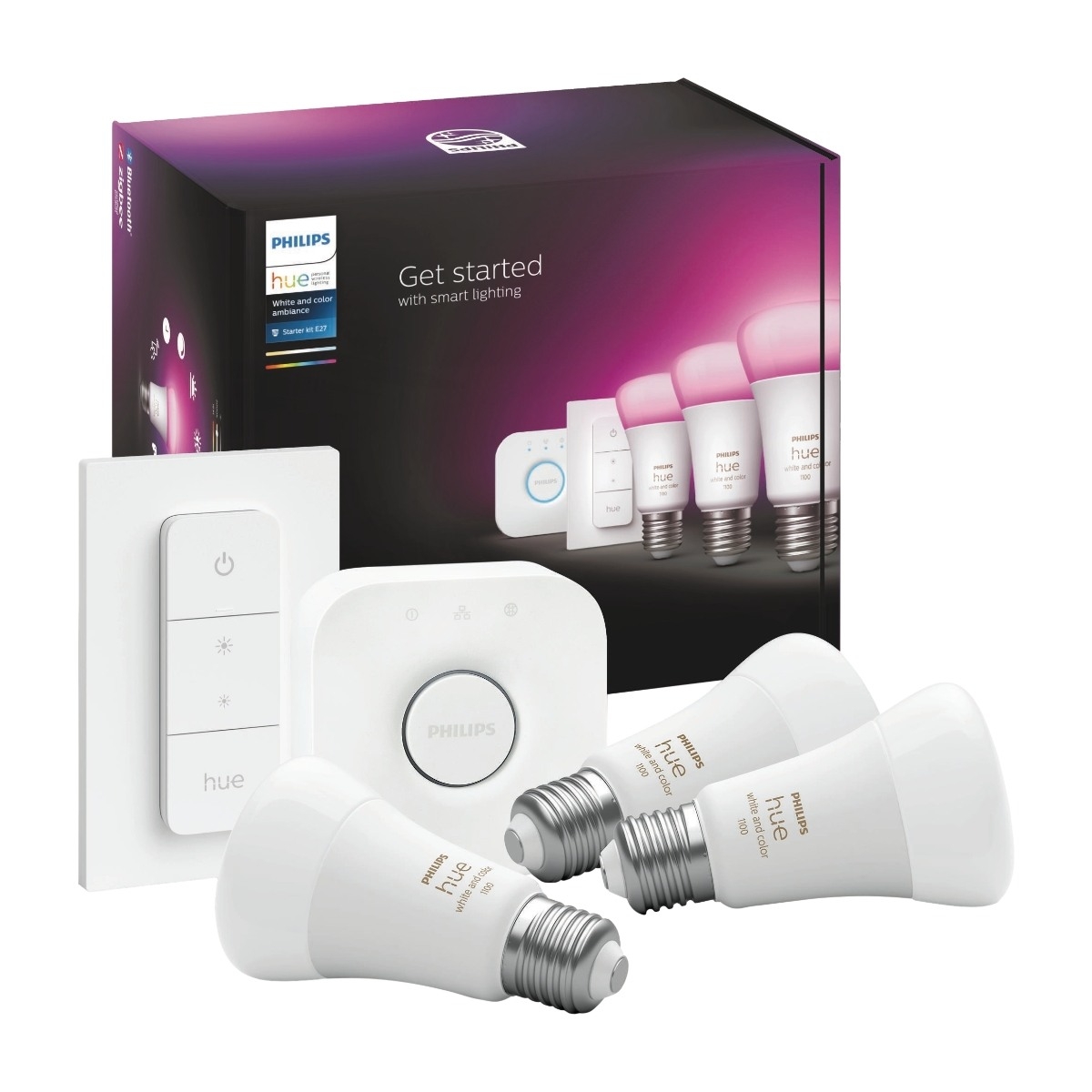

Tarkoitus olisi ostaa Philips Hue:
-1 dimmeri
-1 bridge
-5 kpl värillistä E27 1100 lm
Onko Powerin 187 € hyvä hinta, vai saisiko jostain halvemmalla nuo kaikki? Ovatko nuo kuvakaappauksen 3 kpl + 2 kpl samoja lamppuja keskenään? Kaikissa lukee teksteissä 9 W 1100 lm 2000-6500K, mutta 2 kpl-paketin kuvissa lukeekin alanurkassa 8,1 W 1100 lm ja 1000-20000K. Tulee mieleen, että aloituspakkauksessa olisi vanhoja lamppuja ja tuplapakkauksessa uusia, vaikka tuotesivulle onkin jäänyt vanhan mallin tekstit. Onkohan vanhoissa malleissa edes 0,2 % kirkkautta tai chromasync? Yhteen valaisimeen tulee neljä lamppua, joten haluan värien olevan samaa.
Bridgestä on kaiketi olemassa V2. Onko aloituspaketissa se vai vanha? Onko niillä oleellista eroa?
Edit. @jjasco Kävin myymälässä. Myyjä ei oikein ollut perillä lampuista. Tuotepaketin (2 * e27 1100 lm WCA) teksteistä kuitenkin varmistui ainakin se, että nettisivujen teksti (9 W 1100 lm 2000-6500K) on väärin ja tuotekuvan 8,1 W 1100 lm 1000-20000K vastaa myymälän pakettia. Aloituspakkausta (dimmer, bridge, 3 * e27 WCA 1100 lm) ei ollut esillä, mutta samalla logiikalla ne ovat tuotekuvan mukaan 9 W 1100 lm 2000-6500K. En minä noita uskalla yhdistää samaan valaisimeen (4 * e27), koska noissa vanhoissa 9 W:ssa ei luvata olevan edes chromasynciä. Philipsin nettisivuilta en myöskään löytänyt tietoa löytyykö vanhoista 9 W:sta 0,2 % kirkkaus, mikä olisi koko perheen leffadippailuissa ihan hyödyllinen.
Jos joku foorumilainen on menossa Sellon Poweriin (tai muuhun jossa on kyseistä aloituspakkausta), niin voisi vilkaista paketista onko se oikeasti vanha 9 W 2000-6500K vaiko uudempi 8,1 W 1000-20000K matter.
Edit2. Jos oletetaan, että aloituspaketin kuvassa lukeva 9 W 2000-6500K pitää paikkansa, niin saisin valaisimeeni samanlaisia lamppuja ostamalla 2 kpl-paketin 11 W 2000-6500K, koska ne ovat tuotekuvan mukaan 9 W 2000-6500K.

Samat lamput ne on jos kaikki on 1100lm, toki joku hienoinen versioero saattaa olla, uudemmat aina lähtökohtaisesti valovoimaisempia.
V1 bridge on pyöreä ja se on vanha.
No tuo -30% on alennuksena hyvä, joten jostain ProShopilta voi saada parempaan hintaan jos ja kun siellä taas Huet on tarjouksessa, viimeksi oli -35% kun ostaa kaksi.

Aloituspakkauksen lamput on vanhaa mallia. Uusissa lampuissa on paketin etupuolella maininta Matter-yhteensopivuudesta ja energialuokkana D (spoteissa E). Ei nuo muuten juurikaan eroa toisistaan paitsi tuon värilämpötilan ääripäiden osalta ja minimikirkkauden osalta (1% vs 0.2%).
