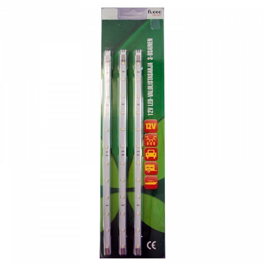

Tämä tiskikaapin alla oleva loisteputkivalaisin ärsyttää kahdella tavalla. Ensinnäkin se häikäisee päällä ollessaan kun istuu keittön pöydässä (pöytä on kuvaajan vasemmalla puolella, ei näy kuvassa), ja toisaalta ärsyttää se että on tuollainen perusvalaisin jota pitää kytkeä päälle/pois pienestä napista tuolta putken oikeasta päästä.
Nyt mietin että voisiko tuohon asentaa jonkun valonauhan, ainoa paikka olisi kai kaapin rungossa ihan seinän vieressä, koska tosiaan tuossa on tiskikaappi yläpuolella. Mutta valaiseeko se sitten vain seinää vai riittävästi myös tiskipöytää? Toinen hankaluus on sitten se, että sähköt on näköjään vedetty tuolle valaisimelle suunnilleen valaisimen keskeltä, ilmeisesti suoraan väliseinästä, joten miten tuohon saa edes valolistaa siististi? Virtalähteelle olisi paikka kyllä tuolla oikeanpuolimmaisen yläkaapin alla, mutta sähköjohto on sitten valolistan edessä... Vai pitääkö vain nostaa sähköjohto yläkaappeihin... No ilmeisesti joka tapauksessa siihen kohtaan josta johto tulee ulos seinästä, jää "kumpare" johon ei valolistaa saa kiinni... Mitenkä täällä tekisitte tuohon älyvalaistuksen hajoittamatta liikaa rakenteita?
Ite värkkäsin tuollaseen Airamin kulmamallisella LED-listalla (Puuilosta) ja Lidlin ledinauhoilla uudet valot. Kyllähän sitä hieman piti etsiä, että missä kohtaa valaisee hyvin. Lisähaasteena oli kiiltävä pöydän pinta, josta ledit heijastuivat turhan pistemäisesti, vaikka oli tuollainen diffusoiva ledilista.
Laita vain normaalia led-listaa keskelle tuota kuivausritilää (kiinnitys kaapin pohjaan). Kunhan on listan sisällä niin se kaapista valuva vesimäärä ei haittaa, tippuu altaaseen eikä pääse nauhan kanssa kosketuksiin.

Kiitokset @Ollifin ja @Joda ideasta! Ei tullut mieleenkään että tuon listan voisi laittaa tuon tiskikaapin ja ritilän alle! Mutta joo, eihän siellä nyt vettä varsinaisesti juoksuteta, muutama tippa saattaa märistä astioista tulla joten varmaan nuo listat nyt sen verran suljettuja ovat etteivät heti vettä sisäänsä imaise.
Mutta minulla tuo ritilä-osa on 90cm leveä, eli listan saa toisesta päästä kiinni kaapin runkoon, sitten seuraava mahdollisuus olisi 90 sentin päässä... Taipuukohan tuo miten? Tietysti aina voisi jonkun rautalankasysteemin laittaa ja sillä sitten listan kiinni tuohon tiskikaapin ritilään...
Onko noissa LED-listoissa yleensä miten yleisesti irroitettava virtajohto? Jos on niin saisin sen kaapin oikealta puolelta ylös poraamalla pienen reiän mikrosyvennyksen pohjaan. Sen yläpuolella onkin jo isompi reikä koska sen yläpuolella olevassa kaapissa on pistorasia. Sinne menisi virtalähdekin nätisti piiloon...
EDIT: Minullahan itse asiassa on jokunen LED-lista ja virtalähde aiemmista virityksistä, mutta ne on jotain Honkkarin muinaisia halpisjuttuja joissa valot ovat harvassa eikä niissä älykkyyttä ole, mutta teoriassa noitakin voisi käyttää, etenkin kun ovat kotelon sisällä. Edellisessä kodissa olivat telkkarin molemmin puolin yleisvalona, äly oli mallia päälle/pois wifi-pistorasian kautta :)

Mullakin tuo ritilä on 76cm ja en jaksa uskoa että taipuminen olisi ongelma kunhan sen nyt saa järkevästi vaan päistä jotenkin kiinni ja listan pituus riittää. Jos ruuvaus on vaihtoehto niin tuon alumiinilistan mukana tuli myös tuommoiset kuvissa näkyvät metallikiinnikkeet ja nyt kuvia katsellessa tuli mieleen että ehkä noi muovisten päätypalojen reiätkin on tarkoitettu päätykiinnittämiseen. Ei toi strippi juuri mitään paina ja alumiinilista kyllä kestää.
Mutuilisin myös että valtaosassa lightstripeissä on tuommoinen moniosainen irroitettava virtajohto mutta äkkiäkös se selviää kun katsoo haluamansa lightstripin kuvia tai arvosteluja tarkemmin.
@Paladine Esim. Puuilossa on alumiiniprofiilia Led Energie suora alumiiniprofiili LED-nauhalle 1m | Puuilo
Lidl:n RGB nauha on 12mm leveä joten ilmeisesti juuri ja juuri mahtuisi tuonne. Muiden valmistajien nauhojen leveyksistä ei ole tietoa, mutta veikkaisin niidenkin yleisesti olevan 10-12mm riippuen onko RGB vai pelkkä valkoinen.
Tuollainen U-profiili ei ihan herkästi kyllä taivu. Kiinnitys kannattaa laittaa ruuveilla päästä kun väli on nuin pitkä. Jos tarvitsee tukevampaa kiinnitystä niin aluprofiilin voi laittaa kulmaraudoilla tuonne kaapin sisä seinämiin.

Joo ei varmasti taivu, eikä ole kyllä kalliskaan. Onneksi olin säilyttänyt noiden omistamieni LED-listojen paketin, niin löytyi näitä vieläkin jonkun kaupan nettisivuilta, joskaan ei saatavana:
Tällaisia minulla on siis neljäkin settiä tällä hetkellä käyttämättömänä... Yksi virtalähde riittää kuuden listan virtalähteeksi, kokeiltiin tuohon laittaa 6 listaa peräkkäin ja aika hyvin pysyi tuosta ritiläkohdastakin kasassa vaikka liitoskohta osuukin tietysti siihen. Näistä ei vaan ole minkäänlaista lumen-tietoa saatavana, ei kamalan kirkas ole mutta puolison mukaan ihan riittävä kuitenkin. Värilämpötila sentään on mainittu, 3200K. Älykkyyttäkin näihin kyllä saa älypistorasian kautta tarvittaessa... Nyt pitää vaan miettiä riittäisikö tämä (investointi 0€ :D ), ainakin aluksi varmaan...

Ei taida sarjan 3 W:sta ihan huimia lumeneja irrota. Huen lightstrippiä mainostetaan 20 W ja maksimissaan 1600 lm. Itse laitoin 2 nauhaa rinnakkain, jotta valon määrä on tarvittaessa riittävä.
Värintoistoindeksi on yksi huomioon otettava seikka varsinkin keittiössä, jotta edes välttävä luonnollisuus säilyisi..
"Jostain" saa myös alumiinilistaa, joka on 45° kulmassa. Keittiön kaapin alle voisi sopia, mikäli kiinnitetään aivan seinään kiinni.
Puuilosta löytyy tuotakin. Toki Prismoistakin nykyisin saa alumiiniprofiileja led nauhoille. Mutta tuossa Paladinen tapauksessa helpoin jättää vanha valo paikoilleen ja laittaa ledit kaapin keskilinjaan. Keskeltä seinää tulevaa sähköjohtoa ei saa mitenkään nätisti piiloon eikä ole edes varmaa kuinka iso reikä sille johdolle on tehty.
Led-nauhaksi en laittaisi rgb/Hue-jutskia, koska valoteho ja valon sävy keittiöympäristössä tärkeitä. Tässä suositus oikeasti hyvästä nauhasta tasovalaistukseen. Mulla spekseillä 4000K+12V+CRI95+19.2w/metri

Itse suunnittelin helppoa (ja halpaa :) ) ratkaisua näin alkuun: Tuo olemassa oleva Fueco (6 valolistaa peräkkäin, on juuri sopivan mittainenkin) kaksipuoleisella teipillä tms kiinni kaappien pohjaan, ja virtajohto kiinni Sonoff S20 wifi-pistorasiaan TAI Neo Coolcamin Zigbee-pistorasiaan (molempia on ylimääräisenä tällä hetkellä). Sitten Ikeasta kympin älypainike jonka saa minne vain helppoon paikkaan, josta sitten kytketään (Home Assistantin avulla) valo päälle/pois. Mahdollisesti vielä liiketunnistin siihen lisäksi joka sitten voi sammutella päälle unohtunutta valoa jos liikettä ei vähään aikaan ole näkynyt...
