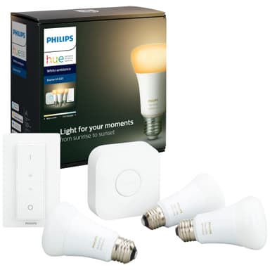

Philips Hue aloituspakkaus 3 x lampulla, bridgellä ja kauko-ohjaimella on aika näppärä tapa päästä alkuun. Kannattaa valita sellainen paketti, jossa lamppujen värilämpötilaa voi vaihtaa. On myös väriä vaihtavia lamppuja, mutta sellaisille en ole keksinyt käyttöä. Näiden pakettien lamput taitavat olla aina zigbee-sirulla, jolloin kukin lamppu laajentaa myös verkkoa, mutta kannattaa varmistaa pakkauksesta kuitenkin. En ole varma ovatko jo kaikki nykyiset Huet zigbeellä, aikaisemmin oli kai sellaisiakin, jotka eivät olleet.
Huet on aina olleet Zigbeellä, muutama vuosi sitten tuli tuki myös BT:lle, mutta Zigbee niissä on silti.
Hyvä vinkki. Kannattaa myös pohtia noita hintaeroja. Joskus niitä värillisiä saa lähes samaan hintaan kuin White Ambience - lamppuja. Meillä suurin osa valoista on noita värillisiä ja on niissä omat hyötynsä. Esimerkiksi yövaloina toimii sellainen tosi himmeä punainen sävy ja tietenkin niillä voi jatkaa television ambilight efektiä tai synkata vaikka tietokoneen kanssa. Toimivat tietenkin paremmin tunnelman luojina. Kannattaa siis pohtia kyseisen huoneen käyttötarkoitusta ja minkälaisia värisävyjä siellä haluaisi käyttää eri tilanteissa.
Oletko viimeaikoina löytänyt lähes samaan hintaan värillisiä kuin ambiance-lamppuja? Näin oli aikoinaan, mutta nyt ei ole ainakaan omaan silmään osunut pitkään aikaan. Värilliset ovat karkeasti noin tuplaten ambiance-lampun hinta.

Gigantissa näyttäisi olevan alotuspaketteja tarjolla -30% alella. 2 x E27-lamppua, himmennin ja silta olisi 84e. Olisiko millainen työmaa tollasesta paketista värkätä herätysvalot?
Työmaa on helppo sillä näiden käyttöönotto on aika yksinkertaista ja nopeaa. Eipä siinä tarvitse kuin asentaa silta ja lamppu sekä fyysisesti että Hue-sovellukseen, ja pääset ohjelmoimaan herätysvalon sovelluksen kautta. Herätysaikoja saa ohjelmoitua kalenteriviikoksi kerrallaan ja saman rytmityksen saa toistumaan viikosta toiseen.
Jos et tarvitse väriä vaihtavia lamppuja, säästät rahaa ja saat yhden lampun lisää ostamalla tämän:
Tämän alehinta kyllä vaatii että pitää ostaa toinenkin Hue-tuote samaan koriin.
