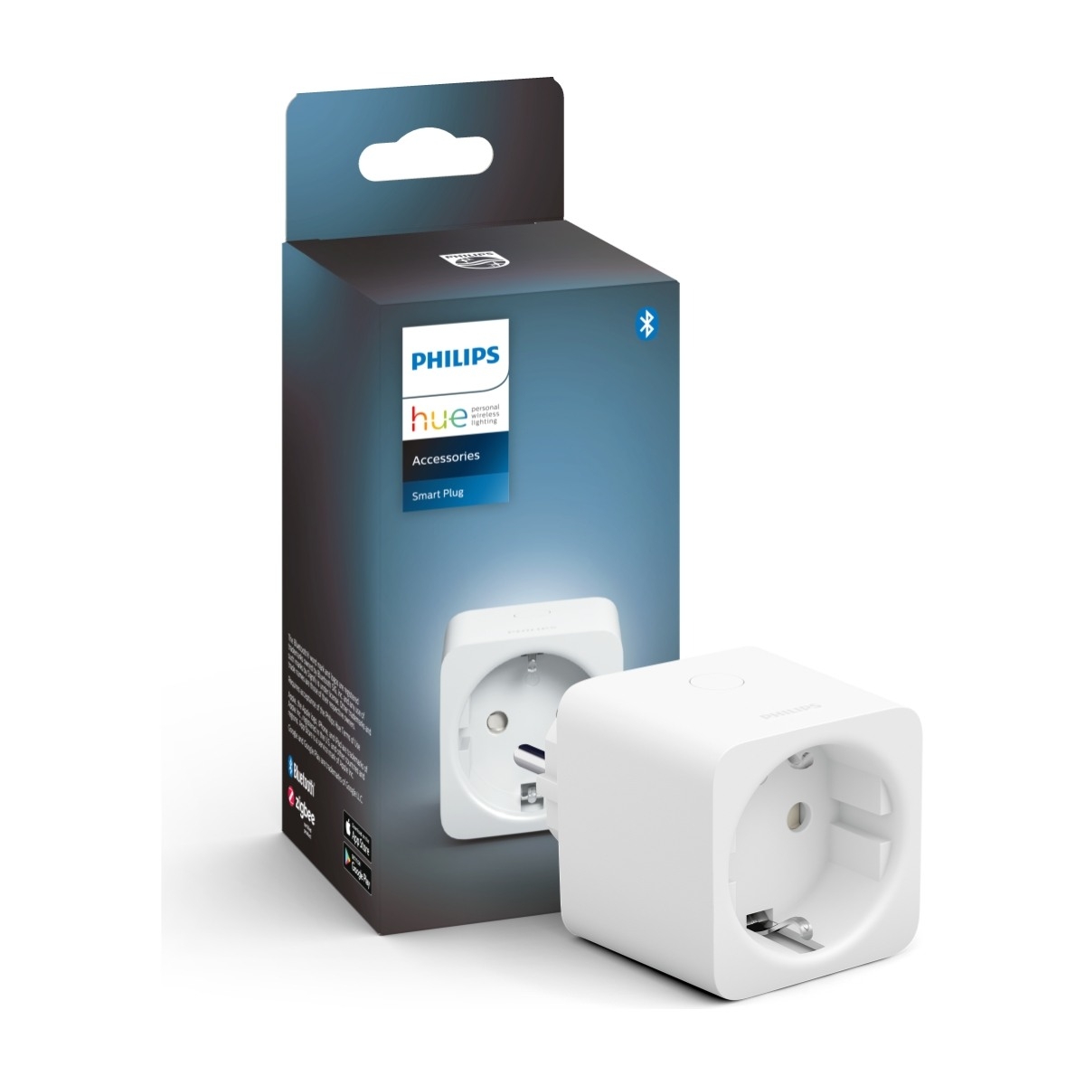

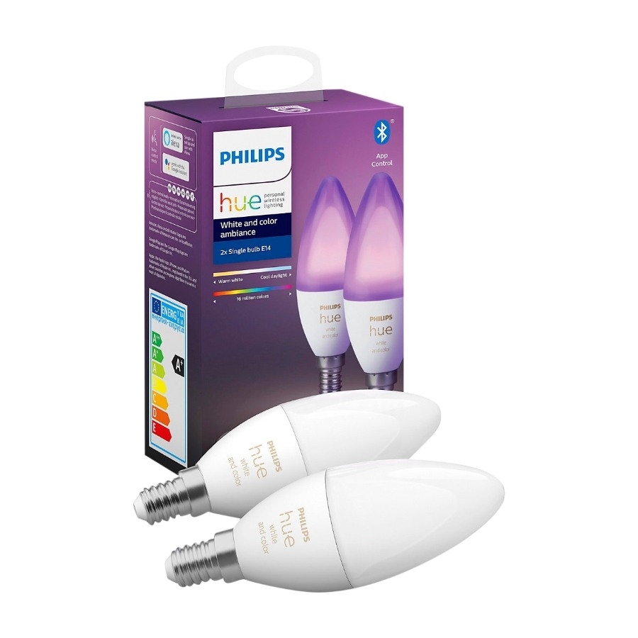

Mitähän näillä on eroa?
Ajattelin ostaa olohuoneen kattolamppuun värilliset huet sekä tuollaisen ohjattavan pistorasian aktiivikaiuttimien käynnistämiseen/sammuttamiseen.
Saanko nuo jotenkin järkevästi toimimaan ilman hubia käyttäen kännykkää säätämiseen? Esim. värien säätö kerran kännykästä ja sen jälkeen voi käynnistellä valoja ihan seinäkytkimestä ja pistorasian ohjaus sitten kännykällä?
Juuri ihmettelin samaa eräiden Hue-lamppujen kanssa, ja tulin johtopäätökseen, että ainakin niiden suhteen tarjolla oli uudempaa ja vanhempaa "mallia". Erona lähinnä päivitetty boksi ja sen energiamerkintä (aiemmassa joku A+, uudemmassa joku G tms, jos oikein muistan, kun päivittivät asteikkoa), mutta lamppujen osalta myös watit olivat pudonneet 5,7:sta 4,3 wattiin tms marginaalista. Näissä näyttäisi äkkiseltään vähän samalta, kun erinäköiset boksit ovat kuvissa. Tiedä sitten, kumpi noista on se "uudempI" ja onko oikeasti mitään eroa teknologian osalta, vai kenties vain paketti ja sen printit tuotu ajan tasalle...
Päättelin itse saman kun pistin tilauksen menemään. Otin sen noista pistorasioista joissa ei ollut yhtään arvostelua ja ajattelin sen olevan uudempi. Sekä tilasin myös kaksi E14 kannalla olevaa lamppua ja niitä oli kanssa kahta eri versiota. Katsoin pikaisesti, että toinen on tehokkaampi ja otin sen mutta nyt kun tarkastelin niin noissa molemmissa on nähtävästi 470 lumenia vaikka toinen on 4W ja toinen 5.3W. Miten tuo on edes mahdollista ja tulikohan nyt sitten tilattua vanhempaa mallia?

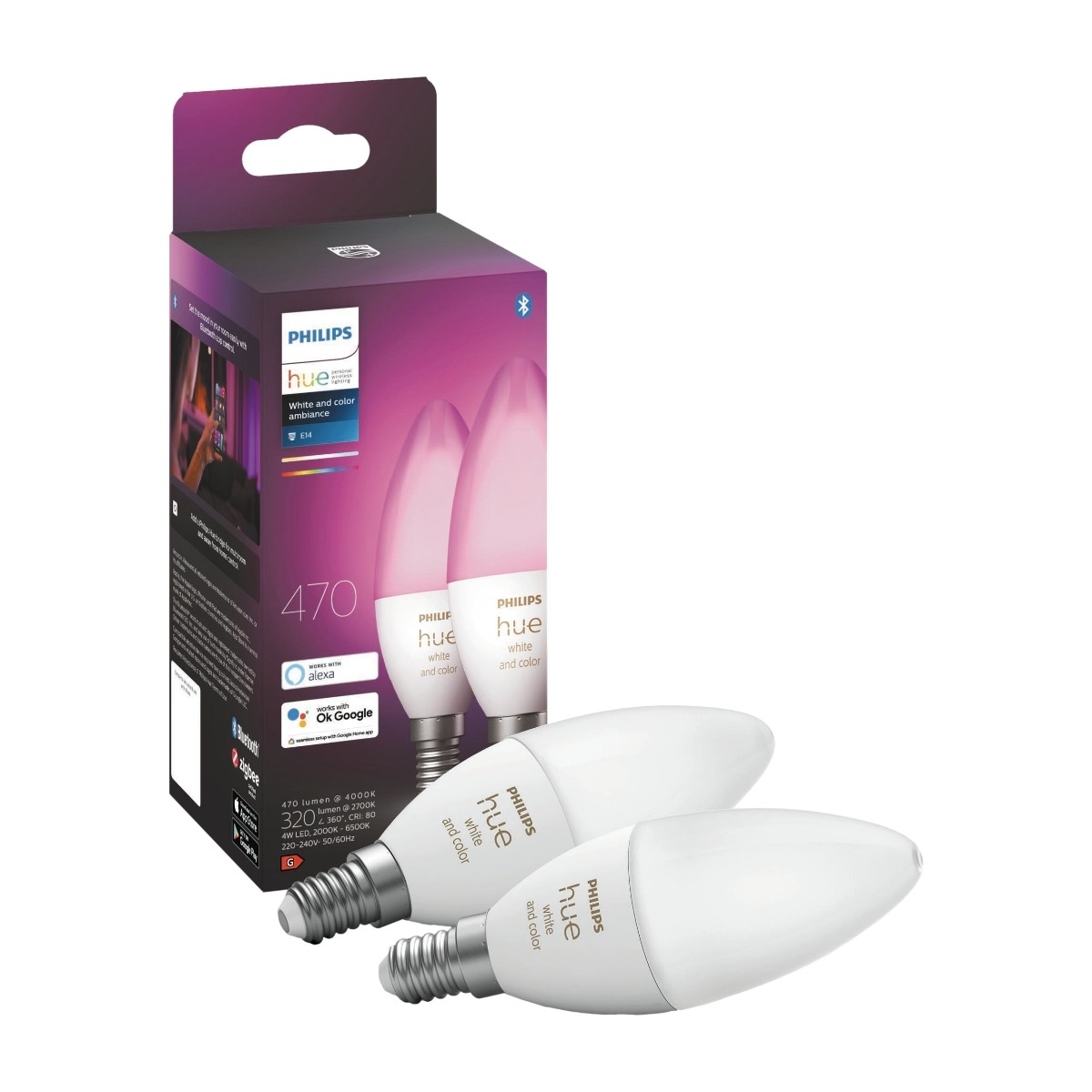

Siten että ledien hyötysuhteet paranee. Pienemmällä teholla saadaan sama valomäärä tuotettua. Pidentää koko lampun elinikää kun elektroniikka pysyy viileempänä.
Niinhän se menee mutta tuossa olisi aika iso ero. Mutta sitten taas tuotetiedoissa lukee:
"4 watin LED-lamppu vastaa teholtaan 25 watin perinteistä hehkulamppua. "
"5,3 watin LED-lamppu vastaa teholtaan 40 watin perinteistä hehkulamppua. "
Ota tästä nyt selvää kun ei noihin tuotetietoihinkaan aina ole luottamista.
Hah, itse taisin tehdä saman virheen. Tilasin starter kitin tehokkaampaa, ja tarvitsin yhden lisälampun, jolloin pakkauksia tsekatessa tajusin, että pienempi wattimäärä oli ilmeisestikin uudempi / parempi valinta. Nyt kun valot ovat katossa, ei eroa huomaa. Veikkaisin, että ero "uuden" ja "vanhan" mallin välillä kestävyyden yms suhteen on marginaalisen pieni loppupeleissä...
Jäi asia häiritsemään ja tutkin vielä lisää niin Philipsin sivuilta löytyy vain tuota 4W lamppua (eli toisin sanoen se on uudempaa mallia). Vanhassa 5.3W on energialuokka A+ ja uudessa 4W energialuokka G.
Mutta sitten tuossa uudessa lukee, että käyttövalmiina tuottaa 320lm 2700K mutta voidaan säätää 420lm 4000k ja käyttöteho enintään 5.3W.
Eli saattaa tosiaan olla myös, että on vain keploteltu noiden alati tiukentuvien energialuokkien kanssa. Mutta samapa se nyt loppujen lopuksi on. Pääasia, että toimii.
