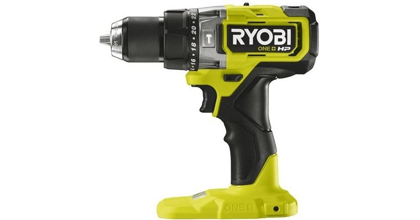

Tämä juuri. Ryobilla on kaikenlaista lisävarustetta semikohtuullisella hinnalla ja niitä saa jokaisesta Prismasta samalla kun hakee grillimakkarat. Ovat kyllä onnistuneet markkinoinnissa ja laitteetkin ovat ihan kohtuullisia, mutta en tosiaan omien kokemusten mukaan haluaisi niitä kaappiin yhtään enempää (nyt on renkaanvaihtosarja, jossa on pulttikone, puhallin ja kompressori).
