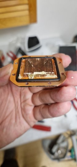

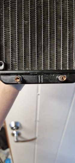

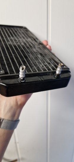

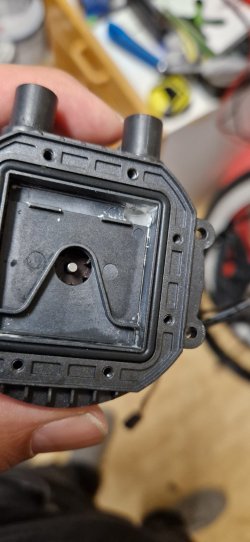

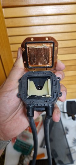

Tuli kaivettua lämpimän varaston laatikosta yksi 240aio käyttöön, ollut 4v käyttämättömänä, suoraan käytösta varastoituna.
Lämmöt tapissa 5800x:llä ja 5min kohdalla idlessä kuuli miten neste kiehui blokin sisällä.
Kokonaisuus auki ja kuvan mukaista yllätystä oli vastassa. Pumppu blokki sisältä täynnä valkeaa möhnää joka estää nestekiertoa. Ei liukene perus pesuaineisiin, eikä jarrucleaneriin. Asetoni pehmittää liottamalla, jonka jälkeen sai harjattua luonnon harjaspensselillä pahimmat pois.
Tässä on sellaiset "perus" mustat kumiletkut kennon ja pumpun välissä, riipaisin ne mäkeen kun mietin että onkohan se valkea möhnä letkuista lähtöistä. Lisä yllärin antoi sitten alu kennon letkulähdöt, jotka oli lähes tukossa, kovaa kivettynyttä materiaalia.
Putsauksen jälkiltä sitten jännä havainto että alumiini karat, etenkin toinen oli aika pahasti syöpynyt kumiletkun sisällä.
Nesteenä tuossa vaikutti pyörivän joku clyseroli pohjainen kirkas lämmönsiirto neste, makean tuoksuista ja lähmäistä, kuten vapen nesteetkin.
Onkohan tässä tapahtunut joku sähkökemiallinen pari, kun epäjalompi metalli alkanut noin katoamaan ja siitä sitten oksidia kierto umpeen?
20250808_221522 (1).jpg20250808_221714.jpg20250812_204927 (1).jpg20250812_205213.jpg20250812_205712.jpg
Ei ole ensimmäinen kerta kun AIO valmistaja on laittanut vääränlaista litkua sekaan että mädäntyy koko laitos.
