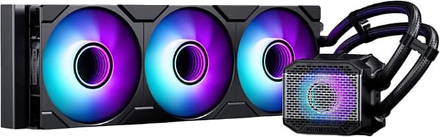

No nyt on laitettu phanteks clasier one 360 m25 cooleri kii.. piuhat kun laittoi kiinni niin tuo fan rpm tieto tulee pumpun puhaltimesta.. saakohan sen jotenkin vaihdettua että rpm tulisi kennopuhaltimista? niissähän on se joku 6nap erikoisliitin jolla ketjutettu ja sit päässä haara et saa emolle erikseen fan ja argb.
Ja aloitteli AIO:n kanssa kysyy.. pitää pumppua ohjata käyrällä vai kiinteällä 50% Riittääkö se joka tilanteessa?
