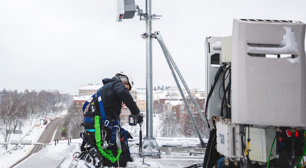

DNA testaa uusia 5G-ratkaisuja tuotantoverkossaan:
En kyllä paljoa ymmärrä artikkelista mutta liittynee 5G SA tekniikan tulemiseen.
FDD-taajuudet Frequency Division Duplex, ovat vielä pääosin 4G-tekniikan käytössä, mutta tulevat olemaan jatkossa myös keskeisessä roolissa uusien 5G-verkkojen kehityksessä vallitsevaksi mobiiliteknologiaksi.
”FDD-taajuuksien hyödyntäminen on olennainen askel 5G-verkkojen evoluutiossa kohti eli SA-arkkitehtuuria, mikä tarkoittaa 4G-riippumatonta 5G-verkkoa ja kehittyneempiä verkkotoiminnallisuuksia”, kertoo DNA:n radioverkkojohtaja
jne.
