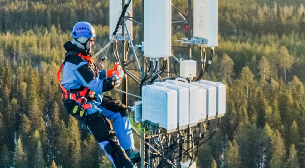

Ei taida DNA:n verkon parantaminen/laajentaminen mennä tällä hetkellä ihan suunnitelmien mukaan? Ainakin täällä Länsi-Suomessa on yhtäkkiä parannuskartalta kokonaan poistettu kohteita vaikka kuinka ja lopuissa siirretty aikataulua kuukausia eteenpäin.
Nyt yksityisverkkoja on mahdollista toteuttaa DNA:n mukaan myös kustannustehokkaasti ohjelmistollisesti yleisen mobiiliverkon päälle. Tällöin puhutaan ns. virtuaalisista privaattiverkoista, joiden avulla voidaan tuoda yritysten ja yhteisöjen käyttöön vakaat yhteydet laajoille alueille sekä sellaisiin paikkoihin, joihin esimerkiksi kuitua olisi kallista, hankalaa tai jopa mahdotonta asentaa. Lisäksi tietoturva on suljetuissa verkoissa helpompi varmistaa.
Toiveajattelua mutta joku tuollainen tekniikka vois tuoda mahdollisuuden myös meille hyvään yksityiseen viipaloituun yhteyteen yhteen tukiasemaan.
edit: vielä DNA lehdistötiedote

Onko olemassa jotain kuvallista "ohjetta" että mikä laite on mikäkin eri mastoilla. Lähinnä Nokia/Huawei tunnistusta varten ja jos jotenkin jostain saisi edes jotain viitettä että minkä isp laitteita ne mahdollisesti on. Cellmapperia tullut nyt viimeaikoina käyteltyä niin kiinnostaisi opetella myös 4G/5G verkon roippeet tunnistaa jo ulkonäöltä hieman tarkemmin.
