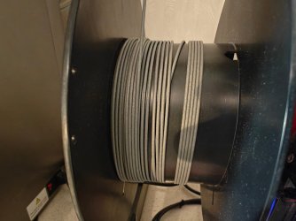

Varsinkin pahvirullat kitisee ärsyttävästi kun ne hinkaa tuossa koneen sivussa olevassa rullan pidikkeessä. Tuumailin sitä kitinää kuunnellessa että tuohon vois tehdä laakeroidun version, sen pitää tietysti sopia myös useamman kokoiseen sisäreikään.
Ehkä tämän olisi voinut jotenkin helpomminkin hoitaa.. mutta mitäs hauskaa siinä olisi 😁
Mutta ei kitise enään.

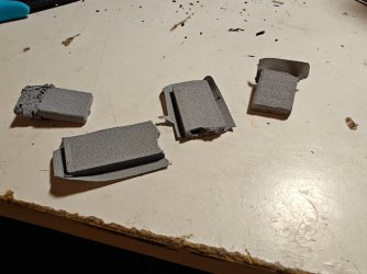

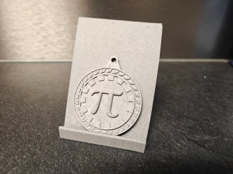

Anycubic Kobra S1 combo. Muutama pienempi tuloste Jayo ASAlla ilman ongelmia, mutta heti kun ahnehti isomman, jossa laaja pohja, niin kahdesta kulmasta irtosi tuloste textured-pei levystä. Sellainen huomio, että irronneet kumat olivat nimenomaan lähimpänä ovea olevat kulmat. Pitänee vähän hakea säätöjä, kun kaappi ei ole lämmitettävä.
Sunlu PETGit toimi kyllä hyvin ihan kylmiltään. Ensimmäinen testituloste rohkeasti suoraan 7" plotterin näytönsuoja ja hyvin näytti onnistuvan.
Itse olen tulostellut ASA:a joskus niin että olen laittanut pedin täysille ja föönin pöhisemään sen aikaa kaappiin että lämpömittari sanoo +30C. Sen jälkeen sisälämpötila on jatkanut vaan kohoamistaan tulostuksen ajan.
ASAn kanssa kannattaa käyttää brimiä. Kammion esilämmitys laittamalla tulostusalustan lämpötila 100-110C 15-20min ennen varsinaista tulostusta, auttaa kummasti. Tai vaihtoehtoisesti kuumailmapuhaltimella. Lisäksi kannattaa tutkia miten sen oman tulostimen kammion tuuletusluukut ohjaavat ilmaa ja mahdollisesti tulostella niihin ohjaimet, jotta tuuletus ei osuisi suoraan tulostettavaa kappaletta päin.
Pistin oman muksun harjottelee Creality Raptoria ja ihan hyvin 10 vuotias onnistui saamaan printteristä sen pihalle. Jonkun verran joutui neuvomaan, mutta muuten toi on todella helppo oppimaan.
Linkki: https://streamable.com/ynwbfa
Joo nyt on kokeilussa tuo preheatin käyttö pidempään.
Oli tuolla asetuksissa nähtävästi Brim -Auto, mutta ei se tosiaan kaikkeen tulostettavaan tee sitä automaattisesti. Tuuletus on nyt nollissa hetken aikaa alkuun ja maks tais olla 8% tulostuksen aikana.
Jatketaan testailuja.

Haasteita filamenttituotannon kanssa, ARTME alkanut sekoilemaan randomilla. Työstin joku aika sitten jauhemuotoista PA12 ja PA12-ALU materiaalia langaksi ja ARTME:n näyttö alkoi satunnaisesti kadottaa tekstit ja myöskin randomilla tilttailla eli lopettaa työstön, ei reagoi mitenkään ja näyttää jättävän lämmityksen päälle hallitsemattomasti eli hasardi kampe jos ei seuraa tuon tekosia. Pari kertaa myös seonnut niin että alkanut pyörittää kelaa väärinpäin mikä ei luonnollisesti toimi hirveän hyvin :). Selvittelyssä että mikä tuossa on, ARTME:n troubleshooting ohjeiden mukaan kyseessä olisi huono kontaksi jossain moottorien piuhoissa. Kone on kyllä käyty läpi, puhdistettukin aika perusteellisesti ja piuhat liittimet yms. vaikuttaa olevan kunnossa. Pitänee alkaa vaihtamaan nuo parit nema17 moottorit kokeeksi jos ARTME tukiporukalla ei ole mitään muuta kikkakolmosta mitä koittaa. Ikävästi alkoi sekoilla kun olisi tarvetta mustalle PETG:lle, sitä olisi rouheena muutama kilo ja rouhittavaakin jonkun verran. Piti käydä ostamassa ihan ja näyttää että tarvii ostella lisää kun kone sekoilee.
Niin nuo PA12 jauheet on kyllä kans eräänlainen savotta ollut. Sain tosiaan joskus viimevuonna testiin ensin perus PA12 jauhetta ja myöhemmin alumiinilla terästettyä versiota samasta. Periaatteessahan tuon jauheen pitäisi olla about täydellinen pursottaa langaksi mutta ainakin tuo PA12 osottautui olevan kaikkea muuta; kuivattuna alkaa kyllä hyvin ja tulos on aika tasaista vaikkei noitten kanssa voi käyttää ARTME:n automaattisäätöä kun nuo kovettu liian nopeasti, mutta imasee kosteutta todella nopeasti ja alkaa kasautua ja joutuu manuaalisesti sörkkimään että edes jonkinlainen flow mutta alun jälkeen ei kyllä käyttökelpoista lankaa saa tuosta jauheesta tehtyä. Mutta paskan langan kun ajaa pelletiksi niin se toimii ihan hyvin vaikkakin vanilla PA12 tuntuu keräävän staattista sähköä ja alkaa loppuvaiheessa tökkiä siltä osin... Jauhemuodossa PA12 ei kyllä innosta näillä vehkeillä ja hieman kyllä tuo hienojakoinen jauhe arveluttaa muutenkin, sanotaanko että siivous ja hengityssuojain tuntuu ittestä aika oleellisilta kun tuota käpistelee.
Tuo alumiinitäytteinen matsku on kyllä mielenkiintoista, vaatii 0.6mm suuttimen eli ei mene 0.4mm suuttimen läpi. Ja on kovaa, pari pientä testikappaletta tulostelin ja oletin että olisi kuten muukin metalfill eli heikompaa kun perusmateriaali. Noh en meinannut saada pystyyn tulostettua ohutta suorakaidetta käsin katkaistua eli ehkä kovinta materiaalia mitä olen käpistellyt. Perus PA12 en ole testannut kummemin mutta vaikuttaa sitkeältä. Tulostuslaatukin on varsin nättiä, ainoa mikä noissa kummassakin on että vuotaa suuttimesta suht voimakkaasti hyppyjen aikana...
Mitähän tässä ois vielä säädettävää asetuksissa? Qidi X-Max3 johon vaihdettu v2.5 hotend, sen vaatima PA-arvon muutos tehty. Elegoon PLA filamenttina, 215C suutin ja 60C peti, kammion lämmöt näyttää tulostuksen aikana noin 30C arvoja kansi auki & ovi kiinni. Generic PLA-profiilina, jota hieman muokattu testiprinttien perusteella
- Ensimmäinen kerros nostatettu 0.25mm paksuuteen, loput kerrokset 0.20mm
- Ensimmäisen kerroksen leveys kasvatettu 0.5mm -> 0.6mm, loput kerrokset 0.5mm.
- Brimmin gap 0.5mm
- Nopeuksia pudotettu selvästi ekan kerroksen kohdalla, sekä infill, että ulkoreuna
Top layerin selvät jäljet näyttäs siltä, että z-offsetissa on vielä varaa hienosäädölle, tällä hetkellä -1.07, joten vois kokeilla vaikka -1.06 seuraavaan.
Ensimmäinen kerros on ongelmallisempi. Infill ei kaikissa kohdissa sitoudu ulkokuoreen, jää jollain tavalla vajaaksi nuo viivat. Aiheuttanu parissa tarkemman toleranssin printissä sen, että kun liitoskappaleita on painanut yhteen, niin bottom layer lähtee kuoriutumaan. Lisää filamenttiahan tuo tartteis, mutta oisko se paras toteuttaa pudottamalla nopeuksia vielä reilusti, jotta suuttimella on enemmän aikaa ruutata, vai nostamalla ekan layerin leveyttä vielä lisää? Varsinkin jos z-offsettia joutuu säätämään, niin tavaran määrän tarve ekassa kerroksessa lisääntyy?

Mun ymmärryksen mukaan ekan kuvan perusteella suutin on aivan liian kaukana pedistä.
Niin on paperisäädönkin mielestä kaukana, mutta jos säädän paperin perusteella naftiksi, niin ylemmät kerrokset kärsii. Läksin säätämään paperin antamasta z-offset arvosta -1.21 ja nyt ollaan tuossa -1.07. Kaikki muut kerrokset on nyt todella hyviä, paitsi tuo kansitason cross pattern, ja huono pohja. Peti lämpenee noin 10min ennen printtien alottamista, että on varmasti tasanen, z-offset on tarkistettu peti & suutin tulostuslämmöissä.
Itse todennut että paperilla säätö toimii ainoastaan ensimmäiseen Z-offset hakuammuntaan. Sen jälkeen on parasta pistää tulostumaan joku pieni palikka jättimäisellä brimillä mitä tulostaessa säätää Z-offsetin lennossa kohdilleen kunnes lopputuloksena brimi on läpivalaistunakin täydellisen näköinen. Läpivalaisu nostaa aika hyvin pienimmätkin virheet esille.
Jep, tuon takia itsekkään en paperiin takertunu liikaa. Tässä on nyt joku asetus profiilissa vielä mäessä, kun ekan kerroksen välitykset on niin erilaiset mitä pintakerroksessa. Vaisto sanois, että koska pintakerroksessa on ruutukuviota, niin suutin on siinä edelleen liian lähellä, sitä ei ratkasta muulla kuin offsetilla. Mutta koska pohjakerros näyttää päinvastaista, niin on löydettävä keino joka ratkasee molemmat.
Tarttuvuus petiin on hyvä, ja pohjakerroksen tulostusnopeuden pudotus paransi tilannetta. Qidi Studion Generic PLA-profiilin tulostusnopeudet oli todella korkeat defaultteina. Tulostusleveyden nosto 0.5 -> 0.6 paransi ehkä aavistuksen tuota infillin raotusta, mutta uskaltaako tulostusleveyttä pohjakerroksen kohdalla heittää vielä ylemmäs, ja nopeutta vieläkin alemmas. Pohjakerroksen tulostusnopeus tällä hetkellä 40mm/s, vapaaliike 'täysillä' koko printin ajan. Vois myös tietysti kokeilla nostaa pedin lämpöä ekan kerroksen kohdalla pari astetta, joka välillisesti vaikuttaa pienentävästi pedin ja nozzlen väliseen etäisyyteen.
Z-offsetin ei pitäisi ylimpään pintakerrokseen vaikuttaa millään tavalla koska muovi asettuu huokoisen tulostustavan takia sen korkuiseksi kuin se on slicerissa asetettu. Korkeintaan over/underextrusion voi vaikuttaa pinnan laatuun.
Liian matalalla oleva Z-offset muodostaa "norsunjalan" eli se ylimääräinen muovi jää siihen ensimmäiseen kerrokseen.
Underextrusionin vois tarkistaa koska flow rate on vielä testaamatta, ainakin Googlen kuvien perusteella se selittäis sekä pintakuvioinnin, että pohjaongelmat. Ennen sitä tietysti kokeilla onko vaikutusta, jos nostaa nozzlen lämpöä tuosta Qidin 210C ohjearvosta, joka sais filamentin juoksemaan aavistuksen vapaammin. Tuo 210C ollu aika hyvä ns. tyhjätestauksessa, koska sillä suutin ei valuta sisuksia ulos ennen printtiä, kun lämmön nosti 215C+ lukemiin, niin se valutti ittensä tyhjäks, ja valuma sitten tahtoi pilata printin alotuksen, kun laitteessa ei ole harjaa joka poistais valuman ennen liikkeelle lähtöä.
