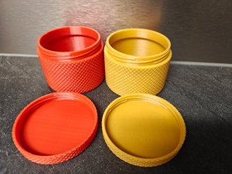

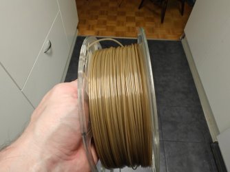

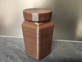

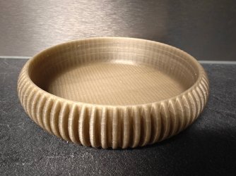

Olen taas testaillut erilaisten pakkausten (PET) kierrättämistä langaksi. Prosessi on vielä jossain määrin työläämpi kuin perus 3D-tulostusmuovien kierrätys mutta lopputulos on jo ihan käyttökelpoista. Ei nyt varmaan työmäärän huomioon ottaen hirveästi säästä mutta pitäähän sitä harrastaa että pääsee keulimaan foorumille ;). Sekaan tuohon tarvii edelleen laittaa joku 30+% PETG-pellettiä että tulee edes kohtuullista laatua ja siltikin paksuus heittelee vähän turhan paljon, mutta soveltuu hyvin kaikkeen mihin ei ultimaattista tarkkuutta tarvi. Ja kirkas PET + PETG on myös varsin kestävää matskua, kovempaa kuin normaali PETG.
Viimeisin lanka sisältää jonkun 80g kultapinnotteista konvehti-inserttiä, lanka onnistui pääosin ok. Ja toimi Qidi Boxin kanssa pääosin ok, mutta muutama ongelma kohta oli boksin syötön kanssa. En osaa sanoa mikä syy koska ajan langat 1.8mm reiästä läpi kun siirrän toiselle kelalle eli ei pitäisi olla liian paksuakaan.
IMG20251221200256.jpgIMG20260103150035.jpgIMG20260113163445.jpgIMG20260119193516.jpgIMG20260122193021.jpg
