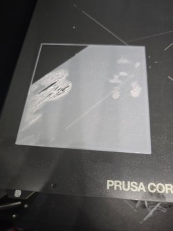

Mikähän aiheuttaa kuvan kaltaista ongelmaa ? Aika paljon tässä tulostanut parin päivän sisään samalla PLA filamentilla nyt tekee tälläsistä kokoajan. 20260307_115359.jpg
Itse ratkaissut tuollaiset ongelmat yleensä:
- pesen alustan (vähentää "kupruilua")
- Ensimmäiset kerrokset huomattavasti hitaammalla nopeudella (esim. 40-70%) minkä jälkeen nostan takaisin 100%. Toki tulostimesta riippuen, Elegoo itsellä Bambulabs töissä ja siinä se vaihtoehto on 50% eikä esim. 75% ole...
Aivan. Pitääpä pestä paremmin tuo alusta ja kokeilla uudestaan. Prusassa taisi olla että ensimmäinen layer hitaammin asetus mutta en muista onko päällä.
Kyllä tuo first layer speed / general speed jaottelu pitäs olla kaikissa. Jos ei oo erikoisfilamentteja, niin ekan ajaa suosiolla siellä 20-30mm/s välimaastossa, part cooling off ekan 2-3 kerroksen ajan.
Itse kuvaan liittyen, tuossa näyttäs olevan oikealla puolella selvästi kohtia missä on jääny rasvaa pedille, esimerkiks sormista. Vasen reuna ei oo ehtiny valmiiks asti, mutta onko pedin tasaus ajettu millon viimeks?
Pesin fairyllä ja kuivasin hyvin niin nyt onnistui hienosti. Löysin asetuksen että 1 layer on hitaampi, laitoin 25mm/s.
En ole pedin tasausta tehnyt, tuon kuvan tulostuksen keskeytin kun oli noin härskin näköistä.
Hyviä vinkkejä kyllä, aika aloittelija olen tässä hommassa.

Perinteisesti pedin lämpöä on nostettu jos tartunta on huonoa. Itsellä ei ole fairy platinumin kanssa ollut ongelmia, jokin pirkka tiskiaine taas vei tartuntakyvyn pla;lta täysin kunnes pesi og fairyllä.
Kuva olisi tässä tapauksessa enemmän kuin sata jänistä..

Käytä pienen tarttuma-alan printeissä brimiä tai muita työkaluja. Brimi on nimenomaan tarkoitettu siihen että sillä saa pienen tarttuma-alan mallit tulostettua.
Ajatusleikkinä voit vaikka yrittää tulostaa ylösalaisin olevaa pyramidia, siinä ei paljoa tarttuma-alaa ole jos siihen ei laita mitään brimin ja supportin tapaisia tukirakenteita mitkä pitäisivät printin kiinni pedissä.
Liekö tuota enää 65:stä kannattaa nostaa PLA:n kanssa? Voishan sitäkin tieten kokeilla. Tiskiaine oli ihan ehtaa fairyä, ei tosin mitään platinaversiota, vaan perinteistä.

Suosittelen kyllä hakemaan esim. motonetistä isopropanolia ja sillä pyyhkäisee rasvat pois alustasta. On tehokasta kamaa, haihtuu nopeasti eikä vaurioita pintaa.

Itsellä Qidin laitoksen kanssa sain todeta tuossa, että Elegoon PLA + PEI-alusta ei yksinkertaisesti toimi yhteen, ei sitten mitenkään. Käänsin alustan kirkkaan puolen esille, ja hyvin on rullannu nyt jo useamman kymmenen tuntia tavarat ulos parin viikon aikana.
Jos jotain pitäs keksiä miksi itellä ongelmia noin paljon, niin nopeus on yksi suurimmista tekijöistä, PEI-alustan kanssakin irtoaminen väheni radikaalisti kun pudotin tulostusnopeudet alle 150mm/s. Tulostimen slicerin 'generic-pla' profiilit oli aivan järkyttävän koville nopeuksille säädetty. Samoin ekojen kerrosten osalta jäähdytys pois 4 kerrosta, lisää leveyttä ja korkeutta ekan kerroksen osalta. Z-Hop päälle, että siirtyessään tulostamatta, laite nostaa hieman tulostuspäätä ettei osu printtiin, jne....
Sitä ei pei-alustalle vaan suositella, ainakin omassa käytössä ipa on huonontanut pla:n tarttuuvuutta.
