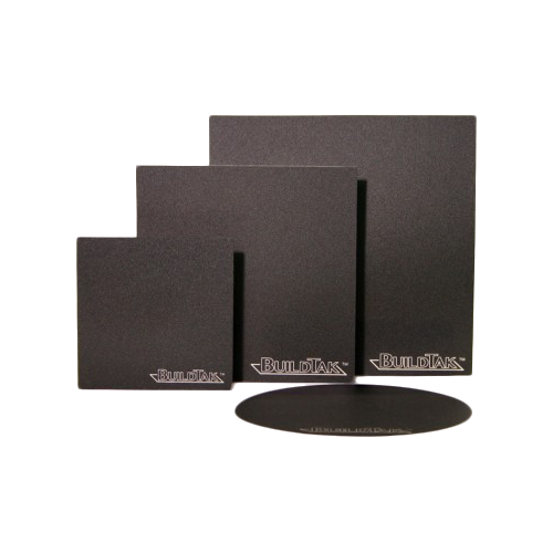

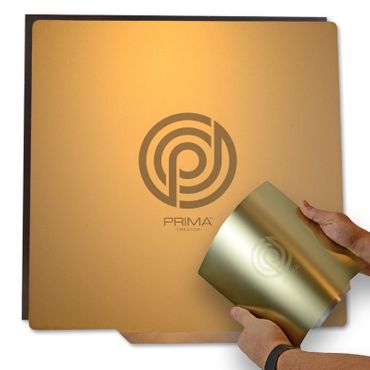

Onko jotain parempia vaihtoehtoja tulostuspediksi kun lähti pinnoite irti tuosta crealityn omasta? Creality Ender 5 tulostin. Petg nyt pääasiassa tulostellut ja jonkinverran olen käyttänyt 3dlac suihke liimaa kun ollut pitempiä tulostuksia tiedossa.
    2,5 MB · Luettu: 84
Varmuuden vuoksi mainitsen että Ender 5 peti taitaa olla 235x235mm ennen kuin uutta tilailee.
On se.
Ainiin, unohtui tosiaan että Endereissä on jätetty se 14% pedin pinta-alasta käyttämättä niiden metalliklipsujen takia.
Mites jos vain otat sen lasin pois ja peset lämpimällä vedellä puhtaaksi. Unohdat tuon crealityn pinnotteen ja testaat toista puolta lasista. Koska sulla on jo 3dlac liimaa niin suihkuta tasanen kerros lasiin ja tarkka z akselin säätö tulostimeen. Tulosteen valmistua, niin anna aikaa jäähtyä. Tuloste lähtee omiaan irti lasista.
Siitä lähtee kiva ääni irrotessa. Mitä isompi tuloste sen suurempi napsahus.
